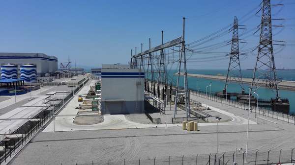

    而核电站厂区里的一些外露的电气线路,相比之下就脆弱得多。核电站里外露的电气线路种类有:发电机向外部电网输送电力的电缆;外部电网向核电站输送电力的电缆(如上图所示,核电站处于没发电的建设阶段时,使用的电力依靠电网输送);变压器上的消防检测电缆;一些外置式风机的供电电缆,等等。除了这些,绝大多数的设备电缆或者位于厂房内,或者埋设地下。 在台风来临的时候,外露的电气线路首当其冲。风力作用在没有足够支撑的电缆和塔架上,使电缆和塔架来回摆动、拉扯,轻则扯断电缆,重则拉倒塔架,导致电站设备断电、通讯失灵,断裂的电缆挂在路面上也容易导致路过的行人触电的风险。

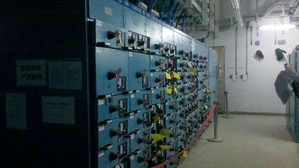

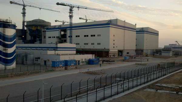

    二怕厂房进水。在核电站的术语里,描述厂房等建筑的高度主要两种,一是“层”,“一层二层”就和“一楼二楼”一个意思。二是米数,厂房高度一般为 3~4 米为一层,0 米代表地面一层,3.4 米代表地面二层,-3.4 米代表地下一层,以此类推(我用的是我厂的数据)。台风来临除了风力的冲击,对厂房的影响主要是进水,尤其是 0 米及以下的设置有门窗的厂房,雨水很容易从门窗进入。核电站的厂房用于布设带电设备(电气盘柜、电机、蓄电池等)的居多,雨水打入厂房很容易打湿带电设备,降低带电设备的绝缘水平,造成漏电或触电事故。至于你们最关心的放射性区域,我简单地回一句,核!反!应!堆!厂!房!不!开!窗!的!啊!就是个死厚死厚的水泥筒子。
    图上所示为常规岛厂房(比较大的那个)和除盐水制备厂房(常规岛左侧的那个小房子),都有开窗,台风来临特别需要注意防雨。
    厂房里的电气盘柜。可以说雨水一进来基本就会淋到了。
