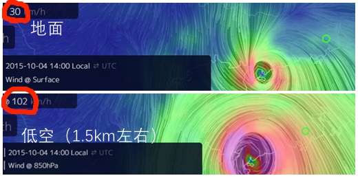

    由 EARTH 提供的数据可以看出来
    在龙卷发生的约一个小时前,珠江口附近的地面风速普遍在 30km/h(约为 8m/s,4-5 级风)左右,而与此同时,在低空 850hPa 的高度上(约为 1500m 左右),风速却迅速增大至了 102km/h(约 28m/s,10-11 级)左右。如此强的风切变会产生较强的气旋式辐合上升运动,为龙卷的发生提供了温床。

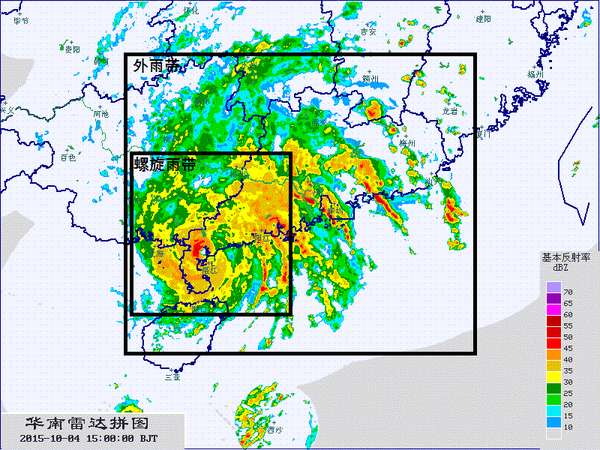

    台风的雨带包括内雨带外雨带,其中内雨带又被称为螺旋式中尺度雨带,外雨带又被称为台风前飑线
    螺旋雨带多为层状云(黄、绿色的大片回波)和对流云(红色回波)的混合型云系,所以在台风内雨带内多为龙卷的多发区。而外雨带在上风方多为对流云系,随着云系北上后逐渐转为层状云系。所以台风带来的龙卷好发于台风中心以及台风偏东、偏东北侧
