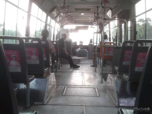

    1、普通横排座椅。
    图片来自:110 路支线开通
    图为南京 110 路支线(已撤销)的 NJC6112G(已报废)。(为了翻出来一张三级踏步车的车内图我容易么我。)
    前轮包处设置普通座椅的车辆多为三级踏步,因为三级踏步车辆的轮包很小(参照图中近处的后轮包),高度不超过座椅的高度,长度也只有不到 2 排座椅的长度。只要把座椅的腿锯短即可,并不影响乘坐。因而三级踏步的车辆在前后轮包处都直接采用与其他座位一样的横排设置。

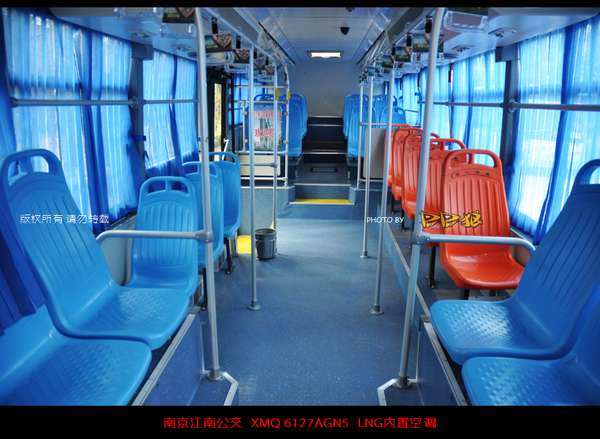

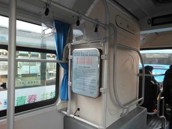

    2、竖排地铁座:
    图片来自:南京江南公交 大金龙 XMQ6127AGN5 LNG 内置空调。
    图为南京 43 路的 XMQ6127AGN5,空调底置版。
    地铁座是前轮包座椅设置的几种形式中最常见的一种。

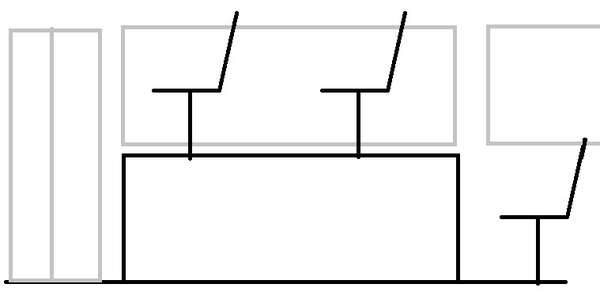

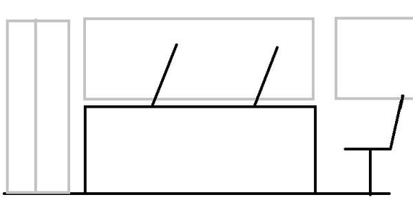

    二级踏步的车辆,前轮包比三级踏步车辆高且长。如果还和三级踏步车辆一样使用横排座椅,将会是这样的:
    (我 TM 怎么上去啊喂,坐这么高真的不会碰头么喂,坐这么高看不到风景啦喂。)
    或者是这样的:
    (WTF,坐后一个座位,我的脚放哪里啊。)
    所以,有两种解决方案,一种是竖排地铁座,一种是背靠背座。然而背靠背座中与行驶方向相反的座位似乎总是会让乘客感到不适,所以在有条件的情况下,大多还是选择地铁座的。

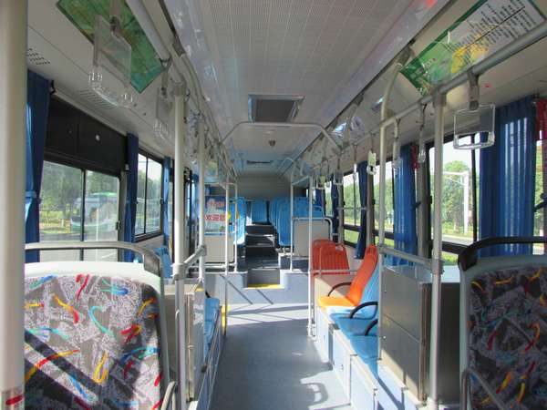

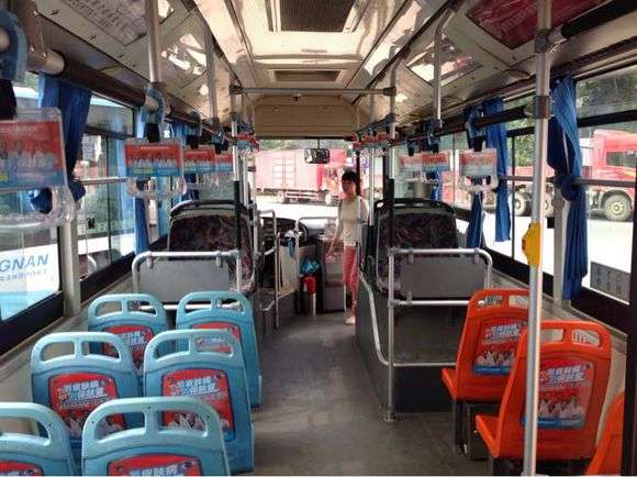

    3、背靠背座:
    图片来自:【公交图鉴】NJL6129HEV_南京 gongjiao 吧
    图为南京 11 路的 NJL6129HEV。
    图中的车辆为一级踏步车辆。通常一级踏步车辆采用 kappa 座的较多。
    一级踏步由于地板更低,轮包也就更大。轮包的长度与二踏车辆相当,但高度又高了一些。
    如果继续采用地铁座,座位离地面太高,上下就很不方便了。而轮子是圆的,中间的高度无法降低,两侧的高度却可以降低,因此将座椅设置在轮包的两侧,背靠背设置,则可以解决上下不便的问题。

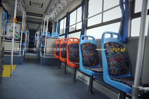

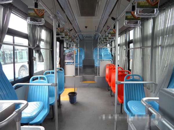

    1、横排座:
    图片来自:南京江南公交 100 路 大金龙铰接高峰车上路。。
    图为南京 100 路 XMQ6180AGN5。
    铰接车分为前后两节,图中是前一节的车厢中部,与普通单机车辆的车厢中部类似。
    车厢中部是公交车辆的主要载客空间。在没有限制条件的情况下,决定横排座的列数的主要因素是客流。
    显然,座位的载客效率并不高,真正的载客小能手是站立区。因而在客流量大的线路,其车辆基本采用的是 1 列 +1 列的横排座。在保证基本舒适性的情况下,保证足够的载客空间。

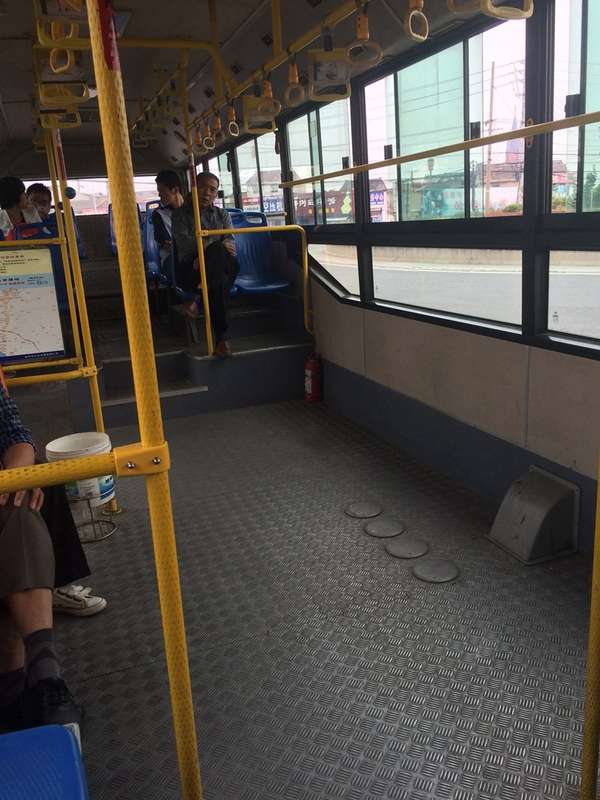

    而如果客流量更加极端一些,就会出现不设置座位的情况,如泰州 11 路:
    图片来自:沪宁城际公交联运之不完全江北版
    泰州 11 路连接泰州的海陵、高港两大城区,客流量极大。因而采用的公交车,车厢中部左侧不设座位。
    其实泰州公交大多数车辆的中部左侧都是站立区。个人猜测是这个城市公交车辆运力相对比较紧张,为了最大限度地提升运能采取的手段。
    如果某个城市比较土豪,给没啥客流的小线路也配了比较多比较大的车辆,不需要很多的站立区;又或者,某条线路经过高速公路,而江苏的高速公路相关规定又不允许公交车辆上有人站立,这条线路的车辆需要尽可能多地设置座位。那就可以设置 1+2 甚至 2+2 的横排座位。

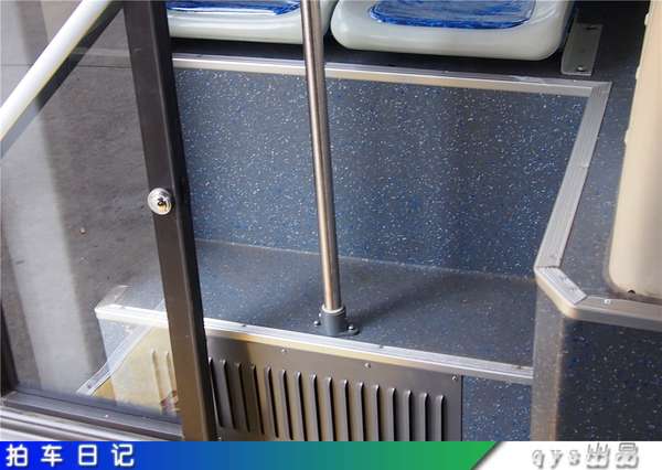

    二踏车辆,以及低入口车辆,后山地板比较高,因而后轮轮包就比较小,与三踏车辆的轮包差不多大。因而直接采用横排座椅。
    而低地板车辆,由于后山地板降低,后轮轮包就比较大。因而采用背靠背座位。

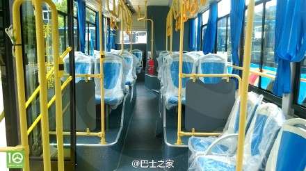

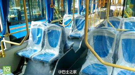

    关于低地板车辆的后轮轮包可以看下图感受一下:
    图片来自巴士之家。然而我巴士之家账号阅读等级比较低复制不到网址。这张图是从微博上转来的。侵删。
    这张图是福州购金旅 14 米三轴新车,所以有两个后轮。虽然采用的是立式发动机,但后轮包还是相通的嘛。
    至于为什么后轮包不用地铁座,我个人猜测应该是后轮比前轮宽。前轮左右各一个轮子,后轮是左右各两个轮子。所以如果设置地铁座,浪费了椅背与侧墙之间的空间,而且过道狭小,影响行走。
