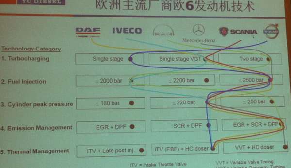

    如果是欧六呢,我上图,下图是欧洲厂商在实现欧六技术使用的技术手段。
    看到没,如果要达到严格的欧六标准,基本上没有 SCR 是不行的。
