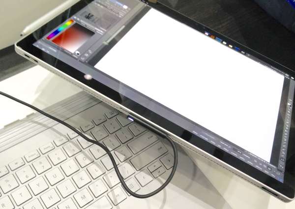

    Surface Book 比较新颖的一点是屏幕可以完全拆卸,然后反着装在键盘上,这样作 tablet 用时,持握手就不会再碰到键盘了。我试了一下这种方式,手是摸的束缚,但感觉就是还是沉,比较厚,不适合长时间使用。因此我的感触是,只是屏幕可以作为 tablet 长时间使用,作笔记本长时间操作时还是要和键盘连在一起。想既当 tablet 又想有长待机时间的同学,那只能牺牲使用体验了。

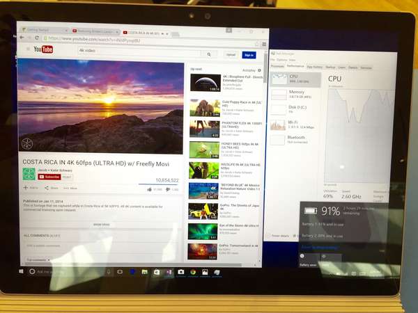

    作为笔记本:
    我这次用 Edge 和 Chrome 开了 Youtube 上的 4K 视频来测试,大约播放了 10 分钟,电池显示的待机时间由 10 小时 调整到 3 小时(应该是系统根据最近的功耗重新计算),电池也下降到 90%。一但关闭 4K 视频播放,待机时间就又恢复到 9 小时

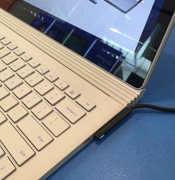

    对于充电接口的问题,键盘右侧有一个接口,屏幕上方也有一个接口,因此两者可以分别充电。

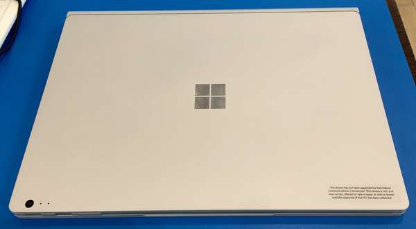

    外观:
    外形设计感觉很简洁,很有 Mac 的感觉。能看得出来是制作精良的产品。正反面都是一个整体,背面有橡胶垫防止磨损。

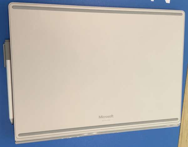

    背面:

    对于通过 muscle wire 来拆卸屏幕这点,气势操作起来还是很方便的,只需要长按键盘(就是上图 del 左边的那个键,可以看到右上有一个小点就是指示灯)上一个键(1-2s),当指示灯变绿后就可以拆下。按上时,直接插进去即可。很有意思的一点是当屏幕分离后 mussle wire 是无法弯曲的,之后当连接上屏幕,才可以弯曲来调节屏幕角度。
    对于电源设置,@Yiyi Wang 提到,键盘电源口设计在右边,而两个 USB 接口都在左侧,用有线鼠标时需要从左边绕一下。我也觉得这个确实是有点不方便,Mac 的电源是在左侧,右侧有一个 USB,用起来比较方便。不知道当初工业试剂的时候是怎么考虑的。

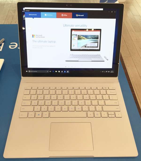

    键盘:
    对于键盘来说,是有背光,手感我专门输入了一段文字试了一下,觉得还挺好的。输入不累,键深合适,反馈也比较舒服。之前印象中有人提到微软也开发键盘很多年了,想必也积攒了不少经验,这方面应该会比较有保证。对于有人提到的机身有塑料感,可能是因为当时的光源的关系,外加键本身是银白色的,不像 Mac 是黑色。整个机身还是金属材质的,看上去并没有廉价的感觉。
