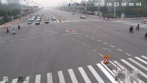

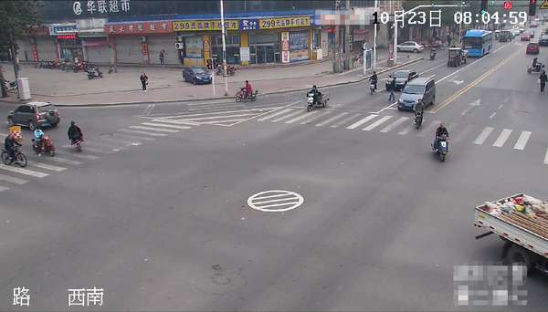

    1. 首先,摄像头不是装在“电线杆”上,这是专门用来安装摄像头的横杆(应该有术语,忘了),最普通的也要好几千一根。从上往下看大约是这个感觉(怕甲方找麻烦,打上了马赛克)。
    2. 然后说说摄像头的归属问题,一般来说交警用的和公安用的视频系统是两套,物理隔离,走的是专门的网络,姑且称之为“视频网”和“公安网”。
    我所驻扎城市的“视频网”系统是刚刚建立起来的,全部用光缆连接,属于交警支队,主要用来监控道路交通状态(简单说就是车流量大小、是否拥堵等),以及检测交通违章情况(闯红灯、非法变道、超速等),没错,这些就是用来抓拍的,高清无码哦,此外“视频网”的相机也检测行人信息,不夸张的说,如果拉近,看清楚脸上的青春痘绝对没问题,我会告诉你曾经拉近焦距看过美女交警么?

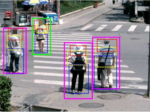

    这是路旁摄像头检测行人(关于行人,公安网和视频网都有检测)。

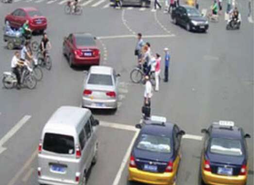

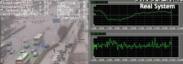

    此图是多年前用来检测车流量的。

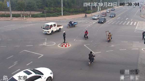

    福利图,美女交警(怕查水表,拉近看的就算了吧)。

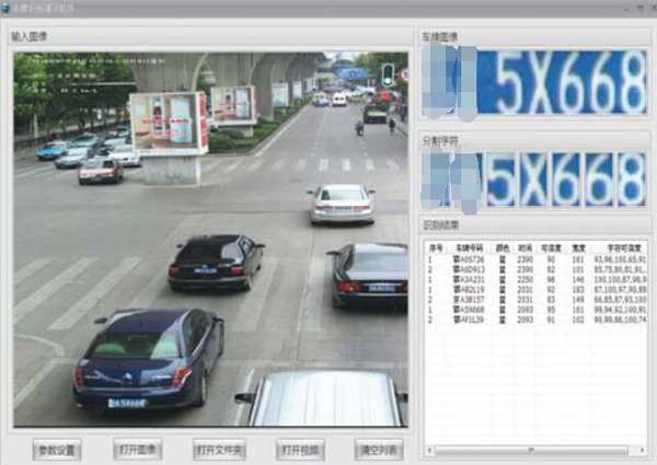

    此图仅仅用来说明这一排摄像头的其中一个用处(车牌检测),图文关系不大。有做 CV(计算机视觉)的高人一定会觉得这不过是小儿科罢了。不过当初那个项目要求的是公安部门给出一个车牌号,交警这套系统要能够直接通报现在该车辆的大致位置,并且当目标车辆出现的时候,要能够马上报警。(当时弄了个小面包车做实验,该车通过路口的时候,交警指挥中心总能听到悦耳的警报声)。生活在我们这个时代,还是不要有太多侥幸心理,因为到处都有证据,赖不掉的。

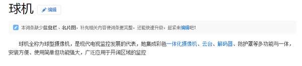

    不信,你看……有度娘为证。
    球机和枪机的最大区别就是球机有云台,可以旋转角度,在监控中心可以旋转角度、调整焦距以观察感兴趣的目标(比如美女交警)。

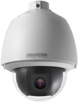

    下图为某公司的一个球机。

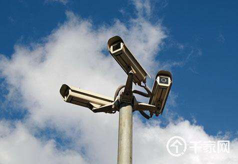

    下图来自网络。
