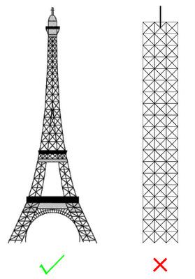

    埃菲尔铁塔是巴黎和法国的象征,可谓是家喻户晓。那它为什么是这个形状呢?仅仅是因为好看吗?那为什么这个形状就好看呢?
    抛开其它因素,仅仅从工程角度出发,为什么不是这种直筒矩形呢?当初埃菲尔是怎么考虑的呢?

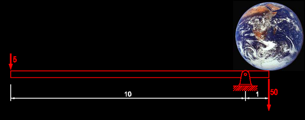

    或许是杜撰,或许是确有其事,总之,我们都知道阿基米德老师曾经说过,“给我一个支点,我能撬动地球”。
    根据杠杆原理,对于转轴点力矩平衡,假设地球的重量是 50,地球那一端的杠杆长度是 1,阿基米德这一端的长度是 10,50 乘 1 除 10 等于 5,那么阿基米德只需要 5 的力就可以撬动地球。我们把这个力与旋转轴心之间的垂直距离叫做力臂,也就是在上图中,地球的力臂是 1,阿基米德的力臂是 10。阿基米德这边的力臂越长,所需的力就越少,如果力臂是 500,那需要的力变成了 50 乘 1 除 500 等于 0.1。

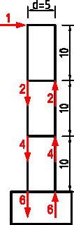

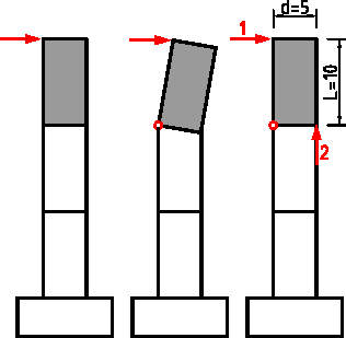

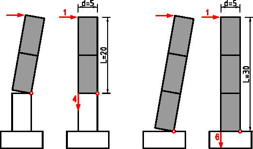

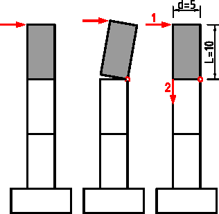

    言归正传,我们把目光放到建筑上,假设我有上图这么一个建筑,最上面施加一个水平力。我们都有推倒东西的经验,一个纸箱子,一推就倒。那为什么涂阴影的整个三层不会绕着右下角倾倒呢?很简单,因为二层左边的柱子把它给拉住了。按照我们刚才的绕旋转中心力矩平衡,外部施加的水平力是 1,力臂 L 是 10,柱子把阴影部分拉住的力臂 d 是 5,那么柱子的拉力就是 1 乘 10 除 5 等于 2。
    同样的道理,三层加二层合起来的阴影部分也有可能被推倒,整个这两层被一层左边的柱子给拉住了,这时候柱子拉力的力臂 d 还是 5,但是水平力的力臂 L 变成了 20,柱子的拉力就变成了 1 乘 20 除 5 等于 4。整个三层楼加起来也有可能被推倒,只不过,基础的拉力把整个三层楼拉住了,这个时候,外部水平力的力臂 L 变成了 30,基础的拉力相应的变成了 6。
    同时,我们也注意到,这些阴影部分不光有可能以右下角为转动轴向上转动进而倾倒,还有可能以左下角为转动轴向下转动。之所以没有如此,是因为被右边的柱子给顶住了。这个柱子的力是多少呢?跟刚才一样,力臂是 5,大小是 1 乘 10 除 5 等于 2。对于一层、基础,同样也是如此,右边的柱子要顶住自己上面的部分,受力大小跟左边的拉力一样,分别是 4 和 6。
    也就是说,我们最终得到了这个结果。为了抵抗房顶的这个大小为 1 的水平力,左边的柱子要把自己上面的部分“拉住”,右边的柱子要把自己上面的部分“顶住”,每层柱子受力的大小从上往下承线性递增,分别是 2、4、6。这就意味着,最底下的柱子要比最上面的柱子结实 3 倍,要么变粗,要么用更好的材料,总之,底部柱子需要承担 3 倍的顶部柱子的受力。这也意味着,底部柱子的造价差不多是顶层的 3 倍。

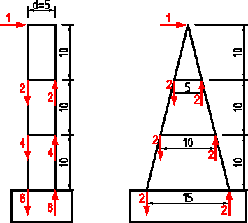

    那如果我不想多花这些钱呢?有没有什么办法让底部柱子受力和顶部柱子差不多呢?
    我们再想一下柱子受力的大小是怎么来的?水平力 1 乘以水平力的力臂 L 除以柱子的力臂 d,d 从上到下都是 5,L 从上到下从 10 增加到 30,所以柱子的受力从 2 增加到 6。外部水平力 1 是肯定不会变的,L 从上到下不管怎么变都是 10 增加到 30,那如果我变动 d 呢?如果我把最底下的宽度 d 从 5 增加到 15,柱子的受力就变成了 1 乘 30 除 15 等于 2。看,不再需要能承受 6 的柱子了,从上到小都可以用受力能力为 2 的柱子,只要我们逐层改变 d 的数值。
    简单说,为了抵御楼顶的这个水平力,对于每个楼层,柱子受力的大小跟楼层的宽度 d 的乘积是一个定值。从上到下,如果 d 不变,那柱子的受力就会逐渐变大,反之,我想要柱子的受力不变,那只需要逐渐增加宽度 d 的数值。比如对于 L 为 20 的那一层,左边是受力 4 乘以宽度 5 等于 20,右边是受力 2 乘以宽度 10 也等于 20;对于最底下,左边是 6 乘 5 等于 30,右边是 2 乘 15 也等于 30。效果没变,但是增加了宽度,减小了受力。

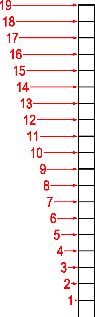

    看到这里,诸位看官估计已经明白了埃菲尔铁塔的原理。那我们就把目光投向埃菲尔铁塔,假设我有一个跟埃菲尔铁塔一样高的立面矩形的塔,这个塔承受的不再是简单的最顶端为 1 的水平力,而是一系列风荷载的水平力。我们都知道,越高的地方风越大,我们近似越往上风荷载越大,也就是楼层处的集中力越大。

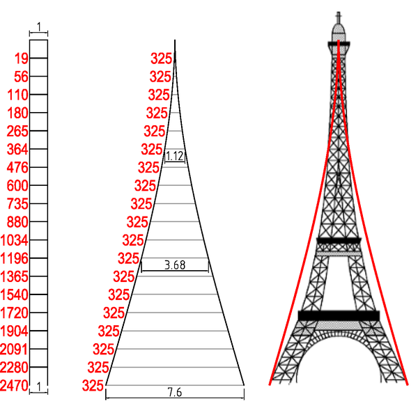

    我们假设风荷载是这样的,最下面是 1,最上面是 19,中间逐渐变化,虽然不准确,但是可以这样大致估算。

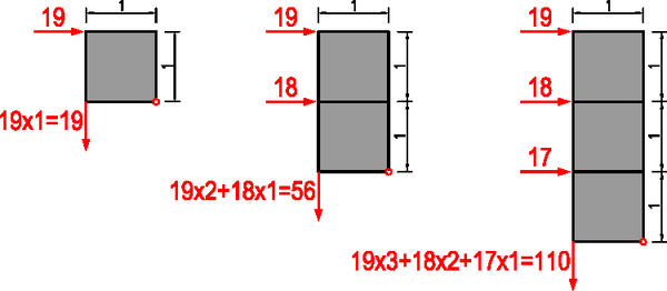

    用上面我们的方法,最上面那个小方格是这样的,最上面两个小方格是这样的,最上面三个小方格是这样的,依次类推,直到包括到最底下的那个小方格……
    左边就是每一层的计算结果,再按照我们上面增加 d 从而减小受力的思路,我把最底下的 d 从 1 增大到 7.6,相应的受力从 2470 变为 2470 乘 1 除 7.6 等于 325。同样的思路,每一层都做同样的处理,让每一层的受力都变为 325。比如,原先左边受力 1196 的那一层,宽度变为 3.68,受力变为 1196 乘 1 除 3.68 等于 325;原先左边受力 364 的那一层,宽度变为 1.12,受力变为 364 乘 1 除 1.12 等于 325。
    最后,我们把我们得到的图形跟实际的埃菲尔铁塔对比一下,怎么样?基本上就是这个形状哦。当然,还是有差距的,因为风荷载虽然是主导荷载,但也有其它因素。同时,我们得到的图形显得有点矮胖,让某些构件受力大一些,但是让整体显得优雅美丽,这都是可以接受的。

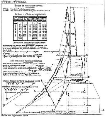

    这是当年埃菲尔公司的一张草图,虽然看上去更加复杂和详细,但基本思路和我们这个简化的分析是一样的。

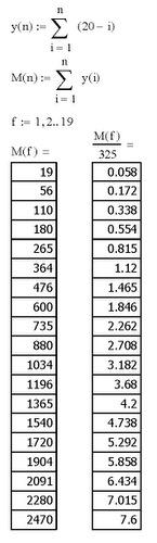

    如果你有兴趣自己试一下的话,可以试着偷点懒,毕竟,摁计算器挺累的,还容易摁错。可以试着用 MathCAD 或者 Excel,方便快捷,工程师居家旅行之必备神器。
    比如这就是我的 MathCAD 计算过程。

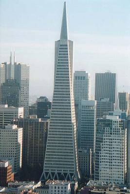

    如果你观察一下东方明珠、东京塔这样的电视塔,你会发现,它们依然在用这个策略。即使是高层建筑,同样也有采用这个策略的。Fazlur Khan 的名作汉考克中心就是向上内收,而乔普拉老师的神作《结构动力学》封面上的泛美大厦也是一个例子。
    位于旧金山的泛美金字塔,就采用了类似的策略,从上往下宽度逐渐变大。
