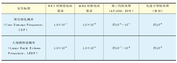

    SMR 大量采用了安全设计的思路,比如在失水事故的应对上,从原来的“失水-注水”的被动策略向“减小失水”的主动原则。先进小型轻水堆普遍采用一体化主回路压力容器结构,取消了主回路各主管道,从根本上消除了由于一回路主管道断裂造成的大破口失水事故;其次大量采用非能动安全设计,通过多种自然循环系统,转移堆芯余热,有效地降低了失水事故后堆芯温升程度和堆芯裸露的可能性。在长期冷却策略上,先进小型压水堆全面采用非能动安全系统,而且系统热阱余量很大,可以在全厂断电的情况下独立工作一个星期以上。[3]因此,先进小型轻水堆的安全性比第三代轻水堆(AP1000、EPR 等)有了数量级的提高(见表 1)。
    表1 先进小型轻水堆安全性能的改进

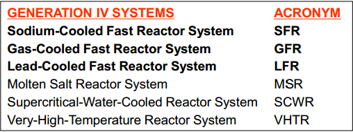

    上面讨论了存在于孤岛小电网系统架构之上的 SMR 系统,接下来自然谈一谈大电网下的主流能源——大型商用反应堆系统。可以预见,在现在的三代压水堆统治五十年后,在聚变堆没有突破性进展的情况下,第四代反应堆系统(Gen IV)是会一统核能天下的。图一介绍了核电系统的进化史与进化预测。表二介绍 GIF 力推的六种 GEN IV。其特点无非是固有安全性、经济性和燃料利用可持续性。本文以ELSY(European Lead Fast Reactor)及其后续计划 LEADER(Lead Cooled Fast Reactor Systems)讨论一下铅冷系统 LFR,此两者分别隶属于 FP6 核能研究规划框架和 FP7 核能研究规划框架,时间节点在 2010 年,两者设计理念基本一致。
    表 2 GIF 六种 GEN IV

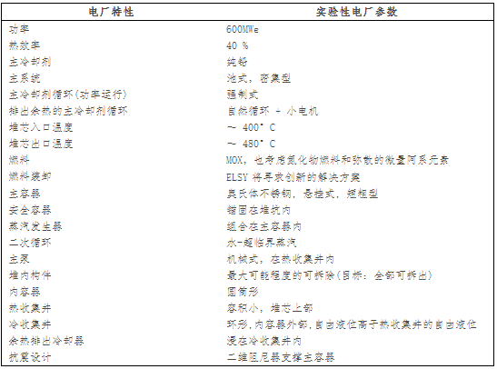

    表 3 实验电厂设计参数[5]

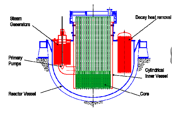

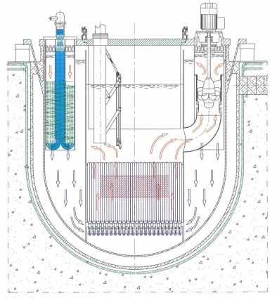

    • 使用紧凑的、容器内的蒸汽发生器(SG)和所有堆内构件都可拆出的简单主回路,从而降低施工难度,提高施工速度。同时,采用池式反应堆结构设计,可以提高堆本体抗震能力。图二图三为ELSY 堆本体设计示意图
    图 2 ELSY 堆本体设计示意图
    图 3 ELSY 堆本体设计示意图

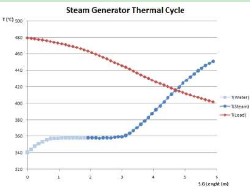

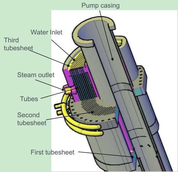

    • 堆内 SG 抛弃传统 U 型管设计采用新型螺旋式设计,以提高换热能力和达到堆内自然循环目的;

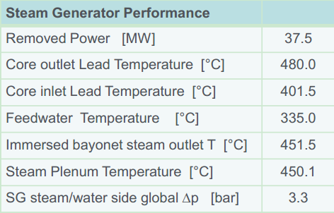

    图四为螺旋式 SG 结构图,表三为 SG 换热能力参数表,图五位换热能力趋势图。【6】
    图 4 SG 结构图
    表 3 SG 换热能力参数表
    图 5 SG 换热能力趋势图

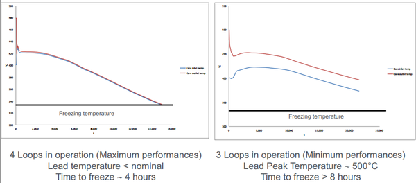

    • 堆芯余热排出能力提升,采用铅冷系统的堆芯余热排出能力如图五所示[7]
    图 6 堆芯余热排出能力
