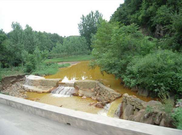

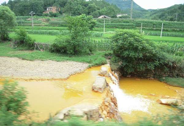

    前者主要通过金属离子显色,比如这样:
    这条小河流经了富含铁元素的地层,含有过多的三价铁,于是黄了。并不浑,只是黄,泥砂量很低。

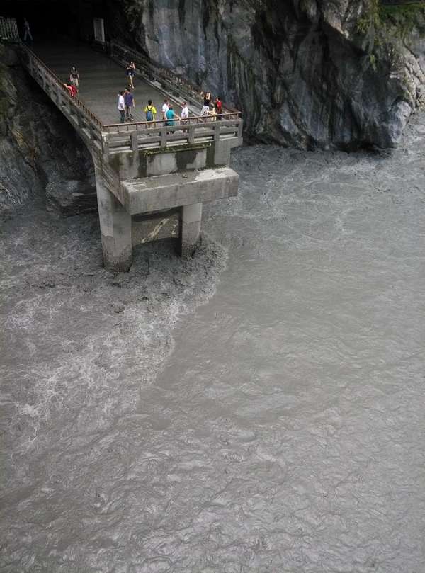

    所以,具体情况应当具体分析。比如题主照片里的这条河,流速高浪花飞溅,具有很强大的水动力,裹挟大量泥沙——于是,这种灰黑的颜色更可能是悬浮在水中的泥砂、砾石颗粒的颜色。

    了解了河水中悬浮物颜色的成因后,再来看题主的图:
    山区河流,不稳定组分很高;浑浊,悬浮物含量极大;灰黑色,乱七八糟的不稳定矿物成分含量很高,其中大部分应为灰黑色为主的暗色矿物
    而更深层的原因,是这些山体的岩石类型:别忘了,岩石是矿物的集合体。
    我们甚至可以开个脑洞,大致推测一下此处的主要岩性:非石灰岩(泥砂少),非沉积岩(产生泥砂主要是黄色),非中酸型岩浆岩(岩体颜色和泥砂主要偏黄)。基性岩浆岩或变质岩的可能性很大,颜色丰富。
