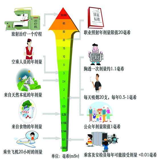

    答:孕妇接受 X 射线行李安检,人身通过金属安检门,被手持金属探测器检查对胎儿无不良影响。
    X 射线安检机:地铁安检乘客每年可能接受剂量 < 0.01mSv(计算过程在下面会有详细描述)

    这样每年可能受照剂量约为:1uSv/h × 15 秒 × 500 次 = 2.08uSv = 0.002mSv < 0.01mSv,0.01mSv/ 年是豁免参考值,说明 X 射线安检机的辐射水平已经低于豁免水平。
    4. 对于安检工作人员:他们经过所处位置一般位于 X 射线安检机侧面,且距离较远,剂量率基本是本底水平,所以他们几乎没有受到额外剂量。
