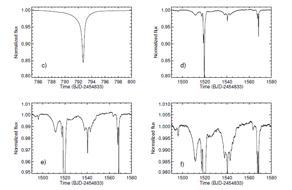

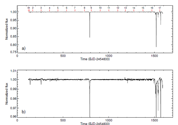

    看看这颗星的光变曲线是什么样的:光变曲线就是亮度随时间的变化。下图可以看出,这颗星大部分时间里,亮度是没有啥变化的,但是在 Time=800 和 time=1500 多一点的地方有一个特别明显的下降上升过程,而且 time 过了 1500 后,亮度开始有明显的波动。
    给出一点细节
    以上就是摘要中提到的不规则非周期光变。

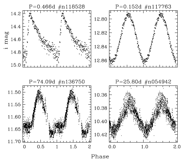

    那规则周期的光变是啥样的呢?正好我就是做规则周期光变的方向的,来上一些一般意义上的周期变星的光变曲线以做对比。
    (在逗我??)
    (其实我们看到这文章中的光变曲线,第一反应是望远镜坏了)

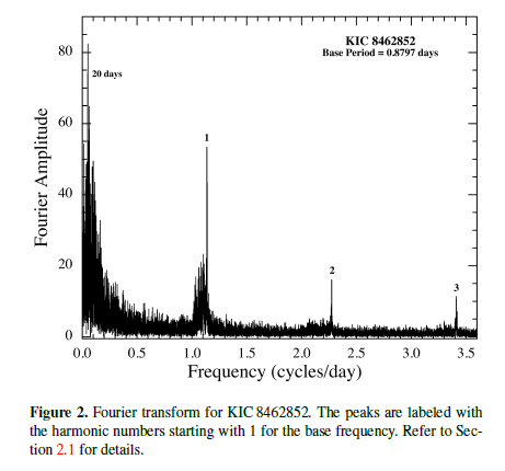

    文章中对光变曲线做了傅立叶分析。傅立叶分析是个神器,他能把时间信号中的周期信息提取出来。
    唉,看来这颗星也不是完全没有周期嘛,只是周期隐藏得比较深,人眼不能一下子看出来。这颗星的光变曲线有个 0.88 天的周期。如果这是自转周期,那么对应的自转速度是
    [​IMG],对应的最小恒星半径是 1.46 个太阳半径,与 F 型星的半径一致。他们又用了短时傅立叶变换(short-term fourier transform),发现数据分成 20 天的短部分。

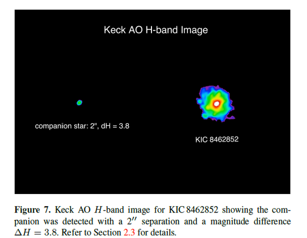

    已经有的照片说这颗星的点扩散函数有点怪,可能有一颗伴星呢!作者用 keck 望远镜的自适应光学技术拍了一张新的照片,果然有一颗距离是 2 角秒的伴星。
    上图是不是觉得星点不是很圆?很可能有一颗伴星没有被分解开,然后大 keck 一出手,效果拔群。
    (这图像居然是用 IDL 处理的呢 233333)文章中说还不清楚是不是物理双星。就算是物理双星,两颗星的距离也有 885 个天文单位,次星也不可能影响到主星的活动。
