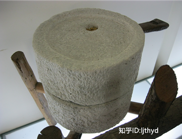

    粉碎用的石磨
    有了这许多基础,大约追溯到南北朝时期,一种名为“粲”的线条状米粉出现了,但其最早是一种甜味的点心,与今天的米线差异还是很大。后又经过隋唐时期的“米饼”,宋元时期的“米缆”,明清时期的“米糷(lan,四声)”的发展,在清末民初时期,线条状米粉已经直接叫“米粉”或“米线”,其工艺已经与现今差异很小,逐渐在我国南方开始流行,最终为全国人们所接受和喜爱。

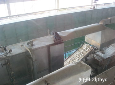

    米粉的制作过程主要是由大米经浸泡、磨浆、熟化、成型等工序加工而成。浸泡主要是为了使米粒充分吸水软化,通过磨浆使米粒破碎成 100 目以的上细小颗粒,使加工出的米粉更细腻滑爽。然后熟化是在 90℃以上温度条件下使淀粉糊化,蛋白质变性,形成具有一定黏弹性的凝胶体,从而赋予米粉独特的力学特性和口感。然后通过挤丝成型,后熟等步骤使米粉口感更加劲道。
    工厂内米粉的生产过程中其中一角
    为了使米粉更加风味独特,口感质地更好,往往还会在米粉磨浆前让大米经过一个生物发酵过程,并在磨浆熟化后其,增加一个酶处理过程,以此来抑制淀粉发生老化,增加鲜食米粉在保质期内的品质。

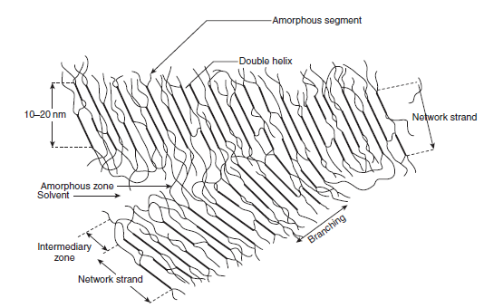

    在所有已知谷物中,大米淀粉颗粒粒径最小,约 3-8μm,形状多数呈不规则棱角分明的多边型。与其他淀粉一样,大米淀粉分直链淀粉和支链淀粉两类,直链淀粉是葡萄糖以 α-1,4 糖苷键聚合而成的长链,除 α-1,4 糖苷键外,支链淀粉还含有 α-1,6 糖苷键,从而形成分枝状,是自然界中最大的分子之一。在天然的淀粉颗粒中,支链淀粉的还原性末端相互聚集,形成放射状,是淀粉颗粒的骨架。而直链淀粉则多以双螺旋结构的形式分散在支链淀粉的骨架中。
    淀粉组织结构原理图
    米粉实际上是淀粉在有限水分下糊化形成的凝胶体。淀粉 - 水体系在湿热作用下,淀粉颗粒不断地吸水膨胀,直至破裂,逐渐形成由溶胀的支链淀粉、直链淀粉等高分子网络构成凝胶体系,水分由糊化前的非结合态转化成糊化后的结合态,起到增塑作用,促进了米粉韧性的生成。在湿热条件下,除淀粉外,蛋白质、脂肪等高分子链都将得以伸展,由于这些大分子含有丰富的亲水基团,可与水分以氢键形式结合。同时,蛋白质的巯基、二硫键、淀粉、蛋白质、脂肪分子链部分缠绕,形成了复杂高分子网络,从而赋予米粉特定的黏弹性。
    淀粉凝胶的示意图
    在经过了糊化过程后,在低于糊化温度的存放过程中,米粉中的淀粉、蛋白质等高分子链与水分的结合力下降,游离水含量增加,高分子网络收缩,支链淀粉的外链相互靠拢,形成微晶束,直链淀粉聚集,形成双螺旋结构的晶体,这一过程,导致米粉的硬度上升,柔性和强度下降,口感失去韧性和滑爽,亦称老化或回生。因此,在存放过程中 ,淀粉的老化是保鲜湿米粉储藏品质下降的主要原因。
