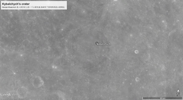

    月球上有一个以 Nikolai Kibalchich 名字命名的陨石坑,位于 3.0° N 146.5° W 也就是月球背面。来自 Google Earth Pro.​

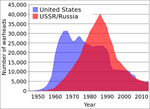

    美国和苏联 / 俄罗斯的核弹头数量历史。来自 维基百科:File:US and USSR nuclear stockpiles.svg。​

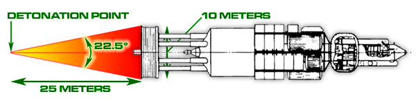

    Project Orion 是一个利用核弹爆炸来产生推力的方案,显然我们没有办法做一个燃烧仓把核弹限制在里面爆炸,解决方案就是使用外部爆炸。
    Project Orion 的推进示意图。核弹在飞船后方引爆。来自 Project Rho。​

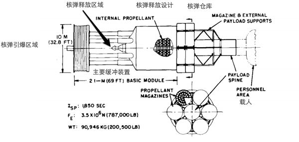

    然而核爆炸产生的推力是非常大的,如果直接让这个力施加在载人舱段,加速度太大,人是没法承受的。因此 Freeman Dyson 等人一起设计了一些缓冲装置,除了非常最底层紧挨着推进板(pusher plate)的第一级缓冲,还有位于推进板和核弹释放装置之间的主要缓冲装置。
    Project Orion 其中一个设计的草图。来自 ”Nuclear Pulse Space Vehicle Study“。​

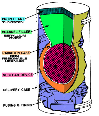

    这里引爆的核弹并不是一个单纯的核弹,而是经过特殊设计的推进单元。每个单元上方有钨制作的推进剂,核弹爆炸的时候,这些钨制作的推进剂会被气化,然后碰撞推进板(pusher plate),从而产生推力。
    Project Orion 的推进单元。一开始的设计中,这些特殊设计的小型核弹有 0.6 米高,重量是 79 千克。来自Project Rho。​

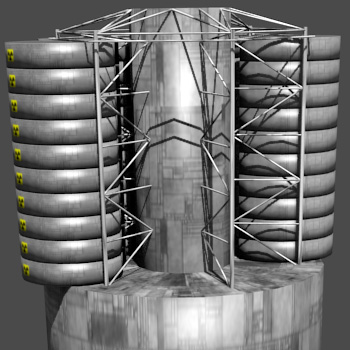

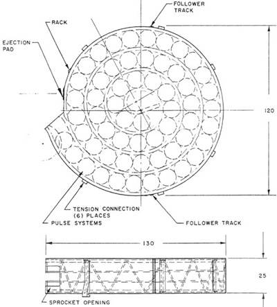

    储存核弹的弹夹是咨询了可口可乐公司的。因为当时大家想到把核弹有控制地释放出来,跟可口可乐的自动贩售机很相似。核弹通过核弹输送系统从弹夹送到释放区域。
    Project Orion 的核弹弹夹。来自 Project Rho。​
    核弹从尖嘴部分释放出来,一路经过厚厚的一级震波吸收板(shock absorption)和推进板(pusher plate),从吸收板和推进板的孔中经过,到达火箭后方,然后引爆,核爆炸为火箭提供推力。

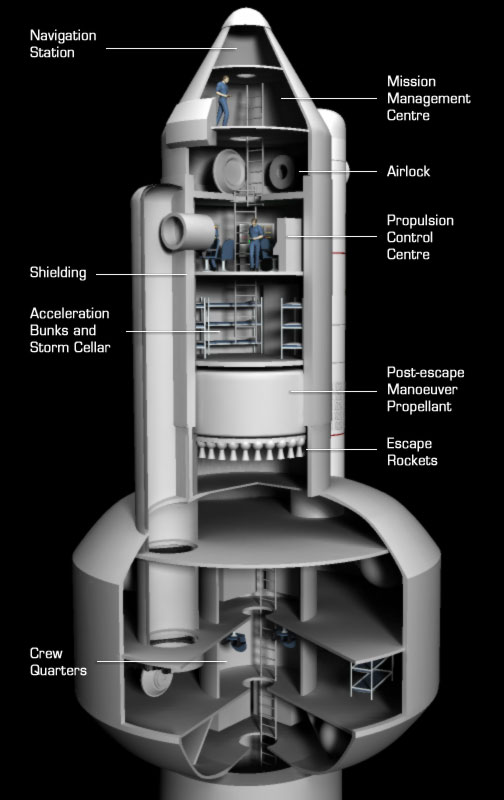

    Project Orion 中,飞船的设计除了上面的推进系统,还包括了载人舱段。由于这种推进方式的效率很高,是普通化学火箭的十几到几十倍,这样我们甚至可以把十几米直径的载人飞船轻松送到火星。携带同样质量的燃料的情况下,由于火箭的速度是跟发动机的效率是正比的,这就以为着,我们同样质量的燃料,可以帮助我们获得普通化学火箭的十几到几十倍的速度。
    General Atomic 设计的载人飞船。来自 Project Rho。​

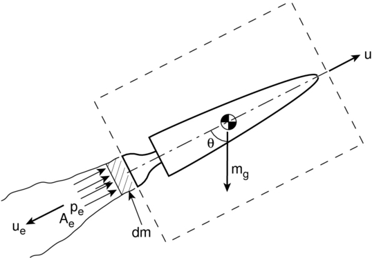

    火箭方程其实就是动量守恒的结果,不过与我们通常计算的情况不同,火箭方程是变质量的动量定理。我们可以直接通过把动量的概念代入牛顿第二定律获得结果,也可以通过拆开分析火箭工质喷出和火箭本身来推导。
    火箭方程的推导。u 是火箭的速度,u_e 是工质喷出的速度,mg 是火箭受到的引力(图中 m_g 应该是 mg)。来自 The Rocket Equation
    通过推导,我们可以得到火箭方程, [​IMG]

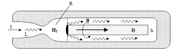

    设计的发动机是基于核聚变的,最初的设计是使用核脉冲发动机,与 Project Orion 相似,不过他们采用了核聚变作为能源,也就是通过点燃氢弹来推进。后来 F. Weinberg 提出的使用高能质子束引发的核聚变,以及后来的激光核聚变等等。总之,Project Daedalus 使用了当时所能了解到的最高效的能源:核聚变。
    使用高能质子束来引发核聚变。高能质子束的能量在 GeV 量级,轰击在中间的氘棒上(图中 D)。来自arXiv:0812.0397。​

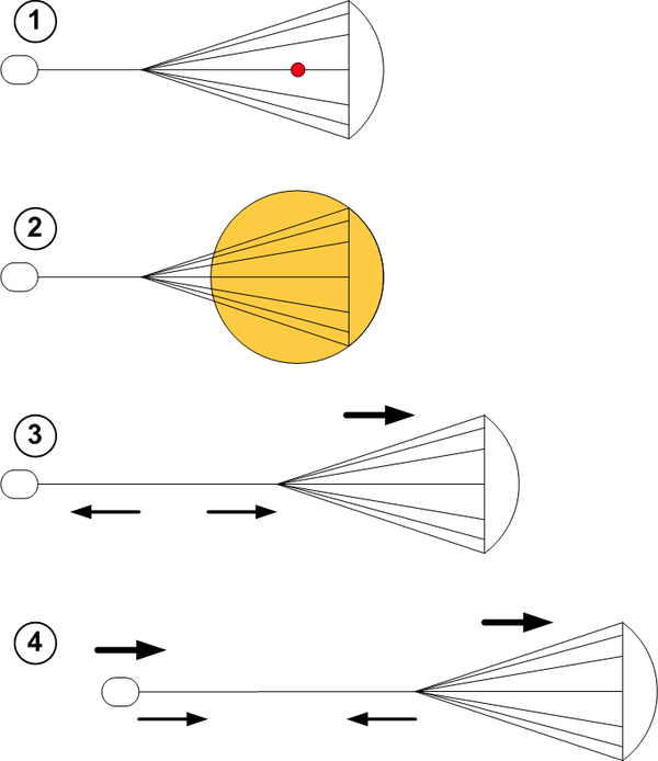

    为了解决这些问题,Johndale Solem 设计了 Project Medusa,使用飞船前方巨大的船帆来代替原来飞船尾部的推进板。这样巨大的船帆来收集爆炸产生的能量效率要远远高于原来比较小的推进板,而且船帆拉住飞船船体的设计,对材料的要求要低一些,加上拉住船帆的长索飞船长,核弹爆炸距离载人舱要比 Project Orion 的设计里面远得多,这样飞船要比 Project Orion 的效率更高,也更安全。
    Project Medusa 飞行的时候就像海中一个巨大的乌贼一样。动图链接:http://interimm.org/magazine/images/posts/project-medusa/project-medusa-demonstration.gif 。完整视频在我们的Bilibili:av3157254。来自The Medusa - An advanced nuclear pulse spacecraft。​

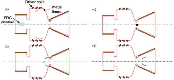

    MSNW 公司的设计。先向引擎注入一团磁约束等离子体,然后一直移动到引擎狭窄的喷嘴,核聚变被触发,从而产生动力。2011 年,MSNW 公司拿到了 NASA 对于他们的核聚变火箭设计的资助,他们的设计是使用磁约束的等离子体核聚变来产生推力。还有更多文章更多的设计在探讨可控核聚变作为引擎的可能性。来自Nuclear Propulsion through Direct Conversion of Fusion Energy: The Fusion Driven Rocket, Phase I Final Report。​
