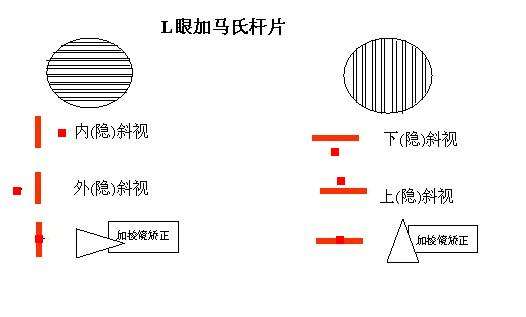

    上面这个图标功能与前一步类似,但可以粗滤的得知隐斜的性质和大概的隐斜程度。
    没见过验光师用???那是人家假设你是正常人,或者验光师忘了。

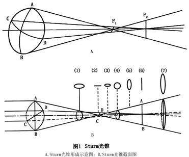

    上面说的是球镜度数测量,下面说散光。
    散光就是屈光系统在某一个方向上的屈光力与众不同,于是就形成了复杂的光锥。光锥可以简单成,前焦线,最小弥散圈,后焦线。好吧我知道你也没听懂,看图也没看懂。我下面说的是基于这个基础上的,所以你也不会完全懂。
    散光测量==度数 + 方向
