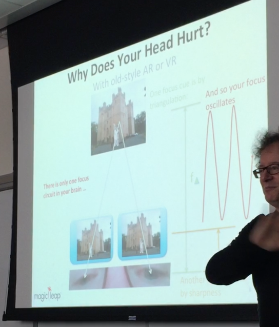

    众所周知,人类的眼睛感知深度主要是靠两只眼睛和被观察物体做三角定位(双目定位, triangulation cue)来感知被观察物体的与观察者的距离的。但三角定位并不是唯一的人类感知深度的线索,人脑还集成了另一个重要的深度感知线索:人眼对焦引起的物体锐度(虚实)变化(sharpness or focus cue) 。但传统的双目虚拟显示技术(如 Oculus Rift 或 Hololens) 中的物体是没有虚实的。举个例子,如下图,当你看到远处的城堡的时候,近处的虚拟的猫就应该虚了,但传统显示技术中,猫还是实的,所以你的大脑就会引起错乱,以为猫是很远的很大的一个物体。但是这和你的双目定位的结果又不一致,经过几百万年进化的大脑程序一会儿以为猫在近处,一会儿以为猫在远处,来来回回你大脑就要烧了,于是你要吐了。而 Magic Leap 投影了整个光场,所以你可以主动选择性聚焦,这个虚拟的猫就放在了近处,你看它的时候就是实的,你看城堡的时候,它就是虚的,和真实情况一样,所以你不会晕。演讲中 Gary 调侃对于 Jean-Yves 这种带 10 分钟 Oculus 就吐的家伙来说,现在他一天带 16 个小时 Magic Leap 都不会晕。谁用谁知道,巴扎嘿!

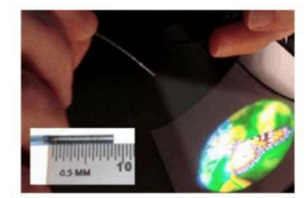

    而 Magic Leap 采用完全不同的一个方法实现光场显示,它采用光纤投影。不过,Magic Leap 用的光纤投影的方式也不是什么新东西。在 Magic Leap 做光纤投影显示( Fiber optic projector) 的人是 Brian Schowengerdt ,他的导师是来自华盛顿大学的教授 Eric Seibel,致力于做超高分辨率光纤内窥镜 8 年了。简单原理就是光纤束在一个 1mm 直径管道内高速旋转,改变旋转的方向,然后就可以扫描一个较大的范围。Magic Leap 的创始人比较聪明的地方,是找到这些做高分辨率光纤扫描仪的,由于光的可逆性,倒过来就能做一个高分辨率投影仪。如图,他们 6 年前的论文,1mm 宽 9mm 长的光纤就能投射几寸大的高清蝴蝶图像。现在的技术估计早就超过那个时候了。
    而这样的光纤高分辨率投影仪还不能还原光场,需要在光纤的另一端放上一个微镜头阵列 microlens array,来生成 4 维光场。你会疑问这不就和 Nvidia 的方法一样了么?不,因为光纤束是扫描性的旋转,这个 microlens array 不用做的很密很大,只要显示扫描到的区域就好了。相当与把大量数据在时间轴上分布开了,和通讯中的分时一样,因为人眼很难分辨 100 帧上的变化,只要扫描帧率够高,人眼就分辨不出显示器是否旋转显示的。所以 Magic Leap 的设备可以很小,分辨率可以很高。

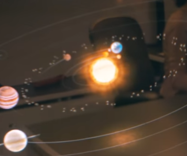

    是因为设备需要知道自己在现实世界的位置(定位),和现实世界的三维结构(地图构建),才能够在显示器中的正确位置摆放上虚拟物体。举个最近的 Magic Leap Demo 视频的例子,比如桌子上有一个虚拟的太阳系,设备佩戴者的头移动的时候,太阳系还呆在原地,这就需要设备实时的知道观看者视角的精确位置和方向,才能反算出应该在什么位置显示图像。同时,可以看到桌面上还有太阳的反光,这就要做到设备知道桌子的三维结构和表面信息,才能正确的投射一个叠加影像在桌子的影像层上。难点是如何做到整个感知部分的实时计算,才能让设备穿戴者感觉不到延时。如果定位有延时,佩戴者会产生晕眩,并且虚拟物体在屏幕上漂移会显得非常的虚假,所谓 Magic Leap 宣称的电影级的真实(Cinematic Reality)就没有意义了。

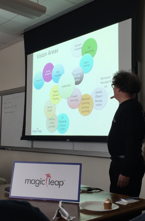

    这张照片是 Gary 教授在 Magic Leap Stanford 招聘会中展示了 Magic Leap 在感知部分的技术架构和技术路线。可以看到以 Calibration 为中心,展开成了 4 支不同的计算机视觉技术栈。
    1. 从图上看,整个 Magic Leap 感知部分的核心步骤是 Calibration(图像或传感器校准),因为像 Magic Leap 或 Hololens 这类主动定位的设备,在设备上有各种用于定位的摄像头和传感器, 摄像头的参数和摄像头之间关系参数的校准是开始一切工作的第一步。这步如果摄像头和传感器参数都不准,后面的定位都是无稽之谈。从事过计算机视觉技术的都知道,传统的校验部分相当花时间,需要用摄像头拍摄 Chess Board,一遍一遍的收集校验用的数据。但 Magic Leap 的 Gary,他们发明了一种新的 Calibration 方法,直接用一个形状奇特的结构体做校正器,摄像头看一遍就完成了校正,极为迅速。这个部分现场不让拍照。
    2. 有了 Calibration 部分后,开始最重要的三维感知与定位部分(左下角的技术栈),分为 4 步。

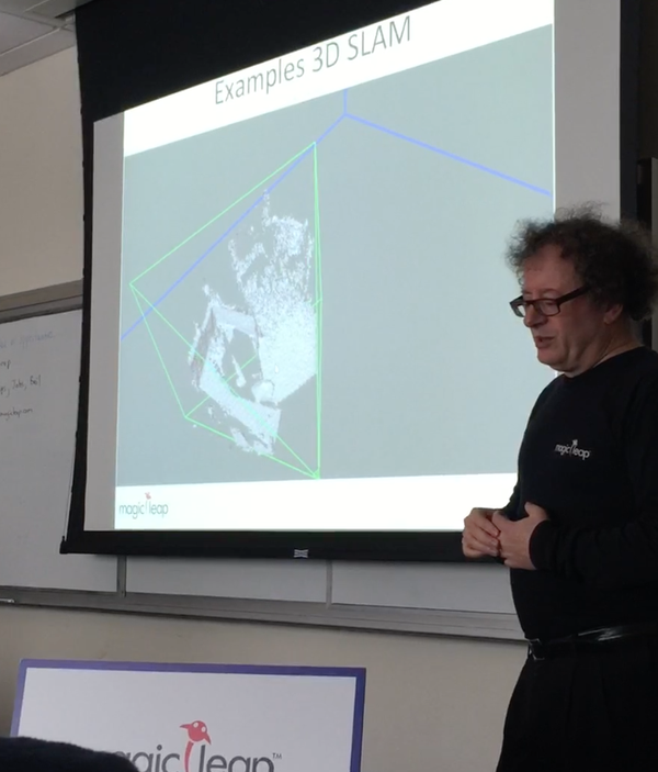

    2.1 首先是 Planar Surface Tracking (平面表面跟踪)。大家可以在虚拟太阳系的 Demo 中看到虚拟太阳在桌子上有反光,且这个反光会随着设备佩戴者的移动而改变位置,就像是太阳真的悬在空中发出光源,在桌子表面反射产生的。这就要求设备实时的知道桌子的表面在哪里,并且算出虚拟太阳与平面的关系,才能将太阳的反光的位置算出来,叠在设备佩戴者眼镜相应的位子上,并且深度信息也是正确的。难点在平面检测的实时性和给出平面位置的平滑性(否则反光会有跳变)从 Demo 中可以看出 Magic Leap 在这步上完成的很好。
    2.2 然后是 Sparse SLAM(稀疏 SLAM); Gary 在 Info Session 上展示了他们实时的三维重构与定位算法。为了算法的实时性,他们先实现了高速的稀疏或半稀疏的三维定位算法。从效果上看,和目前开源的 LSD 算法差不了太多。

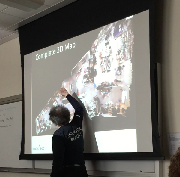

    2.4 最后是 3D Mapping and Dense SLAM (3D 地图重建 )。下图展示了 Magic Leap 山景城办公室的 3D 地图重建:仅仅是带着设备走了一圈,就还原了整个办公室的 3D 地图,并且有很精致的贴图。书架上的书都能重建的不变形。
