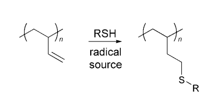

    2.Thiol-ene 反应
    如图上图所示,虽然贵为点击化学大家庭的重要成员,但是巯基化合物本身就是不太稳定的,经常有被氧化的、偶联成二硫键的。巯基本身的亲核性比较高,因此对很多体系都是不兼容的。在需要很纯净的反应体系里就不太适合,另外巯基化合物好多都奇臭无比,有时候用到挥发性的巯基物质要是不洗衣服臭味可以残存身上一周都散不去,即便没有沾到可见量的,对,用量比香水少,留味比香水久,分分钟让你获得独特体味。

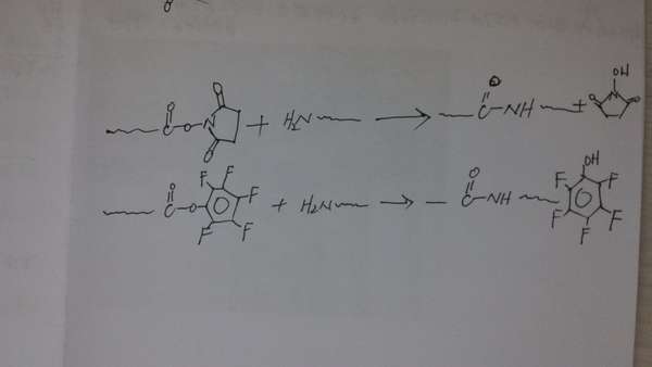

    4.活性酯与氨基的取代反应
    这个反应的反应条件还是很温和的,反应速率与收率都不错,但是缺点就是由于是取代反应,被取代下来的活性羟基部分还需要额外除去。另外,前者的这种活性酯一般溶解性不好,只能选择一些高极性的溶剂。这个化学反应在蛋白质的改性中尤其重要,因为蛋白质的氨基酸侧链中有很多赖氨酸(即 R 基为氨基)残基。
