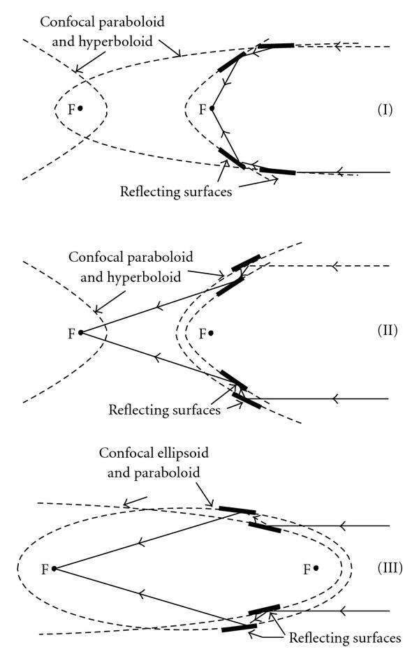

    仿龙虾眼睛的镜片设计其实早在 1970s [1]就已经提出来了,之所以没有得到广泛的应用,是制作起来比较难以实现。它的原理图 [2] 如下:
    也就是利用全反射的原理进行聚焦。现在这个理论的研究已经很多了,谷歌输入 Lobster eye optics 能检索到一大堆东西。

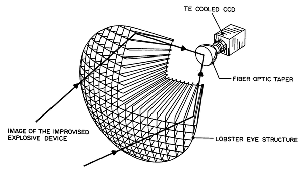

    既然折射式的成像系统行不通,自然就转向反射式的成像系统。反射式的系统有很多,常见的天文望远镜里有卡塞格林等形式。龙虾眼式的反射式系统最初在 20 世纪 70 年代提出,大概原理可以参考@Senlin Chang 同学的回答。我找到一个 2007 年的专利[4]画得比较清楚,如图 1 所示。X 射线打到反射面上会聚到球形的像面,再用端面已经做成球面的光纤束接收成像。

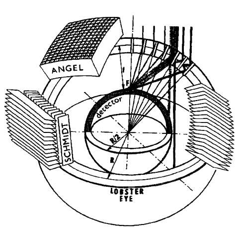

    龙虾眼也分为两种型式,一种是 Angel 式,一种是 Schmidt 式。如图 2 所示[5]。两者的区别是 Schmidt 是横纵分开,Angel 式是横纵一体。
    图 2 两种型式的龙虾眼结构
    在图二中也可以看出来,只要有合适的传感器,实际上这种结构可以做成一个球,视场可以无死角。不过在 SVOM 系统里只是用龙虾眼结构作为小视场光学系统用的[6]。

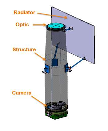

    此处解读基本上源于由法国和德国的 SVOM 项目参与人员发表的 ref. [6],SVOM(Space based astronomical Variable Object Monitor)搭载了两个宽视场仪器——编码掩膜成像望远镜 (Coded mask telescope) ECLAIRs (见 ref. [7]),一个非成像 gamma 射线探测器 GRM 和两个窄视场仪器——可见光波段望远镜 VT 和 X 射线望远镜 MXT。基于龙虾眼的只是 MXT 一个而已,结构示意图如图 3 所示,由光学件 (Optic)、结构件 (Structure)、相机 (Camera) 和散热器 (Radiator) 组成。
    图 3 MXT 结构示意图

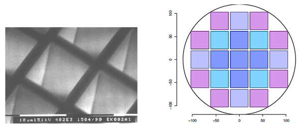

    其中 Optic 部分是基于龙虾眼结构的,其放大图如图 4 所示,反射面镀铂和铱来提高 X 射线的反射率。
