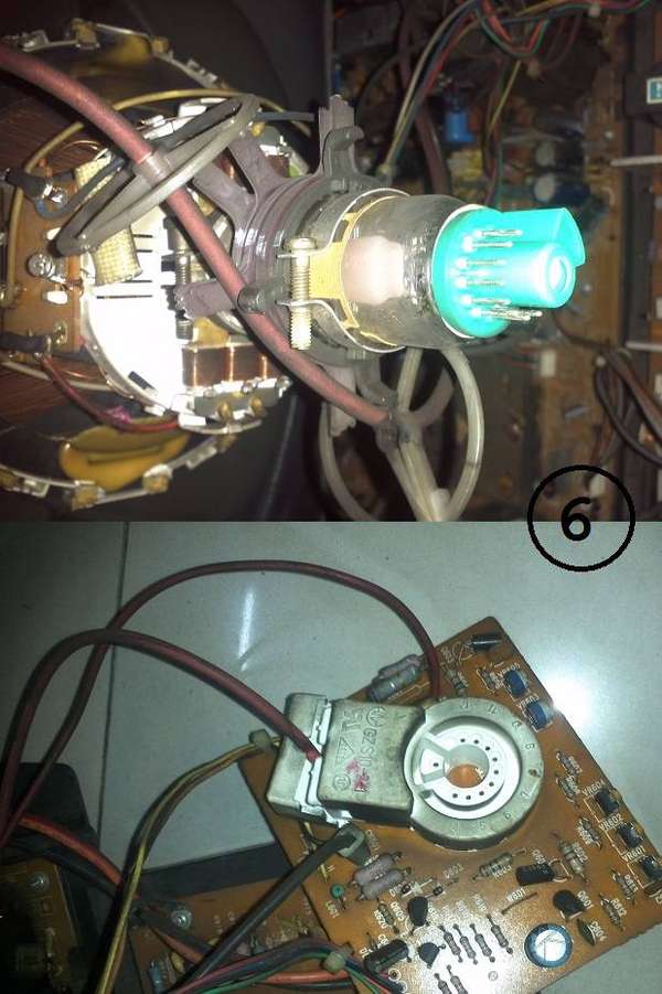

    显像管电视的显像管是通过管座这样的接插件与其他电路连接的,管座是个在高电压高温度强氧化的复杂恶劣环境下工作的东西。
    1、高压电遇上潮气和空气污染物就会电晕放电,导致臭氧产生,腐蚀显像管管座电极。
    2、高压异常脉冲会导致电弧放电,击坏电极镀层,使电极暴露在臭氧下加剧腐蚀。
    3、高温高压强氧化会让管座绝缘塑料件的溴化物阻燃剂释放出来,诱发进一步放电,溴化物在电化学作用下生成酸性和盐类物质附着在管座之上,腐蚀电极,老化塑料。
    4、高压静电吸附灰尘,电视机不工作无高温时灰尘吸潮,加剧开机后半小时内的漏电。
    在这样恐怖的数理化三位一体,温湿度水陆两栖的全方位立体打击下,显像管管座陷入接触电阻越来越大,绝缘电阻越来越小的恶性循环,最终导致接触 + 绝缘不良的现象,显像管高压漏电,聚焦模糊。
    白色圆形 + 方形的部分就是管座,拆过电脑机箱的人就会知道这样的电路真的没什么灰尘。但几乎所有的表面都有一层晕散开的细腻黑色还带油腻感的物质,呈现一种老料包浆的效果,而且朝下的方向都有,所以真的不仅仅是浮尘这么简单。这样的包浆在其他家用电器内部是很少能见到的,可见工作环境多么恶劣。
