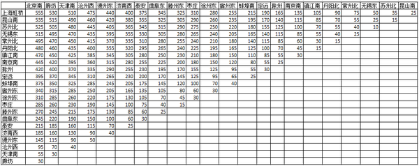

    京沪高铁早期的票价表是这样的:
    由于保险费的扣除,所以现在的票价已经不是这个表里的价格了。
    由于不再收取保险费导致票价下降,某些路段会出现分段购票价格小于整段票价价格的情况,比如徐州东 - 蚌埠南区间,票价是 69.5 元,但徐州东 - 宿州东是 29.5 元,宿州东 - 蚌埠南是 69.5 元,分段买比买全程少 5 毛钱,这种情况在其它线路上也有。
    所以最终票价如何,仍然需要以官方公布为准,民间的计算只是参考
