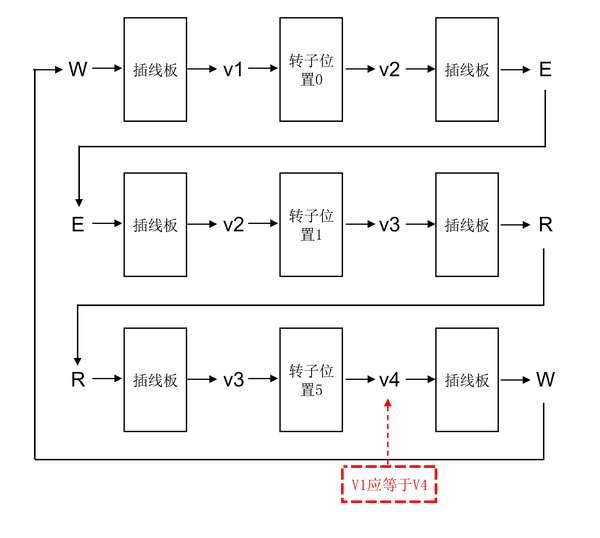

    想要理解恩格玛机是如何被破解的,首先要理解这种机器的加密原理。虽然恩格玛机看起来复杂,但它进行加密的基本原理并不复杂。这种机器所做的本质上是一种替换加密(Substitution Cipher)。

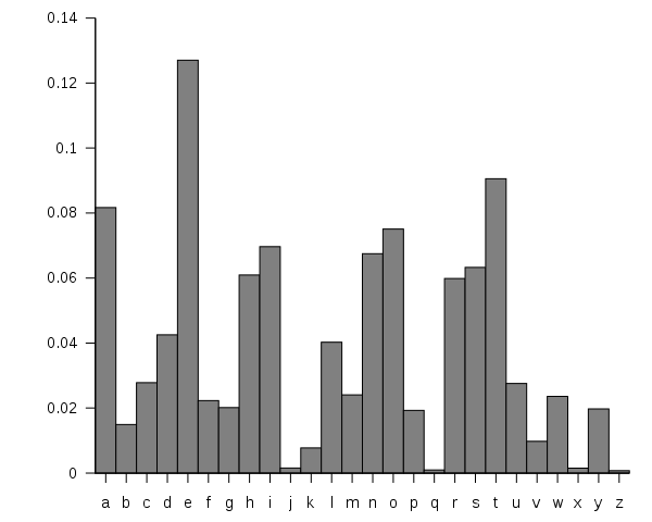

    在使用字母文字的语言中,每一个字母在普通的文本中出现的概率事实上是不同的。以英语为例,在一篇普通的文章中,字母 e, a, t 出现的概率远远大于 j, x, z 出现的概率。如果对足够多的文本进行分析,我们就可以统计出每一个字母在英语文本中出现的平均概率。
    下面这张图片来自维基百科,显示的是 26 个字母在普通的英文文本中出现的概率:
    我们刚刚进行的替换加密中,虽然每一个字母都改头换面变成了另一个字母,但这并不能改变它在一段文本中出现的频率。例如在刚刚的加密过程中,字母 e 被替换成了 U,如果我们截取足够长的密文进行分析的话,我们会发现在密文中字母 U 出现的频率要远远高于其他字母。只要对照上面这张概率图,把密文中出现频率最高的几个字母依次试着替换为 e, t, a 这几个高频字母,就可以对密文进行破解。
    作为辅助手段,我们还可以统计密文中每个字母左右两边的字母出现频率。如果一个字母可以出现在大多数字母的两旁,那么它很有可能是一个元音字母。反之,如果一个字母永远也不会出现在某些特定字母的旁边,那么它很可能是一个辅音字母,因为在英语中一些辅音字母是永远不会被拼写在一起的。

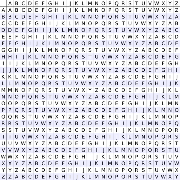

    密码师们笑得嘴都合不上了,他们继续问自己,既然可以使用两行密码表,那为什么不可以使用三行或者四行呢?不,让我们干脆弄一个二十五行的吧:
    上面这张表叫做维热纳尔方阵(Vigenère square),是为了方便加密者进行多字母替换而设计的。人们可以在表中选取任意行数的字母作为密码表进行加密,进一步提高了密码的复杂程度。

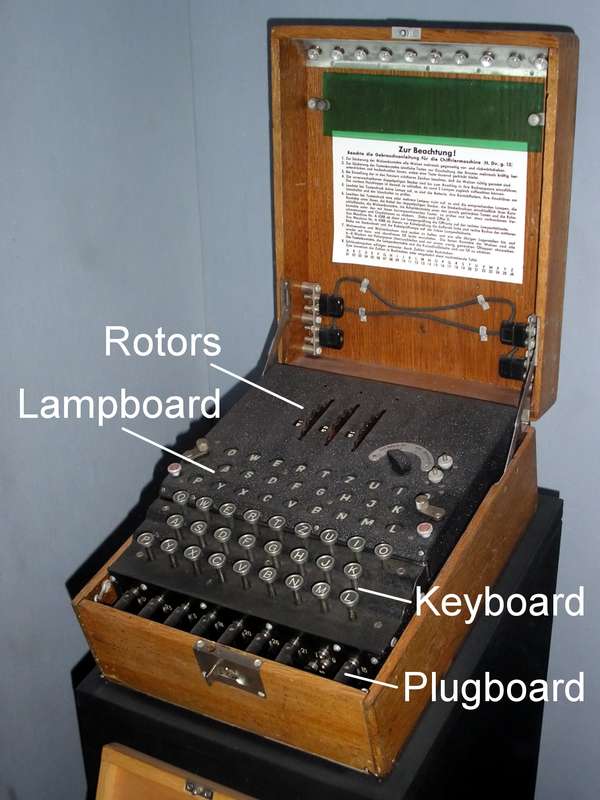

    先上一张图看一下恩格玛机是什么样的:
    在上面这张图中,恩格玛机的四个主要部件被标示了出来,它们分别是:
    键盘(Keyboard):这个没什么好解释的,输入密码用的。
    灯盘(Lampboard):在键盘上输入一个字母后,灯盘上会有一个字母亮起来,代表经过加密之后的字母。
    转子(Rotor):这个是进行加密的部件,具体原理后面解释。
    插线板(Plugboard):这是在转子进行加密后,为了进一步提高安全性而增加的装置。你现在只需要知道有这么个东西就好了,具体原理后面会解释。

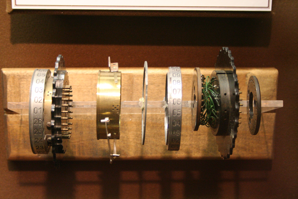

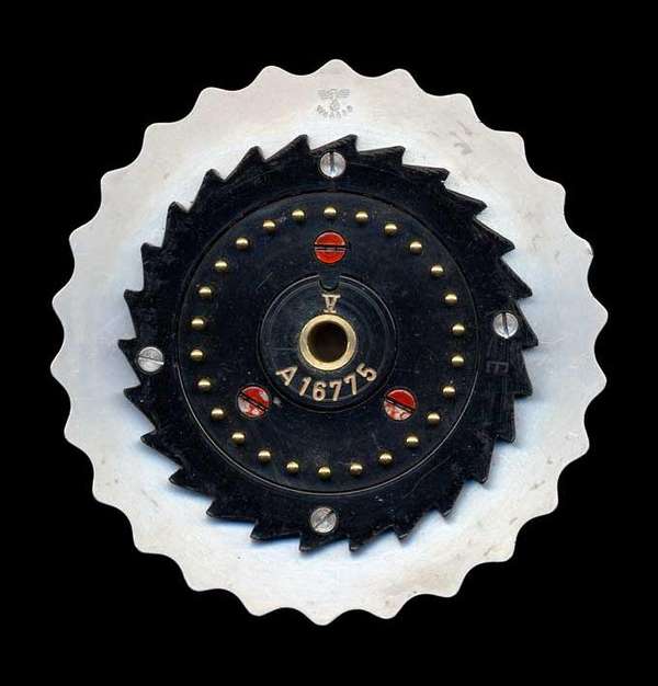

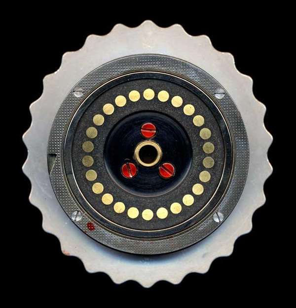

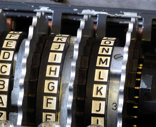

    讲完操作方法,我们再来看一下恩格玛机的核心部件——转子:
    图片的左边是一个完整的转子,右边这些零件是这个转子拆开后内部的样子。
    转子的工作原理其实非常简单。它的左右两侧各有 26 个点位,分别代表 A-Z 这 26 个字母。信号从一边进去,从另一边出来。但是在制造过程中,位于转子左右两边的 26 个字母点位被刻意交叉连接,以达到字母替换的目的。例如转子右边代表字母 A 的点位并没有与左边的 A 点位相连接,而是被替换成了另外一个字母例如 E。图片右边那些一条条的绿色的线路就是连接左右两边点位的电线。
    下面是两张侧视图,可以更清楚的看到位于转子两侧的 26 个点位:
    也就是说,当代表字母 A 的信号从右侧进入并通过转子后,从左侧出来的时候被替换成了字母 E。所以说,单个转子对输入内容所做的本质上是一次单字母替换加密。由于一个转子被制造出来之后,两侧点位的对应连接关系就无法改变,单个转子只能提供一个固定不变的密码表

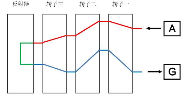

    下面是答主自己画的一张简图,表示了一个信号从被输入转子开始,一直到完成加密后从转子输出的完整路径:
    大家可以看到一个字母 A 从键盘被输入之后,依次被三个转子进行三次替换然后到达反射器(红色路径),在反射器这里又被替换成另外一个字母(绿色路径),接着又沿着一条和来时不同的路径(蓝色路径),然后输出最终的加密结果,即字母 G。
    这个反射器的加入赋予了恩格玛机两个非常非常非常重要的性质:
    性质一:反射器使得恩格玛机的加密过程是自反的。也就是说,如果输入字母 A 得到字母 G,那么在机器配置不变的情况下,输入字母 G 一定会得到字母 A。
    性质二:一个字母加密后的输出结果绝不会是它自身。
    如果你看着上面的图片,能自己得出以上两个结论,请跳过下面的补充说明继续阅读。如果无法得出,也不要灰心,请阅读下面的补充说明。
    性质一的推导:连接转子正反两面的电线是固定不变的。转子不转动的话,他们相互之间的连接关系也不会改变。换句话说,上图中红色和蓝色的路径都是唯一的,绝不会从中再伸出一条岔路。反射器的内部结构也是固定不变的,意味着绿色的路径也是固定不变的。既然三条路径都是固定不变的,那么信号沿着蓝色路径进入转子,必然会沿着红色路径出来。
    性质二的推导:我们用反证法来证明。如果想要让一个字母的加密结果是它自身,那么这个字母的信号沿着红色路径到达反射器后,必须再次沿着红色路径返回才行。而这与反射器的工作原理相矛盾,因为反射器的作用就是将输入的信号换一个点位后再输出,以确保其沿着不同的路径返回。

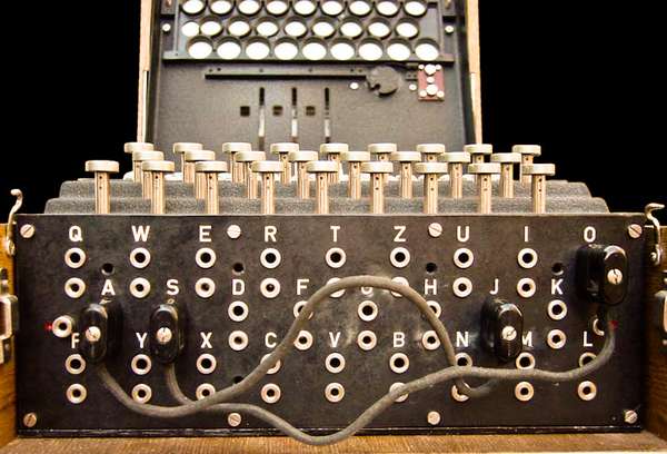

    转子部分就讲到这里,现在我们来看一下最后一个部件插线板,它是这个样子的:
    在插线板上刻有 26 个字母,如果操作员用一条线将其中两个字母连接起来,那么这两个字母在加密过程中会被互换。例如图片中的字母 A 和 J 被连接起来后,当操作员在键盘上敲下字母 A 后,这个字母 A 会被替换成 J 后进入转子。经过转子加密输出后的字母会再一次通过插线板,然后结果被输出到灯盘上。
    在早期的恩格玛机中,操作员最多可以交换 6 对字母。在 26 个字母任意交换 6 对字母大约有 1000 亿种组合,也就是说插线板这个简单的设计进一步将恩格玛机所能提供的密钥数量提高了 1000 亿倍。(对这个计算结果有疑问的,请看这里的详细计算过程:http://www.codesandciphers.org.uk/enigma/steckercount.htm
    我们在前面讲过,三个转子本身可以提供大约十万个密钥,扩大 1000 亿倍之后就是 10^16 个密钥。如果使用暴力破解的话,就算一秒钟验算一万个密钥,也需要三万多年才能穷尽所有的组合,而德军一条密钥的使用时间只有 24 个小时。对于破解者来说,恩格玛机所产生的庞大的密钥数量几乎让人断绝了一切进行暴力破解的念头,更不用提德军在 1938 年又把转子数量从三个提高到五个,海军后来又干脆提高到了八个。

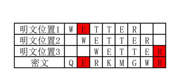

    首先,英国人需要在密文中确定一条“Crib”。所谓 Crib,指的是一段猜测出来的明文与密文中字母的一一对应关系。在密文中猜测出几个单词的明文并不困难,因为循规蹈矩的德国人在信息正文中喜欢用固定的词组,比如 Keine besonderen Ereignisse(无特殊情况),Heil Hitler(希特勒万岁)等。另外一个例子是英国人发现德国人喜欢在早上 6 点钟发送一条天气预报,所以在早上 6 点钟截获的电文开头中肯定包含 wetter(天气)这个词。
    猜出密文中包含的明文单词后,如何精确地确定它们的位置呢?希望你还没有忘记我们前面讲过的恩格玛机的第二个非常非常重要的性质,那就是一个字母永远不会被替换为自身。根据恩格玛机的这个特性,我们可以把一段明文字母在猜测对应的密文上方来回移动进行判断。下面我们用德文单词 wetter 做一个简单的示例:
    在上面这张图片中,明文位置 1 可以被排除掉,因为在这个位置上明文中的 E 又被加密成了 E,而这是违反恩格玛机特性的。同理,明文位置 3 也可以被排除掉,因为明文中的 R 又被加密成了 R。排除掉不可能的情况,明文位置 2 就极有可能是 wetter 这个单词所处的真实位置。这样我们就得到了一个 Crib,其中明文与密文的对应关系如下:
    明文 W E T T E R
    密文 E R K M G W

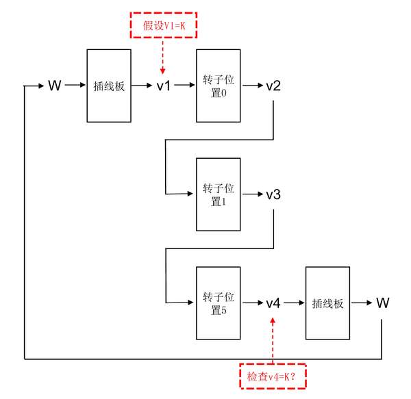

    在上面的对应关系中,图灵利用其中首尾相接的字母链,设计出了可以暴力破解恩格玛机的机器。在这段 Crib 中,明文中的 W 被加密成 E,转子转动一位后 E 被加密成 R,转子转动五位之后 R 又被加密成 W。我们可以把它们之间的关系表示成下面的样子:
    W -> 转子位置 0 加密 -> E -> 转子位置 1 加密 -> R -> 转子位置 5 加密 -> W

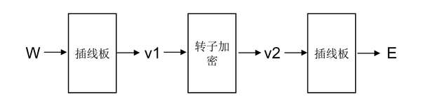

    我们来详细观察一下恩格玛机将字母 W 加密成字母 E 这个过程:
    当操作员在键盘上敲下 W 这个字母后,它首先被插线板替换成了另外一个字母(也有可能没替换),我们把这个结果记为 v1,接着 v1 进入了三个转子又被替换成了 v2,最后 v2 重新进入插线板被替换成了字母 E。在这里我们并不知道 v1 和 v2 究竟是什么字母,不过这并不影响我们对以上工作原理的理解。
    在 W-E-R-W 这个字母链中,我们想象有三台恩格玛机被插入到这三个字母之间并形成一个循环:
    上面这个循环完整的表示了字母 W 被加密成 E,E 被加密成 R,R 又被加密成 W 这一过程。其中 v1,v2,v3,v4 都涉及到插线板的替换,由于我们现在还不知道插线板的设置,所以也无法知道这四个字母是什么。不过,由于插线板的设置在整个加密过程中是不变的,所以既然 W 通过插线板被替换 v1,而 v4 通过插线板被替换成 W,我们从而可以肯定 v1=v4。这个结论在图中用红色方框标出。另外,在这个循环过程中,v2 先是通过插线板被替换成了 E,紧接着又在进入第二台恩格玛机后被插线板替换回了 v2。我们可以干脆省略掉这一步,让 v2 直接进入第二台恩格玛机的转子。对于 v3 也我们也可以做类似的省略,所以上图可以被简化为:
    图灵现在只要输入 v1(图中假设 v1=K),然后试着让这个 v1 先后通过三台恩格玛机的转子部分得到一个输出结果 v4,并对这个结果进行检查。如果 v1 不等于 v4,那么说明目前的恩格玛机转子设置是错误的。如果 v1=v4,那么当前的恩格玛机设置有可能是正确的。
    虽然图中出现了三台恩格玛机,但由于它们之间的转子位置差距已经确定,所以总的组合数只有 60x26x26x26=1054560 种。我们再一次看到,只要绕开插线板的干扰,所要检查的转子组合总数立即就下降到了一个可以接受的范围。图灵只要针对这约一百万中组合进行暴力破解,就可以找到所有可能的转子设置组合。如果 Crib 能够提供足够多的字母链,甚至可以直接锁定唯一可能的转子设置。
    什么?你说图灵不知道 v1 是什么字母?无非只有 26 种可能性而已,图灵只要在这个地方插上 26 根电线同时对 26 个字母进行测试就可以了。

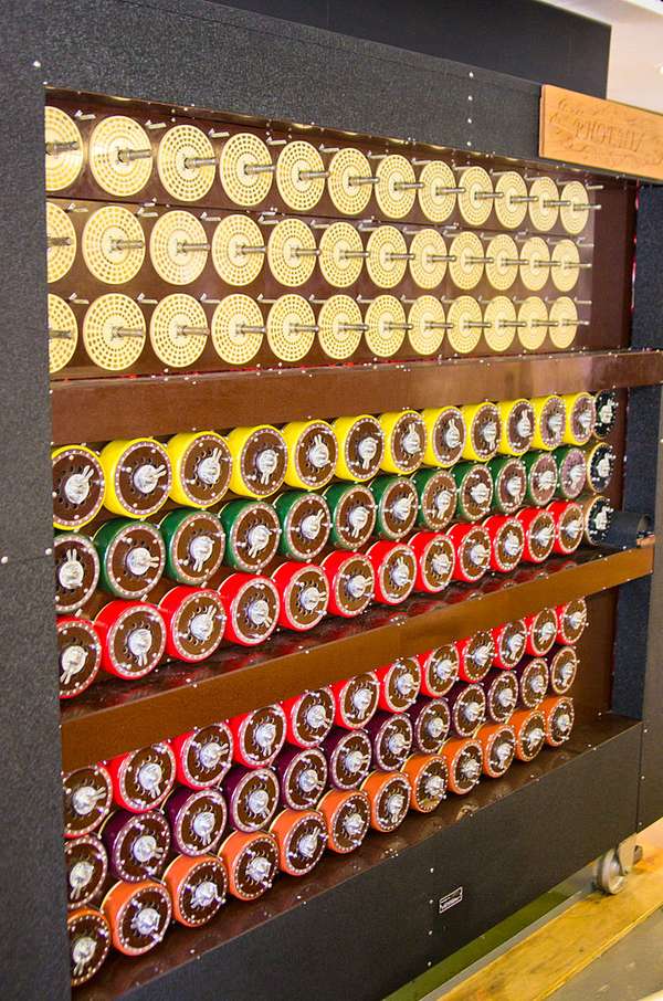

    图灵所设计的机器“炸弹”(bombe)就是利用上面的原理对恩格玛密码系统进行了暴力破解。下面我们来看一下炸弹长什么样子,直接上维基百科图:
    大家在上面的图中可以看到很多三个一组的转盘,这里面每一个转盘都相当于恩格玛机中的一个转子,所以每组转盘就相当于一台恩格玛机。一台标准的“炸弹”一共有 36 组这样的转盘。
    英国人把准备好的 Crib 输入“炸弹”后,机器就会根据输入的内容进行暴力破解,如果遇到可能的解,它就会停止下来供工作人员停下来记录结果。而当它没有停下来的时候,人类所能做的就只有站在旁边等待——因为机器创造出来的密码怪兽,只有机器才能战胜。
