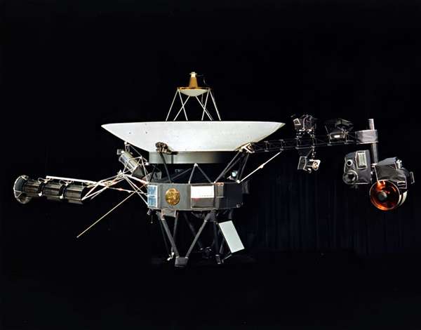

    早期的深空探测器,比如旅行者一号:
    中间的白色“锅”就是用来和地球通信的天线,直径 3.7m,在卫星里已经算大了,然后在地球上放了一个 37m 的天线作为接收天线,通信波段是 C 波段(当年 C 段还没现在这么挤),这种方式只能等到天线对准地球的时候发射才能有效果,但所幸太空中信道质量相对来说还不错。

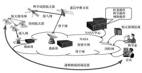

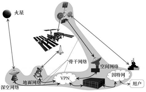

    后来有人(NASA)提出了自己的宇航通信的架构:
    在通信协议方面,和平常协议的差别还是比较大的,宇航通信目前还停留在比较接近通信网而不是 IP 网络的阶段,地面的骨干网络数据层多半还是 ATM,以及 DVB 和 HDLC 等协议,网络层根据情况,近空一般是 IP,深空是基于 SCPS 的一种协议,传输层类似,近地使用 TCP,深空使用 SCPS-TP,应用层协议和平常的差不多,FTP、SMTP 等都有。这部分可以参考 CCSDS。
