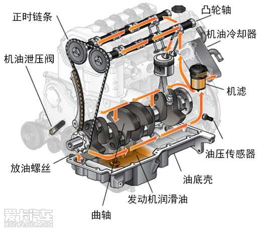

    其实,发动机的机油并不是一直待在发动机里面的当车子安静的停着的时候,机油是老老实实待在发动机的油底壳内的。当发动机开始工作时,机油由机油泵抽上来打到发动机的很多油道里,送到各个润滑点,在高速运动的金属表面形成一层稳定的油膜,从而减少机械摩擦,并将摩擦中产生的金属碎屑清洗走,同时带走摩擦产生的热量,然后回流到油底壳里,所以,老的汽车里有机油压力表,供驾驶员时刻观察,现在是报警灯了,就是仪表板上的小红油壶,他要是亮了就是没有机油压力了,要立即停车检修!
    咳咳,鉴别老司机的另一方法,就是看他会不会看机油压力表。
    盗一张图,看到了整个示意图,在汽车运转过程中,机油就是大致按照这个路线,在发动机里面循环的,他的工作任务也就是下面几个。

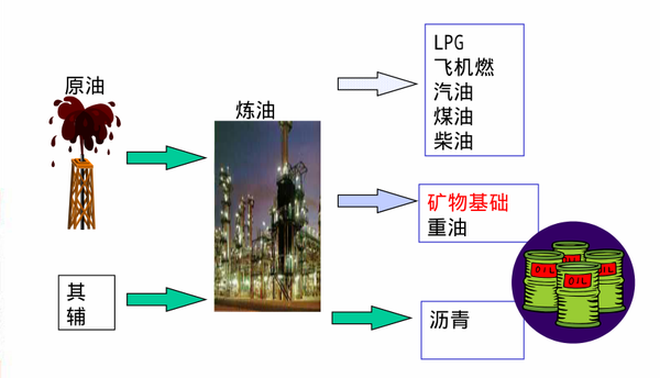

    基础油实际上可以是矿物油(Mineral)或合成油(Synthetic)这两种的任意一种。
    我们先来说说 Mineral。矿物油是从原油中提炼而来,之所以称之为矿物油的原因是由于此类机油是直接由塔底油提炼而成。由于其中的分子结构间有着易断裂的特性,因此在激烈而高温运作的情况下,比较容易产生机油裂解变质的情况发生。矿物油的制造过程比合成油简单不少,所以成本也低很多啦。
    看到了没,就是我标红的那一部分,所以啊,石油是生命线,是播种机,是工业的血液,绝不仅仅是没了石油汽车怎么开的问题,而是没了石油,你们就回石器时代去吧!

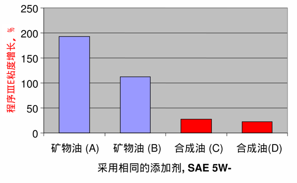

    1)全合成机油,抗氧化性更好。
    看了没全合成油的抗氧化比矿物油强太多,用人话来说就是,相比矿物油更不容易产生沉淀物和油泥,再用人话来说就是,油泥和沉淀物会影响润滑啊。
    举个例子,一瓶饮料,密封放个十年,就不如当初那么清澈了,里面浑浊不堪,就是产生了很多沉淀物,想想,如果沉淀物多了,肯定会使得其减少摩擦的作用不是那么好,毕竟里面多了很多固体啊。

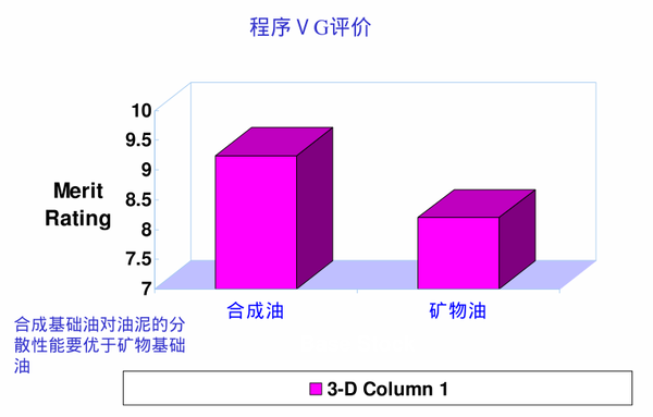

    2)全合成机油拥有更好的油泥分散性能
    好吧,继续说人话,要知道,就算抗氧化再好,也是会产生很多氧化物的,那么就简单了既然无法避免产生氧化物固体,那么我们也 只好从另外一个方面来解决这个问题,那么就想,如果氧化物颗粒,都能够均匀分布,总比沉淀到一块儿好啊,这样更好润滑啊。合成机油之中有两样东西清洁添加剂和无灰分散剂,这两样东西可以使得曲轴箱和循环油路中生成的油泥分散于机油中。

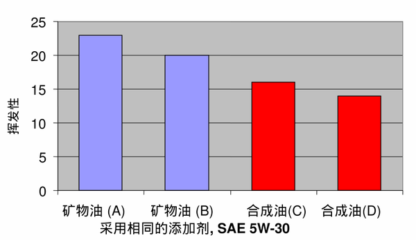

    3)全合成机油的挥发性更低
    全合成机油的挥发性更低,其使得机油的更换添加频率不用那么频繁,也能比较好的保护好三元催化器等废气控制系统部件。

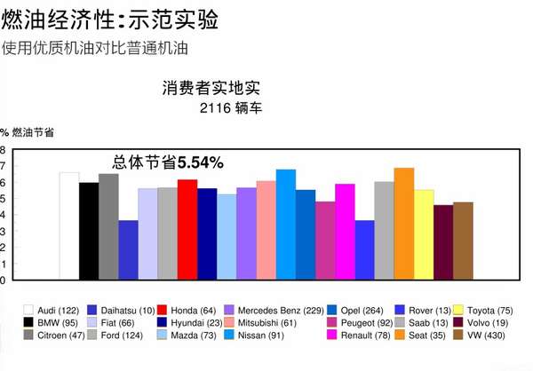

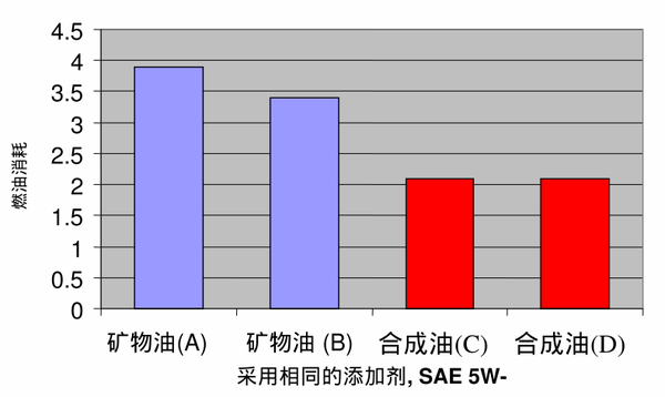

    其次呢更重要的是全合成机油对节能和环保的贡献,经实验,使用全合成机油在经济时速时比矿物油节省 5-10%的燃油,废气排放改善,废机油处理费减少 1 倍。
    不仅省时间,还省油,还保护发动机,还环保!这才是最重要的好不好!

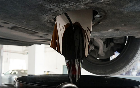

    3)当然了,还有一个很重要的就是清洁型,一个有意思的对比是,当行驶 1000 公里时,你可以看到,全合成机油很可能已经明显变黑了,比如像下面这样。
    但是矿物油可能还是清亮的,比如下面这样。
    于是啊,有些同学们又不乐意了,你看,明明是合成机油更黑啊,为什么还说他不如矿物油呢?
    首先我们要知道,为什么机油会变黑?
    这个就是积碳,就是使机油变黑的幕后黑手
    在城市里之中啊,经常会堵车,一堵车呢,发动机就会处于一个怠速状态,有这种状态了,就更容易产生积碳,因为这个时候啊,燃油燃烧不充分嘛,那么燃油中不饱和烯烃胶质在高温状态下产生的一种焦着状的物质。这种东西很容易加剧发动机各部位的摩擦,那么我们的机油就是把这些东西清出来的手段啊。机油越黑,说明对发动机积碳的清理效果越好。
    4)更好的燃油经济性,能够更好的从整体为用车省钱。
