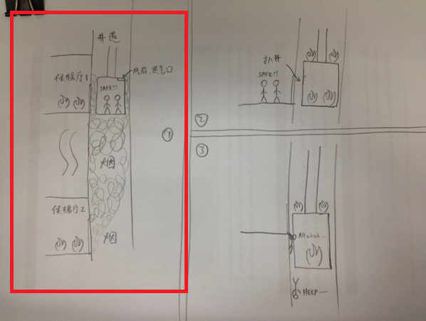

    特殊情况下,电梯因为故障或停电,休止在建筑的中间某层或某两层之间。此时建筑发生火灾,而电梯不能返回避难层,乘客置身险境。
    先看我花十分钟画的示意图中(1)部分:
    此时我们面临的状况:
    • 虽然很无奈,但是待在轿厢内确实是最安全的。
    • 随意扒开门有坠落风险,开门后有门外火焰冲入轿厢的风险。
    • 就算真的成功脱离了电梯,仍然还处于着火的建筑中,危险性仍然非常高。
    • 如果轿厢休止位置下面的楼层着火,烟雾会顺着井道往上冒,所以待在轿厢内只能保得一时安全,不可能永远安全。
    那么,怎么办?
    1. 不要慌乱,不仅自己要尽量冷静下来思考对策,也要安抚一下同乘的情绪。怕是正常的,但是乱来很可能没有好结果。我们的第一目标是保命,所以要排除不稳定因素。
    2. 最快速度通知别人你被困在电梯里了,告诉越多的人越好,越早越好。乘客分工合作,一个人按操作盘上的报警按钮呼叫管理室,其他人打手机给 119、120、亲朋好友等(前提是手机有信号)。记得说清:你被困在哪台电梯里,大概在哪一层,有几人同乘等信息。
    3. 一定要强调让亲朋好友通知消防员,或者拨打 119 告诉他们你们困在电梯里。
    4. 坐下或者蹲下或者趴下,一边祈祷,一边相信消防员会想出办法的,等待救援。
    5. 等待救援的过程中,注意轿厢内温度、气味的变化,如果还有办法联络到外界,及时告知他们现在的情况。

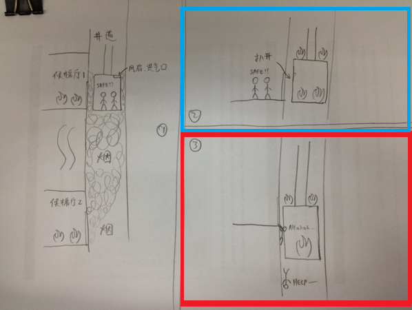

    还有一种情况,是建筑没有发生火灾,但是电梯轿厢发生“自燃”(注 3)。 此时电梯由于轿顶的控制电路板烧损,会休止在原位,不能平层也不能开门,乘客置身险境。
    先看我画的示意图中(2)(3)部分:
    此时我们面临的状况:
    • 轿顶的可燃物如果烧完就完了,没有引燃其他东西,相对来说危险性小。但是燃烧产生的烟雾轿厢内的乘客是不是受得了,不好说。乘客有没有这么大的心脏等着燃烧物自己熄灭,我也不看好。
    • 轿顶的可燃物如果引燃了其他物件(电缆、天花板结构中的可燃物等),危险性非常大。此时轿厢会变成蒸笼,不逃出轿厢非常危险(窒息或中毒或烧死)。而且乘客可以肉眼看到火烧进来了的话,不可能保持镇静,胡乱喊叫厮打只会造成反效果。
    • 电梯因为故障休止,任何时候扒门都有非常大的坠落风险,不到万不得已不要尝试离开非平层区的轿厢。
    • 如果扒开门发现外面就是候梯厅,脱出轿厢的时候一定要迅速,千万别卡在轿厢和厅门之间。
    那么,怎么办?
    1. 永远是不要慌乱。
    2. 让最强壮的人尝试扒门(注 4),有工具就用(钥匙、卡片等)。但是注意身体不要把重心靠在门上,后面的人千万别推扒门的人,避免门扒开以后人跌落井道。
    3. 其他人最快速度通知别人你被困在着火的电梯里了,告诉越多的人越好,越早越好。乘客分工合作,一个人按操作盘上的报警按钮呼叫管理室,其他人打手机给 119、120、亲朋好友等(前提是手机有信号)。记得说清:你被困在哪台电梯里,大概在哪一层,有几人同乘等信息。
    4. 一定要强调让亲朋好友通知消防员,或者拨打 119 告诉他们你们困在电梯里。
    5. 如果门扒开了,先观察门外是什么情况(看不清就用手机的光源)。如果外面就是候梯厅,则每个人有序地脱离轿厢,注意脚下不要跌倒,千万不要卡在轿门和候梯厅门连接的缝隙处。
    6. 如果门扒开了外面是墙,或者门扒不开,就不要考虑靠自己脱离了。扯下衣服,用尿淋湿,捂住口鼻,然后坐下或者蹲下或者趴下,一边祈祷,一边相信火会自己灭的、消防员会想出办法的,等待救援。
    7. 如果自己脱离成功,记得通知其他人你已脱险。
