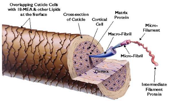

    2、 头发纤维的基本结构如下图
    图 1、 头发纤维结构(图片来自网络,侵删)
    头发纤维表面的毛鳞片结构,主要成分是角质蛋白。

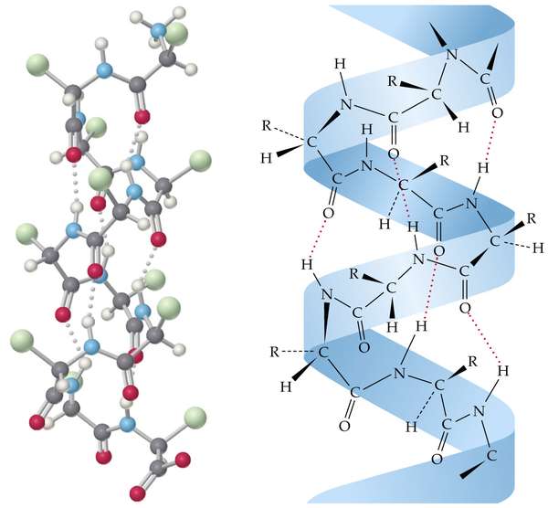

    角质蛋白的分子,是一个长长的链,平时是卷曲的结构,可以想象为一个纠缠的橡皮筋。让这个链卷曲的力量,来自于分子内氢键和分子间氢键,以及二硫键(-S-S-)。
    图 2、 角质蛋白螺旋结构(图片来自网络,侵删)
    这些键并不是非常的牢固,氢键在有水的环境下,特别是碱性环境下(pH 偏高),就会很容易的被打开。
    因此,如果早晨起来头发比较凌乱,沾点水梳梳头,就会把翘起的头发压下去。这就是因为水破坏了头发的氢键,让卷曲的头发失去了弹性。可以想象一下,把缠绕的橡皮筋打开后的效果。等头发干了以后,氢键再次形成,就固定在了梳理以后的样子。多说一句,拉直和烫卷的原理也与这个类似,只是需要把二硫键也打开。
