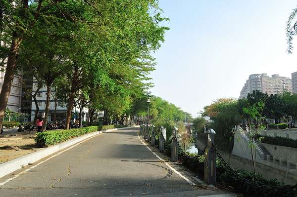

    如果真要讨论一张图上到底有多少东西,我们就只能靠视角了。视角这个东西比起焦距来很好懂;视角广一点,一张照片上就能多挤些东西。(下图:同一位置拍摄,74°视角与 24°视角。图源网络,侵删)

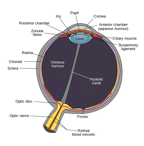

    但是我们先不管这些,来看看人眼的结构(图源维基百科)
    晶状体(对它的英文就叫 lens,跟镜头是一样的)相当于一只镜头,视网膜相当于胶片。这个镜头的焦距差不多就是眼球的直径(要不然像成不到视网膜上你就半瞎了)。如果我们裁掉视网膜边缘成像特别差的部分,我们会发现一个有趣的现象:
    视网膜(成像质量不太差的部分)的尺寸与眼球的直径相当。
    晶状体的焦距也与眼球的直径相当。
    所以眼睛的焦距和底片(视网膜)尺寸差不多是一样的。​
    也就是说,晶状体差不多就是个标头。那我们的眼睛就是个标头我们自然会觉得拿标头拍的东西自然了。Q.E.D.

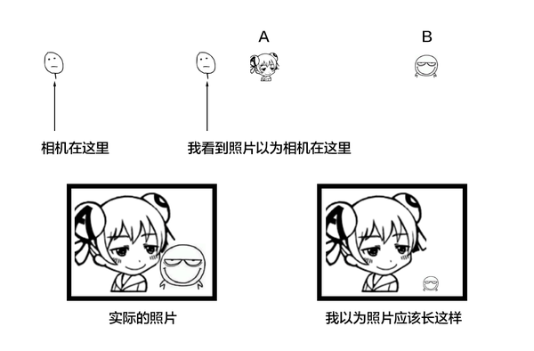

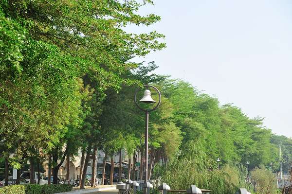

    至于长焦,就是另一个问题了。长焦之所以有时看起来不自然,是因为它的视角明显小于我们平时看东西的视角。换句话说,广角 / 标准镜头拍的大多是我们看的清的东西,但长焦一般拍的是些我们看不到(看不清)的东西。就比如说,我用长焦拍了个 20 米开外的人(A),拍的人脸占满一张相片,每一根毛都看的清清楚楚。A 后面二十米还有个 B,也被拍在相片里了。于是大脑看到这张照片的反应就是:我能看清这个人,所以我离得应该不远。那这个时候我就得问了,为什么 40 米外的那个人(B)现在看起来这么近?如果我离 A 很近,B 现在应该也就是我视野里的一小坨而已。然而在照片里 B 看起来有 A 一半大呀!这就是压缩变形(长焦失真)了:前景到背景看起来的距离比前景到背景的实际距离要小;或者,背景看起来比实际的要大。下面我们用一张图生动的解释一下这个现象。
