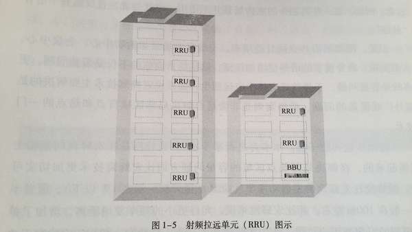

    • 室内分布系统常建设于 CBD、酒店、商业中心、高校以及部分住宅小区,还有部分地下停车场、电梯等等。室分系统主要就是包含信(号)源 + 天馈部分,随着技术的升级和设备价格的下降,现在的室分系统信源多采用分布式基站产品,下图简要说明了一种常见的室分系统中的信源安装情况:[​IMG]而天馈部分包含了一些无源器件,包括功分器、耦合器、合路器等等以及天线 / 馈线。其中天线又以吸顶天线最为常见,其形状酷似蘑菇头,去建有室分系统的建筑物中抬头看都可以看见这种“蘑菇头”天线,有的还会贴有相应运营商的标签。

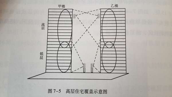

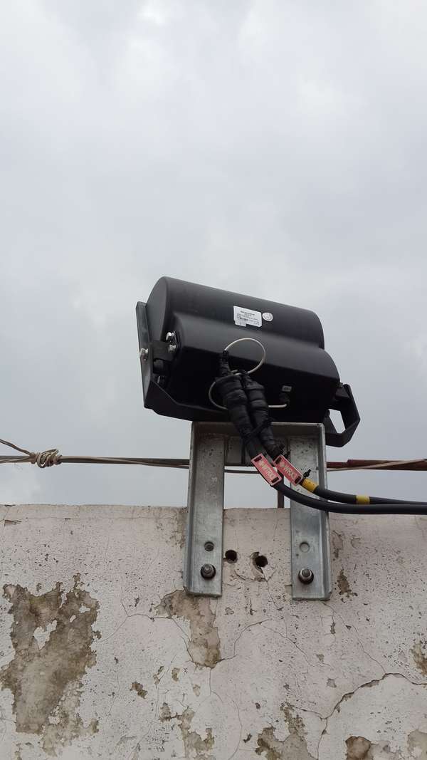

    • 如果是因为物业准入或者是投资预算原因,而无法建设室内分布系统的话,就只能是采取“室外打室内”的方法。看图应该是最直观的了:[​IMG]这种方案出于天线参数和美观需要,可以选用射灯式天线,射灯式天线主瓣长而粗,旁瓣短小,而且还有伪装美化的作用,比常规的板状天线更适合这种场景,如下图:[​IMG]当然了,这种方案的实际效果是远不如建设室分系统的,只能说在一定程度上改善了建筑物内部的覆盖,有时候还会因天线工程参数设置不当等原因导致其越区覆盖,反而是得不偿失。

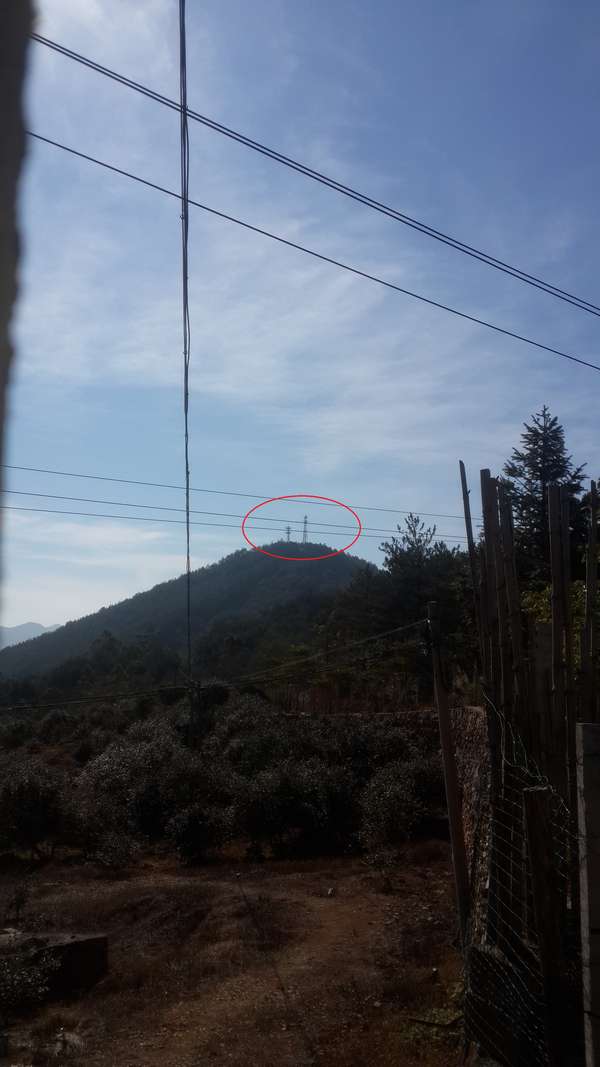

    • 山区特点就是地形、山势复杂,用户极少、通信需求低。纵使国内运营商有政治任务加身,但是对于山区的覆盖都只能是尽力而为,因此最常见的方法就是找个相对高点的山,然后上面建个铁塔:[​IMG]至于实际的覆盖效果就不好说了,山区的站间距大,山势又很复杂,肯定是没法说覆盖完美的;但是也算是“改善”了,毕竟原先是完全没信号的,弄了这么个塔至少还算是有点信号了。
