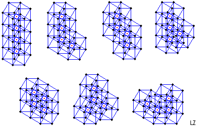

    到了四维,又多了一个轴,因此「超正方体」拥有 16 个顶点,坐标变成了这样:
    ([x, x+a], [y, y+a], [z, z+a], [m, m+a])
    构造相接超正方体的原则相同,保持三个轴不变,只在一个轴上平移 a。得到的超正方体和之前的超正方体之间有一个「正方体」是重合的。
    不同点是关于旋转,这里认为在四维空间下,某个点能够绕着一个平面旋转,例如点(x, y, z, m)绕着平面 xy 正向旋转 90 度,则坐标会变为(x, y, m, -z)。
    和之前一样,我们允许任意平移、旋转。在只有三个超正方体的时候,它们的连接依然只有两种形状。
    (0, 0, 0, 0), (1, 0, 0, 0), (0, 1, 0, 0)
    (0, 0, 0, 0), (1, 0, 0, 0), (2, 0, 0, 0)
    在这两种形状的基础上再增加一个超正方体,得到的独特组合如下:
    (0, 0, 0, 0), (1, 0, 0, 0), (0, 1, 0, 0), (-1, 0, 0, 0) -- T
    (0, 0, 0, 0), (1, 0, 0, 0), (0, 1, 0, 0), (0, 0, 1, 0) -- W
    (0, 0, 0, 0), (1, 0, 0, 0), (0, 1, 0, 0), (1, 1, 0, 0) -- O
    (0, 0, 0, 0), (1, 0, 0, 0), (0, 1, 0, 0), (1, -1, 0, 0) -- S
    (0, 0, 0, 0), (1, 0, 0, 0), (0, 1, 0, 0), (1, 0, 1, 0) -- V
    (0, 0, 0, 0), (1, 0, 0, 0), (0, 1, 0, 0), (2, 0, 0, 0) -- L
    (0, 0, 0, 0), (1, 0, 0, 0), (2, 0, 0, 0), (3, 0, 0, 0) -- I
    注意,由于多引入了一个轴,原三维空间下的「V」和「逆 V」也变成等价互换的了。所以,四维空间下,由四个超正方体构成的基础型共有 7 种形状
    光是这么说可能难以理解,来张图感受一下吧:
    图片作者 Livio Zucca,来源网页 http://www.iread.it/lz/polyhypercubes.html,强烈推荐阅读原网页——人家不光研究了由四个超立方体构成的 Tetrahypercube,还研究了由五个超立方体构成的 Pentahypercube。
