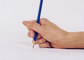

    我们来看一个比较典型的错误的例子:
    我亲眼见过很多人都采用这样的执笔方法。这样的执笔有它的优势:握笔牢固,可以保持较高的稳定性和较快的速度,大量书写的时候尤其方便,比如写作业(这种姿势可以说是被初高中老师逼出来的),但牺牲掉的是美观。

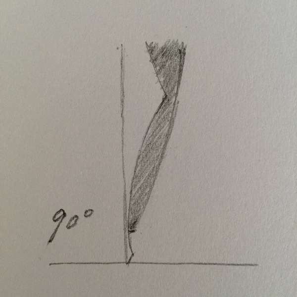

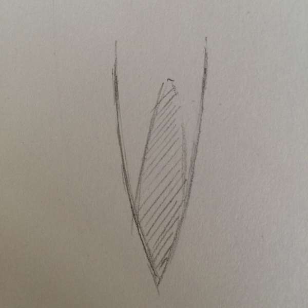

    解释一下原因。我们知道,在使用毛笔书写时,我们用到的其实并不是笔尖的一个点,而是一个侧面:
    这是这个侧面的变化,形成了笔画的不同形态,也就是很多人口中所谓的“笔锋”。在硬笔书写中,我们要做的是用硬笔模拟出这种效果,而如果采用图一中的执笔法,笔尖和纸面的接触是这样的(图为明尖钢笔示意图)
    只有一个尖端接触到纸面。
    这就是“写不出笔锋”的原因所在。
    同时,上图中的执笔姿势让手指完全没有活动的余地,无法表现出笔画的变化。
    正确的执笔效果是是这样的:
    接触纸面的是一个小小的侧面(关于角度没有精确数据,说 45º、50º、60º的都有,大致在 45º到 60º的区间内,根据自己的舒适度灵活掌握即可)。
    所谓正确的执笔方式,就是在保持这个角度的前提下尽量舒适的姿势。

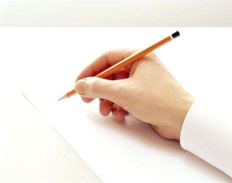

    为了达到这个效果,我们的执笔姿势应该是这样:
    大拇指、食指指尖和中指第一关节固定住笔尖,无名指和小指起稳定作用。笔杆靠在食指根部。
    此时手腕应该是外侧贴于纸面,保持一个舒展的姿态。同样根据自己的舒适度灵活调整。
