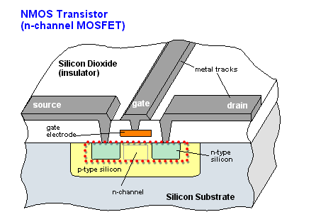

    以 NMOS 为例:
    以上是一个 NMOS 的剖面图。黄色区域为掺杂了正离子的硅,绿色区域为掺杂了负离子的硅。上面的三块灰色区域为源(Source)、栅(Gate)、漏(Drain)的电极,分别对应了非门电路中 NMOS 连接 Vss、Input(G)、Output 的三个电极。从以上非门的介绍中可以了解到,我们使用 NMOS,是希望通过控制 Gate 的电压,来控制从 Source 到 Drain 能否导通。
    如图所示,现在红色虚线勾勒出的区域,从左到右形成了一个 N-P-N 的结构,表示掺杂了负离子的硅 - 掺杂了正离子的硅 - 掺杂了负离子的硅。因为正负离子的同性相斥、异性相吸的特征,在 P、N 的交界处,会形成一段“耗尽层”,其中是没有电子的(都被同性相斥、异性相吸到其他区域去了),那么如果 Gate 上不加电压的话(电压为 0),从 Source 是 Drain 是不能导通的,对应了以上电路分析时的断线情况。如果 Gate 上加上合适的电压,那么情况就不一样了,因为电压为正,那么会吸引下方红色虚线勾勒区域内的负离子到 Gate 的下方来(电容器原理),从而在 Gate 下方形成了一段有负离子(N-type)的区域,也就是说原来的掺杂了正离子的硅在 Gate 下方的一小段区域发生了翻转变成了掺杂了负离子的硅,这样就将 Source 和 Drain 连接了起来。因为 Source 和 Drain 本身也是连接着负离子区域,这段区域就相当于一条导线,那么从 Source 到 Drain 就导通了。这就是 NMOS 能通过 Gate 控制导通能力的原理。PMOS 原理类似,只不过掺杂的离子极性和 NMOS 刚好是相反的。
    由以上介绍我们知道,控制芯片电路中的“水闸”其实是一个运用电子的基本物理特性工作的人造器件。在现代电路中,这样的器件尺寸是非常小的,基本在 100nm 级别(也就是说人的头发丝的截面可以放得下几百个这样的 MOS 器件)。那么这么小的器件,人类是怎么制造出来的呢?
