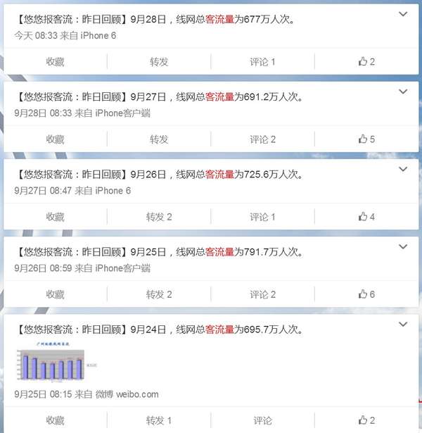

    我们经常看到地铁的官方微博会公布上一日的客运量或者某个阶段的日均客运量,但这个客运量是如何计算出来的又意味着什么?公布有 600 万客流量是否代表有 600 万个人乘坐了地铁呢?带着这些疑问,我们今天就来聊一聊地铁客流量的计算。
    1. 常见的客流统计
    先说一下日常地铁的客流统计,一般统计三个数据:进站客流、出站客流、换乘客流。而有这三个数据累加统计的有三个量:客运量、集散量、乘降量,统计周期一般多以日为单位。一般地铁对外发布的客运量是进站客流与换乘客流之和得出,不再累加出站客流;而集散量则为进站客流加出站客流,乘降量为进站客流、出站客流、换乘客流的总合。

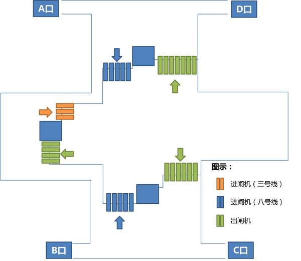

    一般换乘站包括 AFC、信号等各类设备都分线路进行管辖。例如广州地铁客村站作为三、八号线的换乘站,其 A/D、B/C 口下来的进站客流多数通过的是八号线的进闸机计为八号线的客流,每日约 6 万左右;而北端站厅中部羊城通客服中心位置对应的四台进闸机客流才计为三号线客流,每日仅有几百人左右,所以目前三号线的实际客运量要比公布的客运量多好几万。

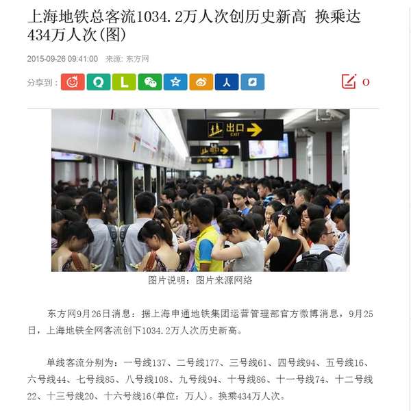

    即每日地铁官方微博发布的客运量,即为线网所辖所有线路客运量的总合,由线网所有进站客流量与换乘量的总合计算得出。
    经过上面的介绍,现在你再看看这些官方微博和新闻报道的客运量情况是不是有了更深入点的理解了呢。
    广州地铁官方微博截图:
    上海地铁总客流 1034.2 万人次创历史新高,换乘达 434 万人次

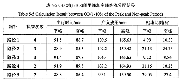

    下表为 2008 年线网中,北京市 1 号线某站至 13 号线某站的一个 OD 对的各种可能路径,在某种算法下的分配比例,引用自 [5]
    参照上表,可知每条路径会分得一定的客流。
    那么将这些路径归到线路上,简单来说的话,
    某个 OD 对中,
    如果某线路一定乘坐,那么该线路客运量 +1
    如果某线路不一定乘坐,乘坐的概率为 p,那么该线路客运量 +p
    p 的大小由客流分配算法决定。
