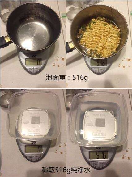

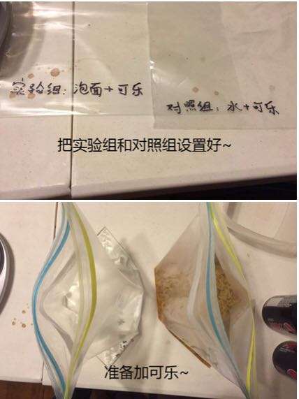

    对照组应该如何来设置呢?我觉得比较简单的方法就是拿同等重量的水来代替泡面,再加上碳酸饮料,观察两种情况下产生气体的区别

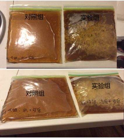

    我身边正好就有保鲜袋,泡面。就顺便做了个实验。由于没有雪碧,我就拿可乐代替了。由于某实验室的结论都是跟二氧化碳有关的,所以具体碳酸饮料的种类并不会影响实验结论。我们来看看这么做会怎样。
    结果:区别并不是很明显
    所以,某实验室的结论无法排除这样一个可能:之所以袋子会鼓是因为碳酸饮料的缘故,跟泡面其实并没有什么关系

    从我的实验来看,当把可乐加入到泡面中的时候,完全没有发生喷泉反应。
