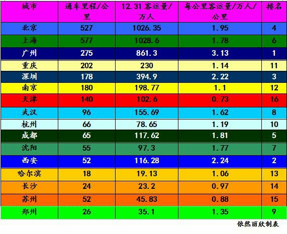

    正式开始前,我们先看一张图(图片来自网络),这是去年 12 月 31 日,全国各地铁当天的客运量,从表格中可以看出妖都广州的地铁最拥挤,刚好,我也就对妖都的地铁熟悉一点,今天我们就以羊角地铁为例,聊一聊为了缓解高峰时期的人流压力,地铁都采取了哪些不为人知的细节来疏导限流?

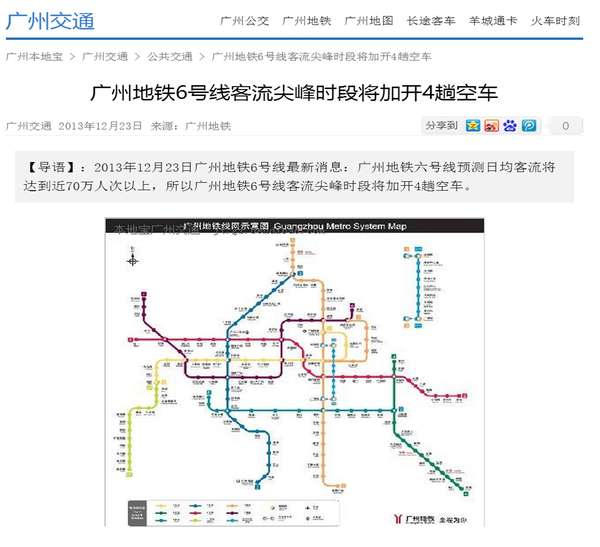

    同时,由于地铁高峰期经常出现客流不均衡的情况,即有的站点或者区段客流要比其他站点大得多拥挤得多,为了缓解重点车站的客流,调度中心会在高峰期组织折返线的备用车或者车厂内的备用车直接到大客流站点投入载客。空车的到来,能比较简单粗暴地解决大客流车站的拥挤。
    相关新闻:
    广州地铁三号线高峰期加空车到大客流站――广东新闻网

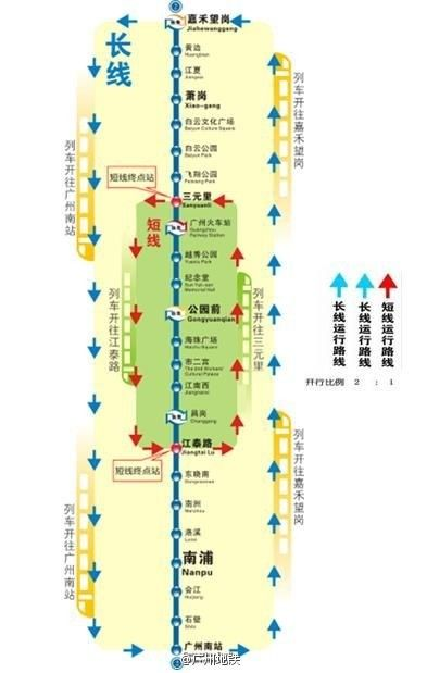

    由于线路的此前的设计走向及客流特点,许多条地铁线在高峰期中间的部分区段要比其他区段拥挤得多,满载率一直居高不下。所以,为了解决客流不均衡的情况,地铁都会在高峰期利用中间折返站开行短线车,以此来压缩中间区段的行车间隔,提高运能,缓解高峰客流。广州地铁已经开通短线车的线路包括二、三、四号线。
    相关新闻:
    广州地铁四号线下月起开行短线车(组图)_网易新闻中心
    广州地铁 2 号线早高峰短线车详解
    广州地铁 3 号线短线车发车时刻表 8 趟短线车发车时间

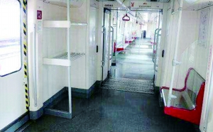

    为了缓解客流压力,虽然地铁公司先后采取了增加列车上线、开行高峰短线车等手段提升运能,但是仍然无法满足市民日益增长的出行需求。因此,地铁推出拆除行李架及短座椅的措施。例如,广州地铁三号线拆除行李架及短座椅后,每列车可以多载客 70 多人。而六号线的列车,早在开通前就未雨绸缪,拆了一半座椅。
    相关新闻:
    广州地铁为扩容“拼了”:拆完行李架再拆座椅

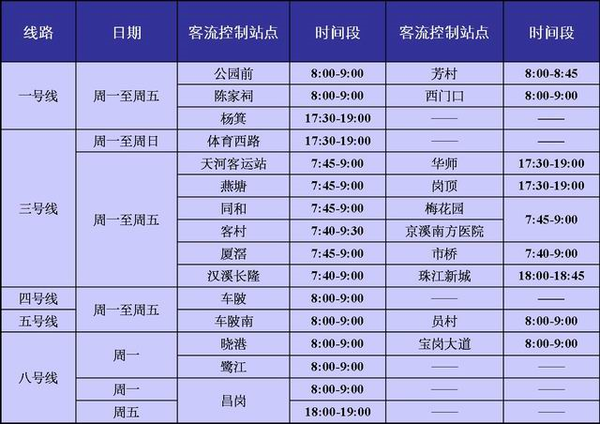

    细节七:客流控制早知道,满足乘客知情权。
    随着地铁线网规模的形成,乘客出行方式的转变,地铁即使不开新线,客流也是在以每年近 10% 的比例在增长。所以,进行客流控制的车站会逐渐增加,为了让市民们更好地接受,地铁都会提前采用对外部媒体发布、微博 / 微信公众号发布、车站广播告知告知等方式,向市民们提前做宣传。还有就是在节假日到来之前,也会对客流控制车站进行提前预告。
    相关新闻:
    广州地铁新增 2 个常态化客流控制站点(2015.10.26 起)

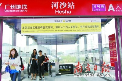

    另外,在每日的高峰期客流控制的期间,地铁车站会通过客流控制告示、广播、地铁电视信息发布三种方式,满足乘客的知情权。

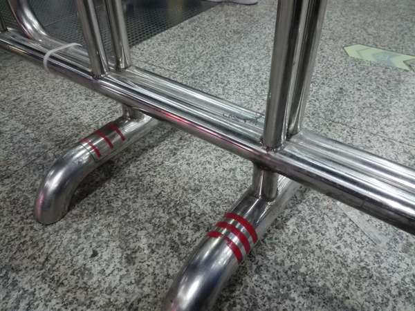

    1. 客流控制铁马 / 栏杆的红色防撞警示条:
    虽然不是很明显,但也是一种温馨提醒。

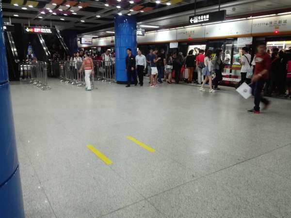

    2. 客流控制参考线
    一些大客流站点站台的地面有这种黄色的地贴线,这是做什么用的?这叫客流控制参考线,意味着当站台候车排队客流超过这条线,车站就该准备执行客流控制了。
