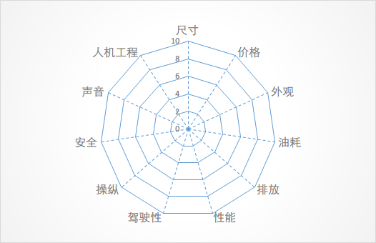

    所以,我画了一张图,但愿有些许参考价值。
    这么多因素中,图中右边的因素基本上是网上做点功课就能查到的。
    剩下左边的因素才是本题所关注的重点,这些也是只有自己试驾时能感受到的东西。
    来我们一个一个来说一下。
