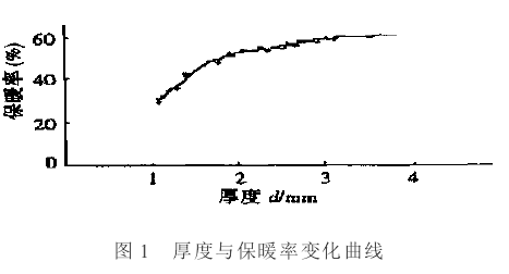

    1 厚度与保暖效果的关系
    提到保暖,先想到的就是把自己裹成球球!怎么厚怎么来。那么织物不同厚度下保暖情况如何呢,看下图:
    (图片来源:王彩霞,针织保暖内衣保暖性能影响因素分析)
    裹得越厚,相对应的,织物与人体之间的静止空气层也越厚,保暖效果越好。但是厚度在 2.1~ 2.5 mm 之后,保暖率随厚度的增加变化不明显,太过厚重还会给行动造成不便。综合考虑舒适性和保暖性,织物厚度还是选择在 2.1~2.5mm 之间比较好。

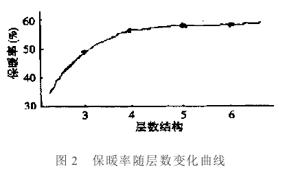

    2 层数与保暖效果之间的关系
    以一个正常人的智商也都清楚,穿越多层越暖和。但是裹成球球走起路来,真的是心累额。我找到了随层数的增多,保暖率的变化曲线。
    嗯,简单分析,这个冬天我准备穿四层:)

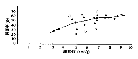

    3 还要考虑蓬松程度
    冬天在街上溜达,可以看到很多蓬松的、毛绒绒的衣服。那么,织物的蓬松度是不是也会对保暖性造成一定影响呢?看看下面这张图:
    光滑的织物表面,纤维排列得很整齐,聚集非常紧密,空气层含量少。且织物体积重量大。控制原料量一定,膨松的织物更厚;相同厚度的织物比较,膨松的穿着更轻便。此外,膨松度大,所能夹持的静止空气也更多,保暖性会更好。
    除了织造工艺,选用不同的原料织出来的膨松度也不同。弹性比较大的纤维,如氨纶、锦纶、羊毛等等,都是用来制作保暖内衣的良好材料,可以使织物更膨松。

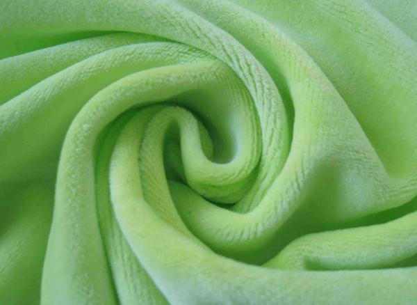

    后来呢,开始采用衬垫组织。就是在普通的地组织基础上,多衬进去几根纱线,形成悬弧。一来,有效地增加了织物的厚度(毕竟多了几根纱线),二来用拉毛机、或者剪毛机把衬进去的这些纱线弄断,可以形成绒毛效果。
    (比如上图的卫衣布,就属于添纱衬垫组织。)
    (还有上图所示的天鹅绒,还有金丝绒、羊羔绒等等也是添纱衬垫组织)

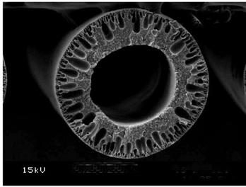

    很多保暖面料还会采用中空纤维来做。简单来说中空纤维的结构类似通心粉。这样一来,织物会变得更轻薄,同时静止空气的含量也有效地增加了。
    (SEM 观察到的某种中空纤维的横截面图)

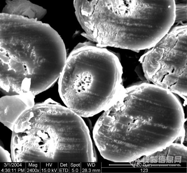

    值得一提的是,我先前介绍过的羊驼毛(纺织世界探秘之奔腾的草泥马宝宝 - 有容 - 知乎专栏)也具有类似的中空结构
    (SEM 观察到的羊驼毛横截面图)
