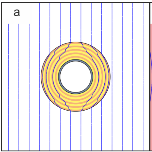

    意义:这应该是第一个三维磁性隐身的结构。对磁场进行类似变换光学的整形。
    频率:从静态场到 250kHz,完全覆盖了商用常用的检测频率范围。你可以去淘宝买一个视频里的金属探测器,跟机场高铁站安检所用的一样,百把块钱,通常它们的工作频率都是在 20-25kHz 左右的
    潜在应用:目前只能说在液氮条件下做一个这样的演示实验,而且具有方向性,受限于 YBCO 的材料特性(晶轴方向)。具体应用要取决于超导材料的发展了,如果有一天出现了室温超导,很多硬件都会出现颠覆性的突破。

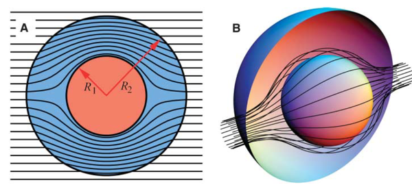

    Pendry 等人这时候提出了静磁超材料,简单来说就是把铁氧体和超导体的层状结构看成是一种均匀的材料,这种材料的磁导率是各向异性的。他们认为,在静磁或者静电情况下,光学变换仍然是有效的,而且应该是更加简单,因为电场和磁场不耦合,在设计静磁隐身衣的时候可以完全不考虑介电常数,那么单单利用磁性材料和超导体就可以实现静磁场隐身衣。
    人们开始研究实现静磁隐身衣。一种思维是利用静磁场与电磁波的共性,所以可以直接利用光学变换得到参数设计并实现隐身衣,其特点是参数是非均匀且各向异性的。
    另一种思维是利用静磁场个性,因为它不同于其它电磁波,所以应该有其它的方法实现隐身衣。光学变换给人们提供了一种很好的思路。因为在实现基于光学变换的隐身衣的过程中,需要参数离散化,人们发现离散层数可以非常少。那么几层才是极限呢?两层怎么样?一层是超导体另一层是铁氧体?
