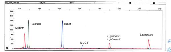

    常用的标记主要来自基质金属蛋白酶家族(MMP),现在已经在用的包括 MMP7/10/11,至于哪种标记好,各国研究者一直在撕逼,反正做的话,都会查一遍的。
    最左边的就是 MMP11 阳性的结果,右边这个 G6PDH 是管家基因,用来做阳性对照的。
    一般来说,如果在检测中出现了 MMP 家族,峰值还很高,和月经血的阳性对照结果一致,血的标记也是阳性,那么就可以不排除这一份血中有月经血的成分了。因为这个也可能是外周血和月经血的混合物。
