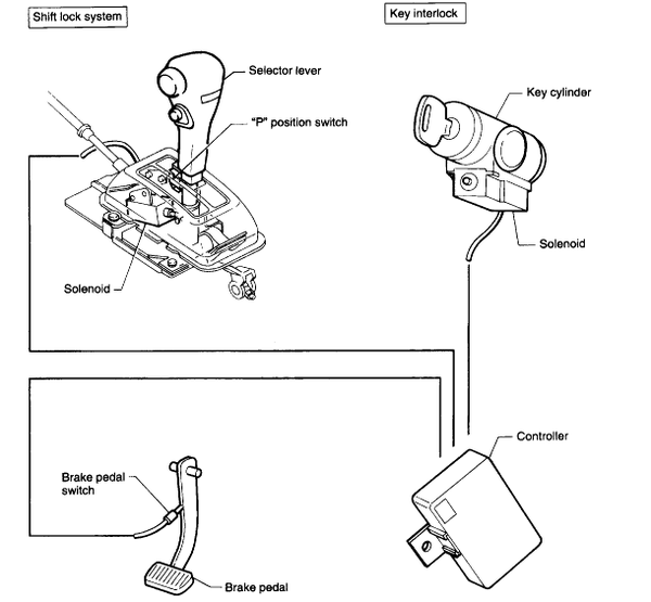

    3. P 挡锁止是什么原理?
    以下图为例。
    P 挡锁止是由一个电磁阀(solenoid)来进行锁定的,要想解开锁定,需要控制器(controller)发出解锁信号,闭合继电器,控制电磁阀解锁。而控制器发出解锁信号的条件里面肯定会有“接收刹车踏板踩下的信号”这一条。
    而具体实现过程要比这个图复杂得多,一般刹车信号会由 ECU 采集,然后将信号发到总线网络上共享给控制器,不同车型会有所不同,一般控制器是 BCM(车身控制模块)或者 TCU(变速箱控制单元),当解锁条件满足时,BCM 或 TCU 发出解锁指令,对 P 挡进行解锁。
