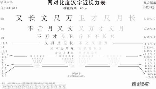

    谁说没有汉字视力表……这是国内眼科大神温州医学院设计的汉字(近)视力表……[1]
    少笔画字版
    中笔画字版

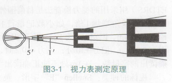

    很多国家选定的视力定量测定表示方法是 1909 年第 11 次国际眼科会议采用的小数记录法。这个公式规定用 V = 1/ a 表示视力, 其中 a 表示在标准检查距离( 5m 或 6m) 处, 视标一划在眼节点形成的视角( 分) 记录。就是说,视力是视角的倒数:如果视角是 5‘的话,视力就是 1/5=0.2。
    因而,与这个公式相对应,就提出了一个“一分视角” 设计原则,就是说视标的高度与这个视标的笔画呈一固定比率,使得在标准检查距离内,每个笔画所对应的视角,恰好是 1 弧分。符合这个标准的视标就叫“基本视标”。

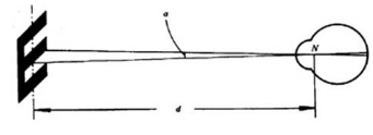

    根据这个原则,可以直接导出一个视标,就是 C 表的 Landolt 环:
    具体到以“字母”为视标的视力表上,对每一个视标的处理原则就是:字母以格子数的方式设计,字母高 5 个单位,宽 4—6 个单位,字母画粗通常为 1/5 高度、邻近两画的空缺处与画粗等宽。
    所以,不论什么视标,符合“基本视标”处理的就是好视标。
