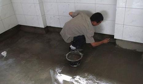

    【漏水原因】房子为什么会漏水?要搞明白原理就要先了解一个概念叫“防水”,就是对房子进行特殊的防水处理。
    并不是所有的地方都要做防水,一定要做防水的地方就是楼顶、没有遮挡的阳台、卫生间等,法律对于不同位置做防水的要求有不同的规定,比如淋浴间的防水就要相对卫生间高。
    但是就算做了防水,也不表示就一定会漏水。绝大多数漏水都必须要满足一个条件,就是一定要有积水。有积水就算做了防水也不能保证不漏水,没有积水就算没有防水也不见得会漏水。
    所以为了防水,还要设计排水的方法,比如阳台、卫生间、露台这些很容易积水的位置,都会设置地漏,或者设计成坡面。不能让水一直久积不散(所以在家里要是发现有积水就要留意,及时处理,以免给自己活着邻居造成麻烦)

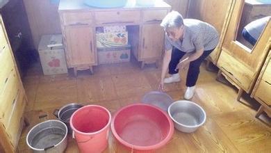

    遇到漏水要判断漏水的原因,第一反应应该是,水从哪里来,哪里有积水。
    天花板漏水,就得想楼板里是不是有水管,这个位置是什么房间,楼上有没有改造,其他邻居同样的位置漏不漏水,最近天气如何有没有下雨。都是协助判断漏水原因的方法。当然聪明如您可能自学成才,愚笨如我看了这么多漏水也没真正搞懂技术问题——还是请个师傅看看。
    我有个客户买了房子不怎么住,装修好以后放了半年,回去一看房子漏水了。我陪着律所的顾问一起去现场看,发现漏水的原因是从窗户进来的。正常的窗户外面都是有坡度的,水不会积在窗台上,他这个坡度是朝里的,结果一下雨水就往家里灌。因为原因很清楚确定是施工造成的,开发商赔偿了我们的装修损失。

    【漏水维修】并不是所有的漏水都能修,不同原因形成的漏水维修方案也不同。
    举个例子,我们一个客户的别墅(地上 2F 地下 B1F),收了房高高兴兴的装修完以后地下室整个泡水里了。经过检查之后发现是由于地下室的防水没做。土壤里是含有水的,埋在土里的部分如果不做防水,那么水就会楼到房子里面。
    这个问题怎么解决呢?要把整个房子地下部分全部刨开在外立面上做防水,做好以后再回填。如果不这样做,每隔一段时间,地下室就会再漏水。就算是买得起别墅,每隔三年就重新装修一次也很闹心,但是毛坯的房子全是地下水显然也不能当游泳池用,这个房子就没办法住,卖也卖不出好价格。只能让律师想办法退房或者索赔了。
    房子漏水,绝大多数情况下要么是施工的问题,要么是设计的问题,要么是有水管老化等等。用堵漏的方式往往只能解决一时之急,多数情况下都是只有重新施工才能解决。而重新施工无论是时间成本还是金钱成本,都可能比盖新房的成本还高。
