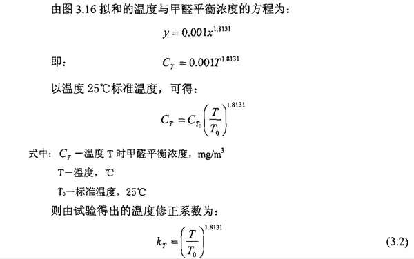

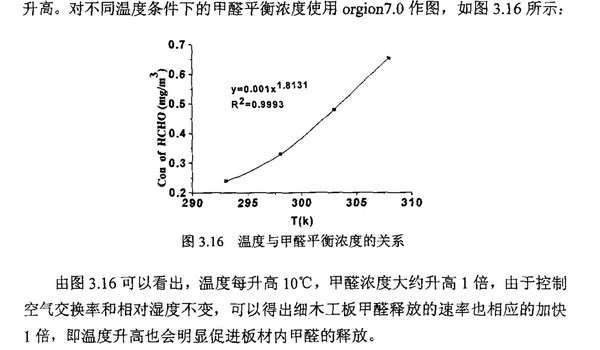

    下面的曲线和公式是苗娟和白志鹏对细木工板甲醛释放规律的研究数据,可以看成一个对人造板甲醛释放与温度关系比较普适性的描述:

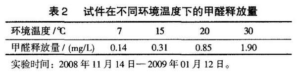

    下面的数据来自于姜志华、周江龙对强化木地板试件甲醛释放量随温度变化的研究:

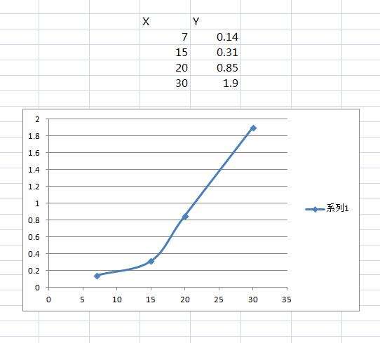

    按这些数据我随手做个曲线出来是这样的:
    可以看到这也是个类似指数曲线的架势。
    阶段性结论:

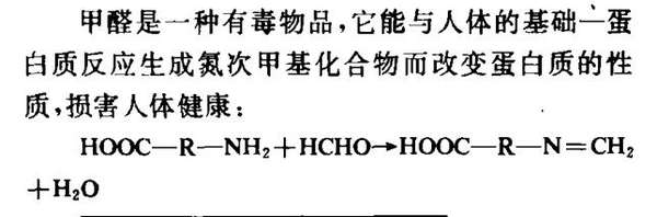

    从上面的曲线走势我们很容易知道,温度在超过十九度之后,甲醛的挥发有一个类似于指数曲线的巨大的增长趋势。很多时候室内温度靠地暖上升到 30 度左右的时候,地暖和地板接触位置温度都在 60 度以上,那么在这种情况下,地板甲醛的挥发是无法被忽视的巨大问题,甲醛被确认可以与人体蛋白质结合使之变性,反应过程如下:
    我们且不说癌症或者小儿白血病之类貌似要搞个大新闻的事情——只说呼吸道刺激造成的危害,比如哮喘,这个是非常多被观察到的现象,也有大量国外文献研究过甲醛浓度与哮喘发病率的关系;比如肺炎——去年我成都的好朋友家里的小孩(新生儿),在开启地暖后不久就因为肺炎送医住院一周这是我亲历的事情。因此,家里有小孩或者孕妇的,请你们务必要重视甲醛的问题,需要在地暖带来的舒适性和潜在的危害面前做一个平衡。
