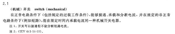

    在国家标准 GB 14048.3-2008《低压开关电器和控制电器 第 3 部分:隔离器、隔离开关,……》中有如下说明:
    有了这个定义,我们来仔细研究一下开关,到底它需要怎样的工作参数来执行它接通、承载和分断电流的任务。

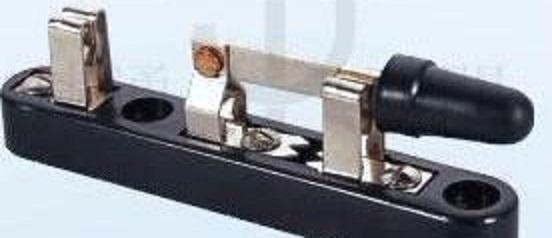

    我们来看下图:
    这就是闸刀开关。我们看到它有左右两个电极,以及中间长长的闸刀。这些电极和闸刀都是用导电材料制作的,一般是铜。

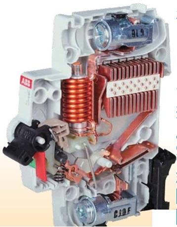

    下图是 ABB 的微型断路器的内部结构图。微型断路器也叫做空气开关:
    图中左上部我们能看到类似线圈一样的东西,而它的右上方就是触头系统。也即用于完成开断和闭合操作的开关作用的主体部件。

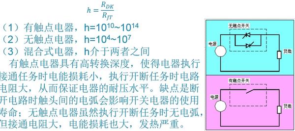

    第一个概念:转换深度
    要想实现开关的功能,我们很容易想到,当开关打开时,它的触头之间的电阻为无穷大。例如上图中左侧电极与中间极之间的电阻;当开关闭合时,它的触头之间的电阻为零。例如上图中中间极与右侧电极之间的电阻。
    转换深度的 h 定义是:开关打开时的电阻与开关闭合时的电阻之比。
    这说明,有触点的开关电器其开断后的绝缘性能优于无触点的开关电器。

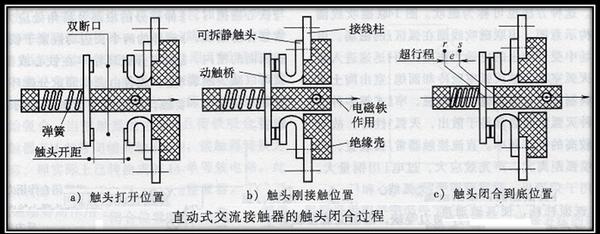

    我们先来建立一个很重要的概念,就是开距。来看下图:
    注意看图 a。当触头打开时,触头之间的距离被称为开距。开距决定了触头在打开状态下能够隔离的电压等级。
    这就是额定电压了,它决定了开关电器主触头的介电能力。额定电压的符号是 Ue。
    显见,当我们确定了某开关电器的额定电压后,则此开关电器当然可以用在比此额定电压低的工作场所中。因此,额定电压有一系列值,其中的最大值被称为额定绝缘电压 Ui。

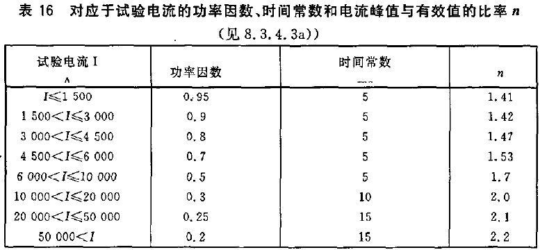

    短路接通能力与短时耐受电流之比 n 被称为峰值系数,它同时也是短路电流最大值与稳态值之比。峰值系数的具体值可参阅 GB14048.1-2010《低压开关设备和控制设备 第 1 部分:总则》,如下:
    表中的试验电流就是型式试验时模拟的短路电流,表的最右侧就是峰值系数 n。

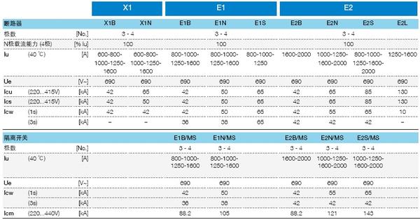

    现在我们来看看 ABB 的 Emax 框架断路器的技术参数,如下:
    先提个醒:断路器属于开关电器的一种,但它能主动地切断短路电流。因此,在这一点上与一般的开关不同。但如果把断路器改变为隔离开关时,它的特性就与一般的开关无异了。
    此外,断路器的额定电流、额定电压等参数,与开关相同。
    表中,我们看见了额定不间断电流 Iu,这个值就是额定电流 Ie,并且我们可以发现,它是由一系列值构成的,但其中有最大值,这个最大值就是框架电流;
    我们还看到了额定工作电压 Ue,也即额定电压。它的值等于 690V。显然,这种断路器显然可以使用在 230V 和 400V 的工作条件下;
    我们还看到了断路器的额定短时耐受电流 Icw。这个值定义了这种开关承受短路热冲击的能力;
    由于断路器是可以开断短路电流的,只有把断路器的脱扣器拆除,使得它不具有短路电流的开断能力,这时才能测量短路接通能力 Icm。不过,这时的断路器已经成为可以抽出的隔离开关了。
    我们从表中隔离开关这一栏中看到短路接通能力 Icm 的值,同时也看到了短时耐受电流 Icw 的值。现在我们来计算两者之比,如下:
    看最左边一栏,有 Icm/Icw=88.2/42=2.1,而这时的 Icu 也即极限短路分断能力等于 42kA。Icu 的值就相当于短路电流的稳态值。查阅文中给出的峰值系数表,我们看到对应于 42kA 的峰值系数就是 2.1。

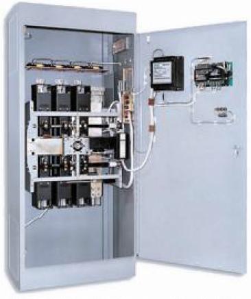

    最后,我们来看下图:
    这是 2000A 双电源互投隔离开关(ATSE)中的顶级产品,在移动基站、各大银行计算机中心和数据中心、机场空中管制中心等重大工程中,都有它的身影。
    看起来很不起眼,是不是?笑!确实如此。不过,它的性能可是很了不得哦。
