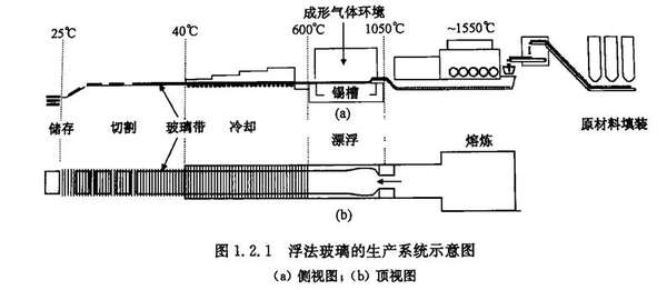

    1、要回答这个问题,得先了解一下玻璃的生产工艺,现在的工艺叫做浮法玻璃生产工艺,是由玻璃窑融化数种原材料生成熔融玻璃液然后在融化的锡液表面由重力作用摊平、硬化、冷却和切割得到的。对了,你猜的没错,跟摊煎饼一样的。
    为什么用浮法工艺生产?大家小时候印象中的玻璃或者玻璃镜是什么样的?绿、不平,各种水波纹,气泡、砂点等等,这是用一种大厂已经淘汰而仍然存在的工艺生产出来的,格法玻璃。浮法工艺可以解决的是平的问题,均质玻璃液在重力和内部张力作用下可以达到绝对的平,完全没有任何平整度的问题。
    浮法线工艺流程图:(图片来自百度)

    首先,浮法原片的厚度和宽度是由在锡槽段控制的,玻璃的长度是冷却后在辊道上控制的。
    浮法原片的宽度是由锡槽的宽度决定的,其厚度是由进入锡槽的玻璃液的持续量和厚度控制装置共同决定的,现在浮法玻璃的厚度可以控制到 0.1mm 级。需要注意的是,根据《浮法玻璃国家标准 GB11614-1999》不同额定厚度的玻璃所允许的厚度误差是不同的,总的来说,玻璃越厚,允许的误差越大,以 19mm 玻璃为例,其允许的误差是 ±1.0mm。对于某些对工艺特别自信的厂家来说,往往会取下限来控制玻璃厚度,以 19mm 为差,出厂厚度控制在 18mm,为什么?留个梗

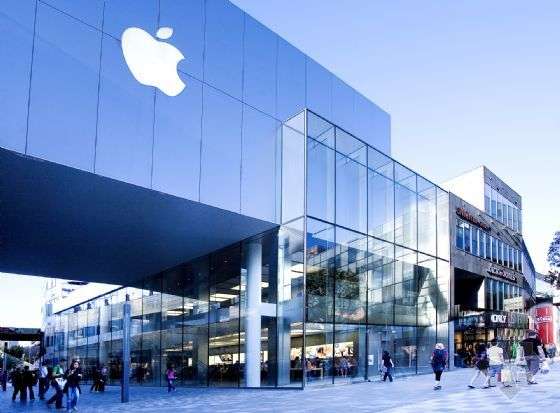

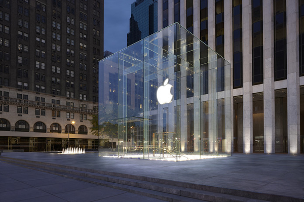

    玻璃的尺寸基本是由其基本属性(脆硬)、市场和经济性决定的,市场对于超大尺寸玻璃的需求很小,同时生产超大尺寸的玻璃不具有经济性,如前所说,玻璃的可以做的很长,但不会做很宽(为极低的市场需求改变锡槽和冷却、切割辊道的宽度是不划算的),即使水果店的玻璃也是这样。
    超长玻璃必然同时也会比较厚以维持其基本的强度,我没有见过超长玻璃的运输,不过传统的玻璃架运输仍然是可行的,需要一个强度足够大、变形足够小、长度足够长的玻璃架就行了,记着交足保险……
