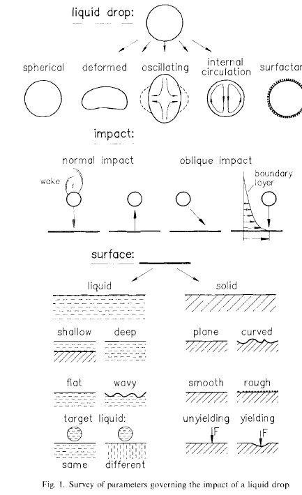

    这类问题叫做 drop impact,如@晓旭 所说,可以扩展为几个博士论文,事实上已经乐此不疲的玩了几十年了,还有东西可挖。而讨论这个问题,一定要给出初始条件。因为液滴的行为会随着液滴状态(速度,形状,是否在振动)、液体粘度、表面张力、碰撞平面类型及性质(非弹性固体 / 光滑固体表面 / 液体薄层 / 深水 / 不同液体碰撞……)等等因素改变。如下图总结:
    Phenomena of liquid drop impact on solid and liquid surfaces

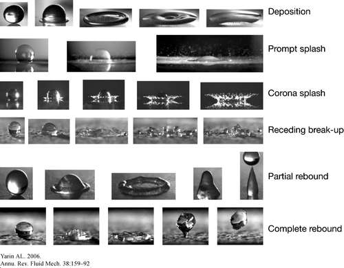

    这篇文章总结了一些固体表面和液体薄层的情况(好吧我贴这个图是因为它很好看……其实和题中问的不是一个情况……):
    DROP IMPACT DYNAMICS: Splashing, Spreading, Receding, Bouncing…

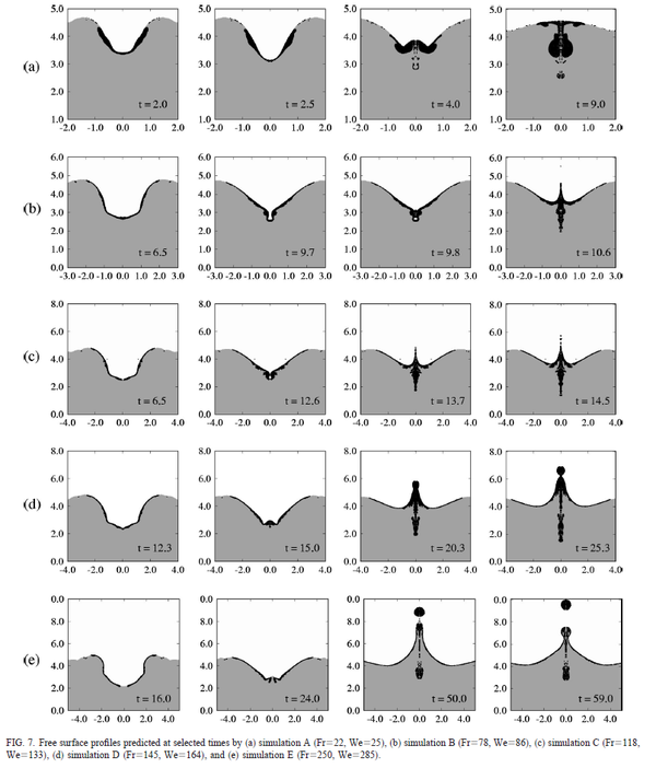

    另一篇文章做了前几种情况的数值模拟,可以看到 tip droplet 大部分还是水滴的水。
    An investigation of the flow regimes resulting from splashing drops

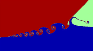

    @华严 同学提到的 2012 年 6 月 29 日发表的结果(Physical Review Letters,物理学顶级期刊)是沙特砸钱大学的研究成果,是最后一种情况,有一个环形的湍流液体层被溅起来,他们用计算机模拟出了这个湍流层。这个湍流液体层分散成小水滴,就形成飞沫。
    这幅计算机模拟图显示,飞沫是混合液体。其中红色是水滴,蓝色是水盆水,绿色是空气。
    全文戳这里:Phys. Rev. Lett. 108, 264506 (2012): von Kรกrmรกn Vortex Street within an Impacting Drop
    简要版戳这里:Physics - Unexpected Turbulence in a Splash
    因此,如果看到水花四溅,溅起的就是混合液体

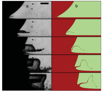

    对比高速摄影和计算机模拟的图
    左图比例尺为 500 微米,相机速度已是 20 万帧 / 秒。(嘀咕:你知道这相机多贵嘛多贵嘛......)
    视频在Physics - Unexpected Turbulence in a Splash
    这个相机看起来是黑白的,但是彩色相机可能出现的问题是,1)光太弱,有点红的绿的根本分不出来;2)光发生色散。。。彻底玩完,别指望那点颜色了
