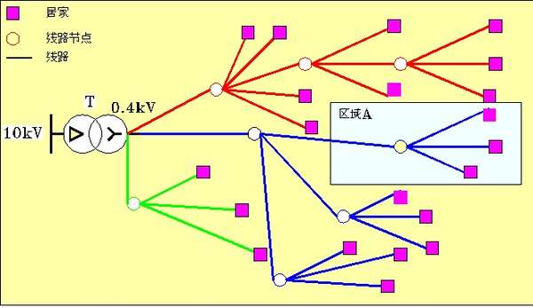

    我们看下图:
    我们想象它就是农村电网。其实农村电网远远比这张图要复杂,那些电线——唔,不如说是蜘蛛网,就如同乱麻纠缠在一起,可想而知供电会发生什么情况。
    我们看到,从电源到居家,中间有一系列线路,这些线路上会产生压降。当用电负荷的用电量增加,或者用电的居家数增加,则线路压降也会增大。
    所以题主的答案是:当邻居家的电器开启后,线路压降增大,使得供电末端的电压降低。

    现在我们对图中的 A 区来分析。
    假定 A 区的三个居家就是我家 ME、你家 YOUR 和题主家 MASTER,而且三家人家所用的家用电器和照明灯具耗电量完全相等,功率都是 P。
