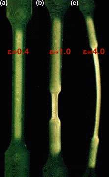

    如上图所示的聚乙烯的拉伸试验中,在形变初期(ε=40%),图(a)中的试样已经开始发白;当形变量达到屈服点时(ε=100%),试样出现颈缩,颈缩部位的发白程度明显提高;而当试样被进一步拉伸时(ε=400%),试样颈缩发白的区域大大增加。

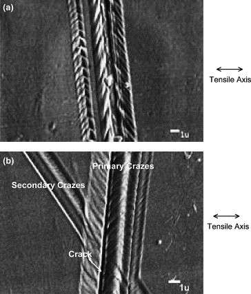

    上图为应力发白区域的 SEM 照片,在形变带内部大量定向排列的显微结构便是银纹。从图(b)中可以看到一条沿着银纹排列形成的微裂纹,这些微裂纹的形成会改变局部的应力状态从而产生二次银纹(secondary crazes)。
