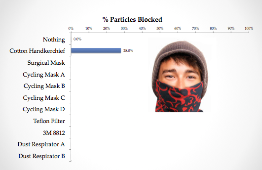

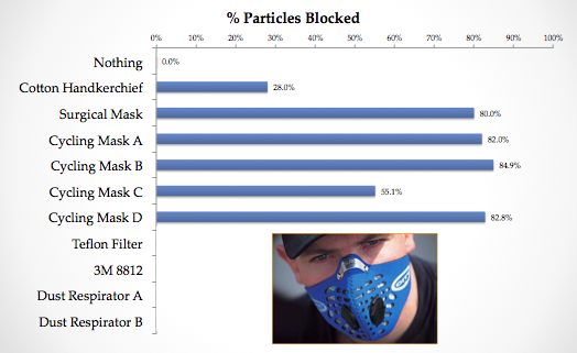

    他先测试了简单的棉布:
    结果不太好,只捕捉了 28% 的颗粒。

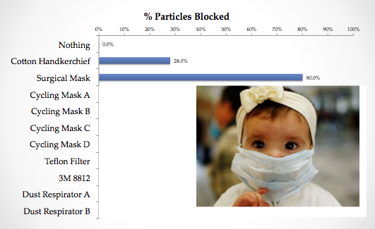

    后来他测试了普通的医用口罩:
    很多人说这种口罩没用,但是科学测试发现能挡住 40-80% 的颗粒。在这次测试挡住了 80%;在密封测试,效果测试是 40-60%。

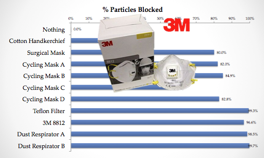

    后来他测试了不同的自行车口罩:
    自行车口罩也还行,差不多 80%。
    后来他测试了简单的 3M N95 口罩:
    结果都是 95% 以上。
    结论:口罩能捕捉特别小的颗粒。

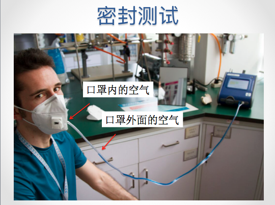

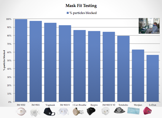

    2. 实际戴上口罩的时候,是不是密封性不好,所以没用?
    我听说很多人这么说:就算口罩能捕捉颗粒,我们戴上的时候密封性太低了,所以没用。其实我们不需要听别人瞎猜,我们可以看看测试。这种测试有点复杂因为需要特殊的机器让我们戴的时候做实时测试。幸亏我有机会做!
    这样的测试能看到实际戴上的时候口罩里面和外面有多少颗粒。这种机器能测到 0.01 - 1 微米颗粒。

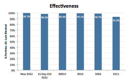

    不错!我常用的 9332 口罩挡住了 99% 以上的颗粒!
    来自美国的医生 Richard Saint Cyr 医生也做过这种测试。他的结果跟我的差不多:
    结论:实际戴上的时候,口罩能挡住 90% 以上的颗粒。
    自己戴上的时候,注意哪款最贴脸,适合自己的脸型。

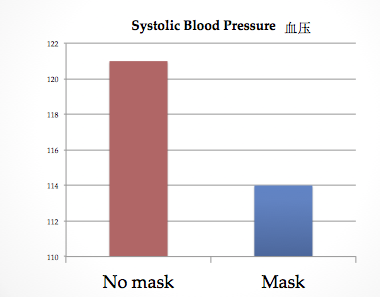

    有一次戴口罩,有一次不戴口罩。戴的是上面测试的 8812 型号,很简单的 3M 口罩。他们走路的时候,身上有机器记录心率、血压什么的。结果戴口罩的时候,心率更有规律(heart rate variability)而血压更低:
    结论:戴口罩对我们身体有帮助。据我所知,这种实验不多,但是至少有一次实验说明戴口罩有实际作用。我希望科学家能做更多的这种实验。

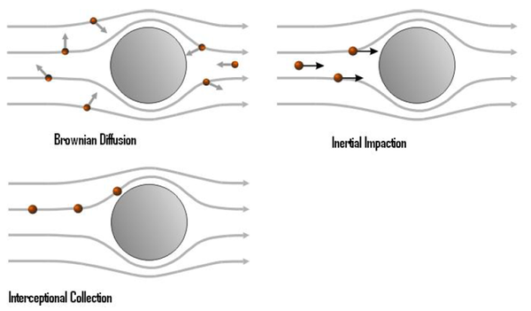

    上面的外国哥们用实验回答了有没有用,但是既然你要的是科学依据,那我告诉你为什么有用~
    先上结论:
    当颗粒非常微小的时候,物理的阻隔(类似与筛孔)将对颗粒物的去除几乎没有任何作用
    这里的起作用的是颗粒物在通过滤层时,在布朗扩散,滤层拦截,惯性碰撞、重力沉降等等效应下,被过滤层所吸附了

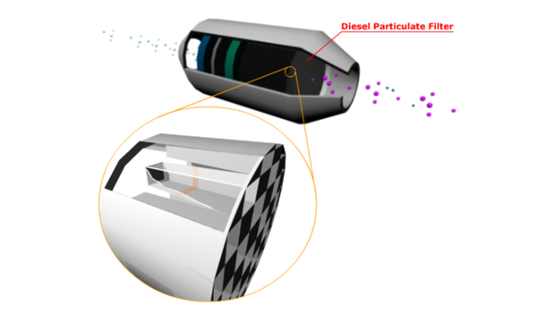

    你以为过滤是这样的:
    但其实,过滤是这样:

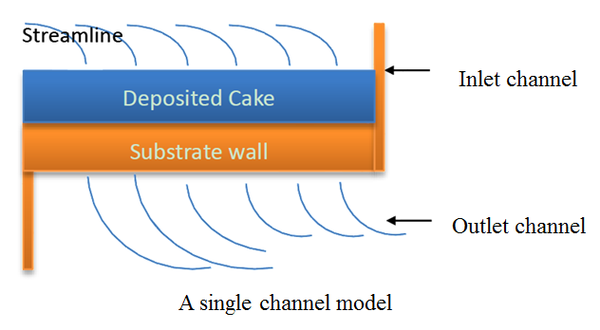

    这是一个柴油车的颗粒物过滤装置,这上面的孔很大的。多大,肯定比PM2.5平均直径(2.5um)大
    过滤的时候,被过滤下来的物质会生成沉积层(cake),可以增强过滤效果。所以说口罩变脏过程中,过滤效果会变好
    当颗粒非常微小的时候,物理的阻隔(类似与筛孔)将对颗粒物没有任何作用。而起作用的是及其微小的颗粒物在布朗扩散(颗粒物的无规则运动),拦截(来不及随着气流改变方向,正好撞上),碰撞(这里特别注意湍流的影响,比如说圆柱扰流的影响)、重力沉降等等过程中,撞上了过滤层的物质,被吸附了
    为什么能够被吸附?各种微观的力起作用啦,主要是范德华力,别小看这个力,这个力对于细颗粒来说很大的,由于颗粒物本来就小,基本上撞上就会 aggregete,当然,可能还有电磁力等等
    最最极端一个例子,用一个吸管吸空气,当吸管够长,气流够湍,有可能你一点颗粒物都吸不到哦
    Anyway,这个学科属于气溶胶动力学(Aerosol Mechanics)
    没啥参考文献,推荐这个网址,内容还不错:Aerosol Mechanics
    图 234 是上学时候做的 ppt。随便取用~
