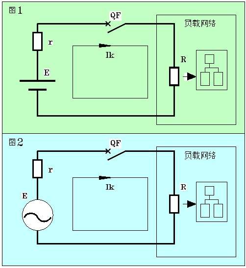

    第一:什么是无限大容量配电网
    我们来看下图:
    先看图 1,左边是电源部分,右边是负载部分,中间有一个断路器用作保护。图 1 中,r 是电源内阻,Ik 是短路电流,R 是短路后负载网络的线路电阻。
    我们来计算负载网络的路端电压 U:
    注意这里出现了 r/R 的比值。
    若 r 小于或者等于 R 的 1/50,或者直接令 r=0.02R,则有:
    这个式子说明什么?说明如果电源内阻小于负载侧短路电阻的 1/50,则:
    短路前后电压基本不变。
    我们看到,图 2 和图 1 是类似的,只不过图 2 是交流电源而已。
    在国家标准中,把符合这种条件的配电网称为无限大容量的配电网。
    这个概念非常重要,它是分析短路现象的重要条件。

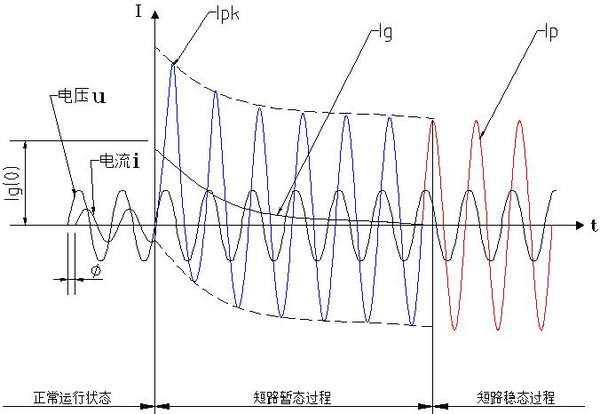

    第三:短路电流波形分析
    1)我们看到短路前后,电压 U 不变。这说明,此配电网是无限大容量配电网。
    2)短路后,负载侧的电阻大幅度地减小,事实上就是短路点前的线路电阻与短路处电阻之和。由于短路前后电压基本不变,因此短路电流很大。U 的变化符合正弦规律,短路电流当然也符合正弦规律。我们把这个电流称为短路电流的周期分量 Ip,或者叫做短路电流的交流分量。
    3)短路前的运行电流处于负半波,所以变压器电感反向电动势产生的电流一定处于正半波。同时,电感中的磁场能随着时间逐步衰减,因此由变压器电感反向电动势产生的电流被称为短路电流的非周期分量 Ig,或者叫做短路电流的直流分量。
    4)短路全电流 Ish 是的交流分量和直流分量叠加的结果。Ish 在短路后 10 毫秒时出现的最大值 Ipk,被称为冲击短路电流峰值。
    冲击短路电流峰值决定了短路电流的电动力冲击作用,它是计算和衡量开关电器动稳定性的基础。
    GB 14048.2-2009《低压开关设备和控制设备 第 2 部分:断路器》中规定,将动稳定性电流除以峰值系数 n,得到的电流称为短时耐受电流,此电流决定了短路电流的热冲击作用,它是计算和衡量开关电器热稳定性的基础。
    5)随着直流分量的减弱消失,短路电流最后只剩下交流分量。
    在这里,我们可以看到直流分量的曲线是指数函数,并且它按时间常数 T 而衰减,在 5T 时基本上已经衰减完毕。时间常数 T 为系统电感量与系统电阻的比值。
    这些参量中最重要的就是短路电流的交流分量或者短路电流的稳态分量、冲击短路电流峰值以及它出现的时间。

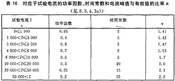

    对于低压配电网,在 IEC 60947-1:2009 和 GB 24048.1-2012《低压开关设备和控制设备 第 1 部分:总则》中规定,冲击短路电流峰值与短路电流稳态分量的比值是峰值系数 n,n 的范围是:
    这里的试验电流 I 就是短路电流稳态分量。
    举例:若电力变压器的容量为 2000kVA,低压侧线电压为 400V,阻抗电压为 6%,则有:
    变压器额定电流:
    变压器的短路电流稳态分量:
    由表中查得,此时的峰值系数:n=2.1,故有:
    变压器的冲击短路电流峰值:

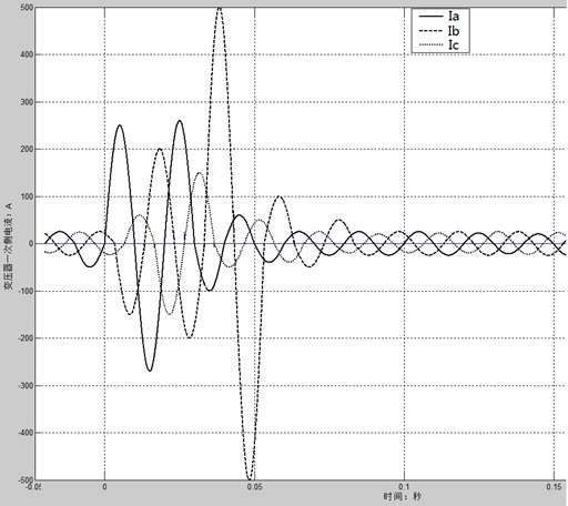

    我们来看第一次故障录波记录:
    从故障录波看,事故发生时在故障点出现了三相短路。其中电流最高瞬时值是 B 相的 500A,也即低压系统 B 相的 7.5kA。短路故障持续了 160 毫秒。
    事后检查,发现低压开关柜中一套 400A 的抽屉回路与分支母线接插处的绝缘支撑件发生严重的烧蚀破坏。因此可以断定,第一次故障是因为过热和灰尘引起爬电击穿造成的。事故发生后,电弧将灰尘吹掉使得爬电击穿现象自动停止。

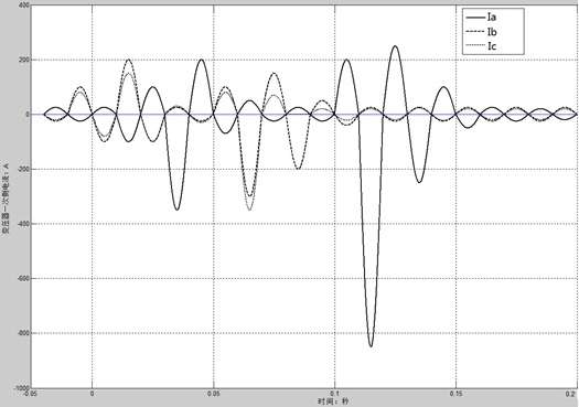

    我们来看第二次故障录波记录:
    我们看到一个现象:B 相和 C 相的电流波形是重合的,而且与 A 相反相。此波形说明 A 相出现了相对地短路,即单相接地故障。
    我们看到 A 相电流的最大值是 850A 左右,乘以变压器变比 15 后得到低压 A 相的单相接地故障电流是 12.75kA,故障存在的时间是 180 毫秒。
    由前边的描述可知,第二次故障发生在操作人员再次合闸运行之后。由于第一次故障电弧使得分支母线的绝缘支撑件绝缘能力受到严重破坏,所以第二次故障的原因就是单相接地故障。虽然故障电弧仅存在了很短暂的一段时间,但分支母线的绝缘支撑件其绝缘能力已经被完全破坏了。

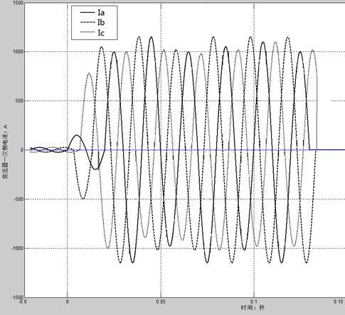

    我们再看第三次故障录波记录:
    第三次故障录波波形就是单纯的三相短路,6kV 侧的电流最大值是 1150A,折合到 400V 低压侧相当于 17.25kA。此电流值已经超过低压进线断路器的瞬时整定值 16kA 了,于是当三相短路电流最大值连续出现了 5 个周波 100 毫秒后,断路器执行了短路保护。
    因为短路发生在分支母线上,所以处于故障点下游的 400A 抽屉中的断路器当然不会跳闸。
