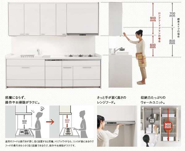

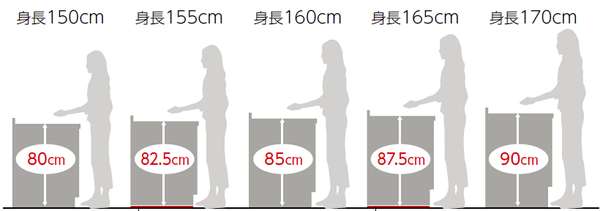

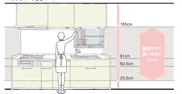

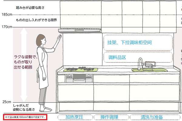

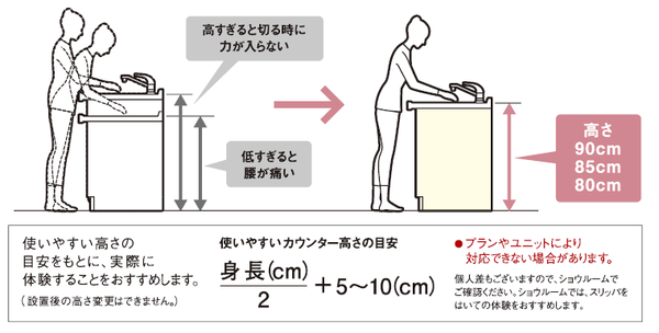

    女主人身高

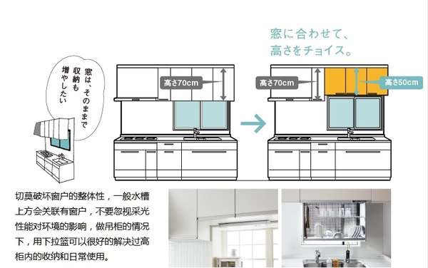

    吊柜高度及深度
    厨房橱柜的上下柜的深度会有一定的差距,根据使用者的身高、地柜的深度等因素决定。一般来讲吊柜的深度一般在 30-45cm 之间。

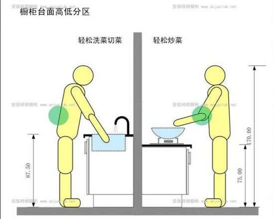

    高低台面创新
    考虑到美观和清洁度,不建议在一列上做高低差,错置的台面需要亚克力台面无缝性。

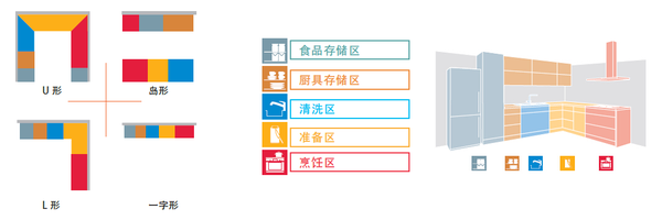

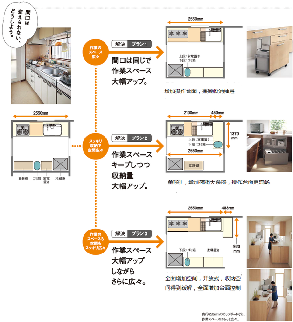

    因为评论有人问到过厨房的形状 U, L, II, I 如何设计或者分区(中国的厨房设计基本被房型确定好了,少数自由) 这里还是提一下,简单的思路:
    * 注意门的变化,假如阳台开门可以移位,同样适用!

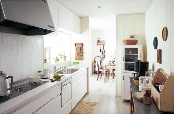

    好的中式厨房设计都是以设计厨房工作区域开始: 食品储备区、厨具存放区、清洗区、准备区和烹饪区。顺序的排列和分配必须符合你个人的需求和个性化的操作流程。

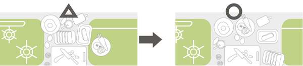

    操作台的流畅
    烹饪区域与清洗区之间的距离是最可以有效利用的空间。站在这个区域可以非常方便到达水槽、垃圾桶、灶台处,也方便拿取刀具、砧板或者调料。

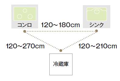

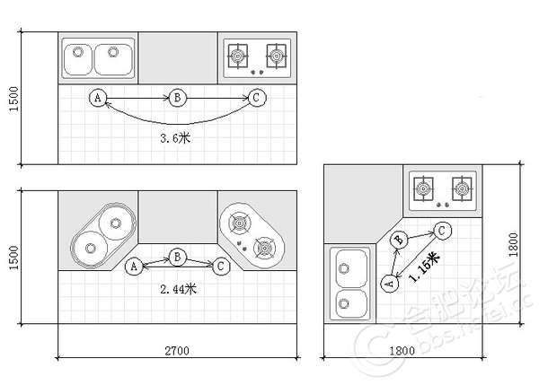

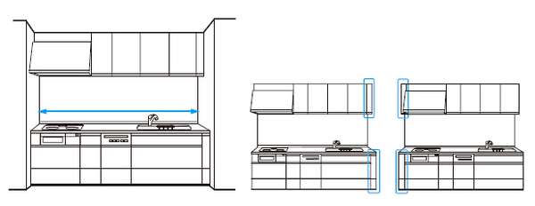

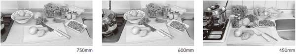

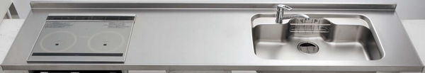

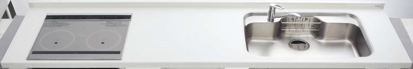

    灶台与水槽的距离控制
    要有充分的操作空间,切菜、装配、分盆、调味放置,水槽与灶台应有 60~90cm 操作的必要距离。
    或者分布于不同的的工作台上,以免相互干扰。
    * 如果非常窄的空间,可以尝试小一些的灶和水槽,那么跟你选择的水槽尺寸、燃气灶尺寸就有一定的取舍了。我在这里并不是要在讲一个适合日系料理厨房如何如何,而是告诉你如何合理的规划好厨房,让你注入一些理性的知识。
    如何分配好自己的(小)厨房尺寸:
    台面固定长度=水槽尺寸(61-92)+ 灶台尺寸(45-77)+ 操作台面(如下) + 两侧间距(12~)

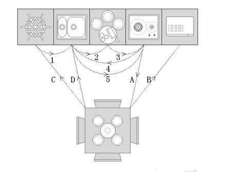

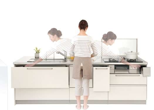

    快速调理的基本原则:
    加入冰箱为一点,在厨房的合理操作介于烹饪、水洗、冰箱三点连动线。

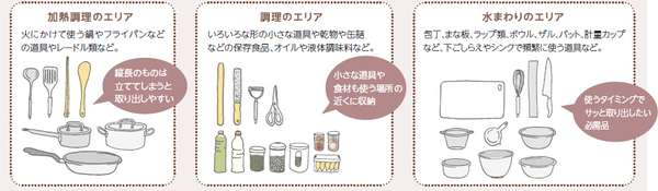

    我将厨房从使用频率上划分成三个区域:烹饪区、准备区、清洗区。

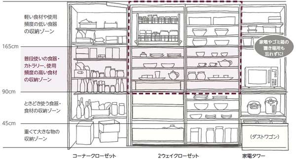

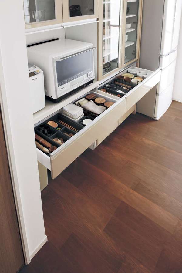

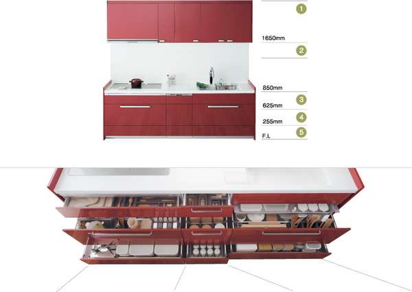

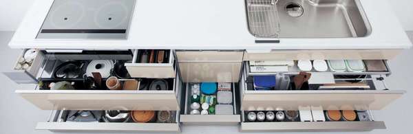

    抽屉(上段·中段)如何放置物品
    • 根据调理品使用频率(或烹饪阶段)依次排列:盐、糖、味精、胡椒粉、酱油、醋、酒类、纸……
    • 烹饪区(方便取出烹饪用器材):铲子、汤勺、滤勺、煮奶锅、中式炒菜锅、蒸锅、平底锅、砂锅……
    • 操作台(保存食品、液体调料、小型工具): 熟食案板、擀面杖、锯齿刀、苹果刮皮刀、五谷盒、剪刀、保鲜盒、香料盒……
    • 清洗区(计量容器、清洗必需品、根据使用频率放置):砧板、刀、启开器、旧牙刷、钢丝球、搅拌器、洗涤灵、洗菜盆、漏斗、量器……

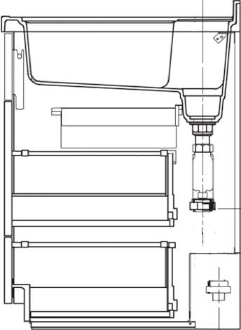

    抽屉尺寸
    • 抽屉收纳数量的控制
    • 人工学决定抽屉的高度——把手位置(蹲下、弯腰、随手)
    • 收纳物品用途决定抽屉宽度(450/600/900)
    • 抽屉位置选择(没有碗柜是否在水槽下增加抽屉)

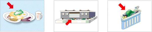

    防虫设计
    蟑螂需从水源及食物源上彻底根除,环境的干燥设计,及橱柜的密封处理;水槽下方的环境——防湿性材料及好的下水组件。
    (国内关键词:抽屉防虫垫。一般做法是贴在抽屉底板,图中的解释是抽屉下部,蟑螂因为讨厌这样的触感而转移。日本采用アース製薬(株)の害虫忌避材 http://eidai.com/product/kitchen/lafina/relaxboad/index.html 如果我引进到了这种材料再公布)
    务必养成良好的习惯(与题无关):
    • 食品和残留餐具不要隔夜放置!
    • 冰箱内,灶炉旁残留的烹饪的食物残渣及时清洁!
    • 不卫生的垃圾及时处理,包括排水口里的污垢,其实不仅厨房,卫生间等其他地方都需要清洁干净,有盖垃圾桶。
    * 好的橱柜在吊柜开门上应当都有密封防虫条的设计。

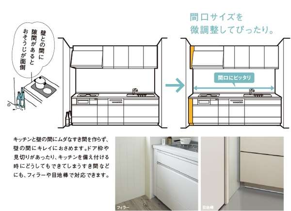

    注意靠墙的无用间口
    为什么会提到这个,虽然我不是设计师,这是一个美观上的问题;一般来说橱柜的尺寸是固定的,经常会出现间口的情况,一般好的橱柜是给你这种装饰板的,普通的可以用抽拉篮的来补充(15cm)

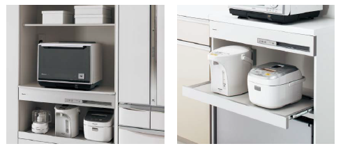

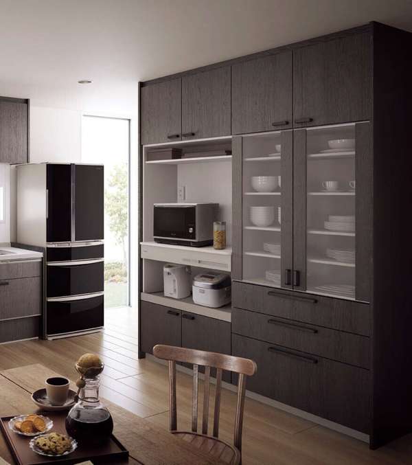

    家电收藏柜
    厨房空间允许或不被允许,电饭煲入柜的前提是增加蒸汽导流板。
    * 常规高柜的微波炉及烤箱放置(图片见其他答案)

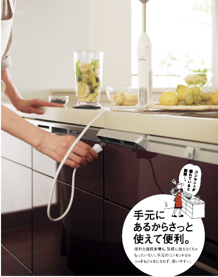

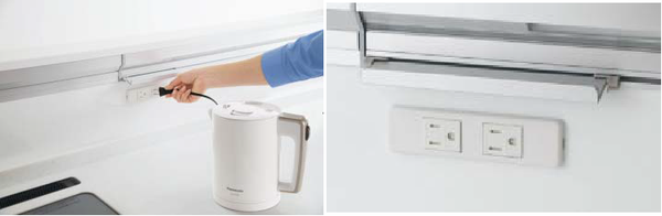

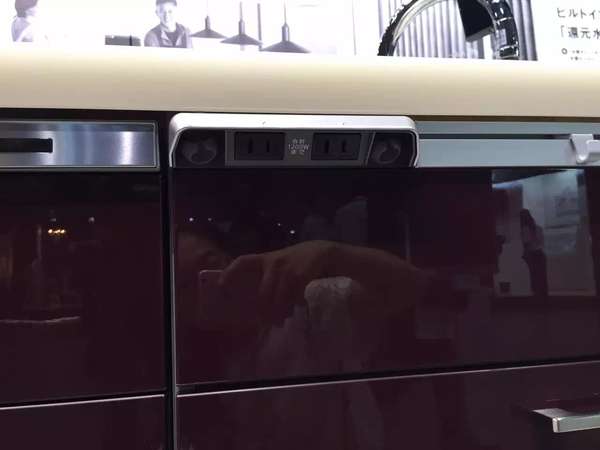

    插座的便捷及周到
    上图的目的:可以建议考虑长型的插座了。(包括遮盖、开关控制,如果你想)
    插座的美观、安全性(漏电保护)、并具有便捷的数量(切莫盲目排线,与水管的位置)。
    * 如果你够仔细,厨房内用 iPad 看食谱(延伸出合理的支架平台),手机的充电或收纳,合理的位置考虑好 USB 的插座。
    PS:这款插座目前是松下发明的,这是今天展厅实物图特意拍的照,暂时无法购买,以后我会尽量带往国内或者让国内松下生产。

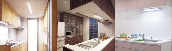

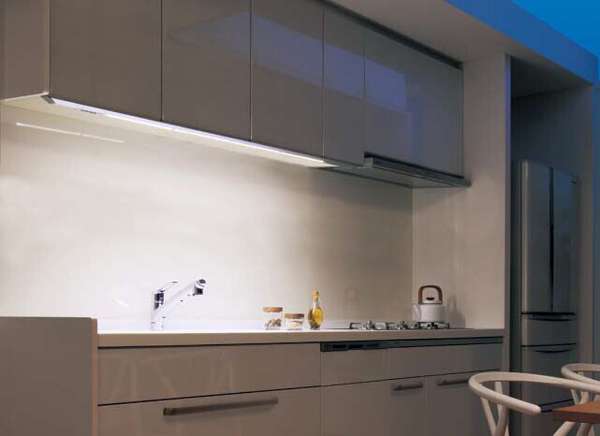

    照明元素
    我自己在厨房的一个苦恼:背对灯光,操作昏暗,关闭吸顶灯以后,油烟机照明又不理想,食材原料区没安全感;如果你也认同的话。

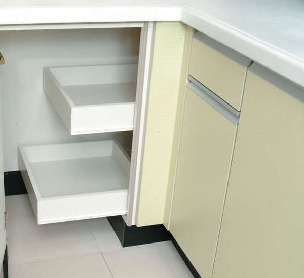

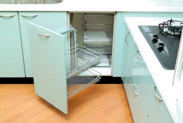

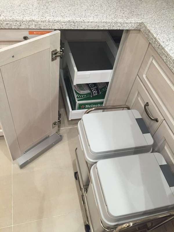

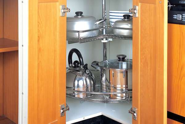

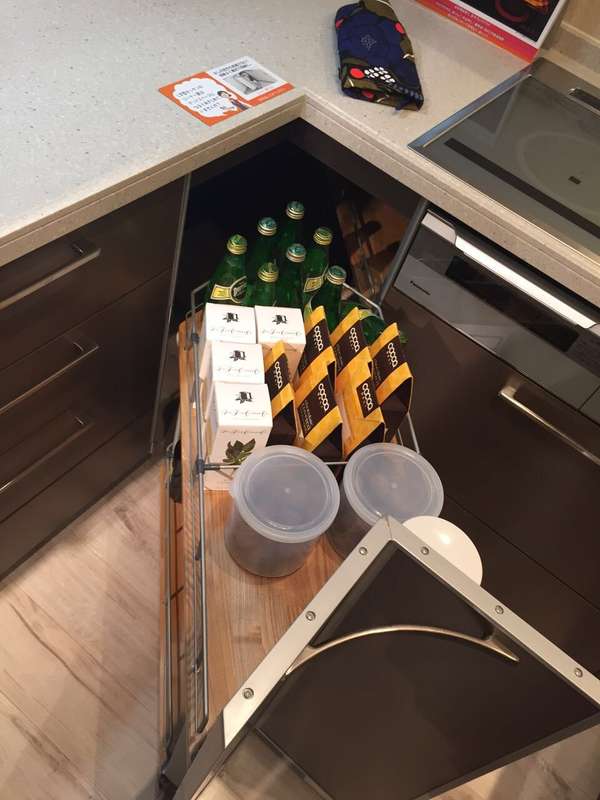

    不要忽视直角转角柜
    • 抽屉式(总是让深处空间得到发挥)
    (可以考虑双开柜门)五金我这里只建议进口品(非必须),以下价格区分 2000、5000、8500:
    • 隔板转角下柜
    • 双转盘
    • 小怪兽(过贵,我是建议的,如果在水槽旁;注意看图中的台面。)

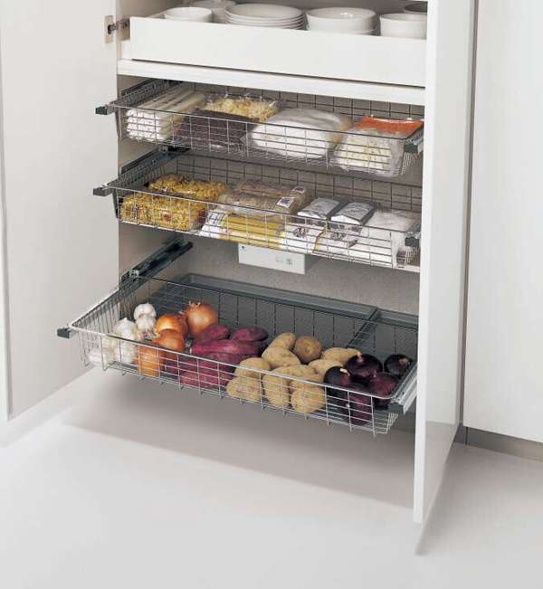

    原食料的置放
    我自己的习惯是买回来的土豆会放在小阳台,干货会放抽屉,对于具有湿度并且又未清洗的食材,是时候考虑一个合适的位置,保持空气流通可以使橱柜不易滋生细菌。对了,异味的问题需要除味装置。

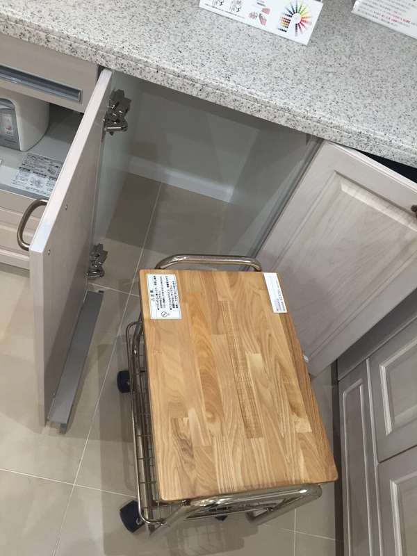

    或者置物车:
    请适当选用合理的五金,切勿过于繁琐。

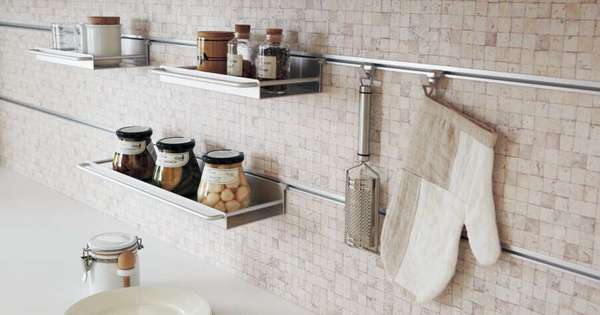

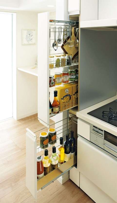

    • 调料品、挂件
    (也有非常好的下拉调味柜,利用橱柜的多余尺寸定义出调料抽拉侧柜)
    • 垃圾箱
    • 米箱
    • 砧板的收纳

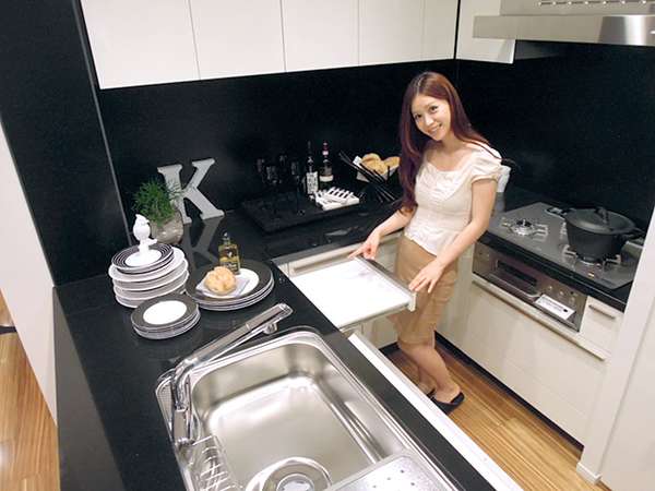

    • 橱柜取物的临时放置
    • 小电器之喝水的便捷
    • 灶台:辅助烹饪,食材的放置
    在烹饪料理中空间过于狭小的,抽拉隔板可以很好的增加台面放置空间。同时让孩子帮忙的时候也显方便。

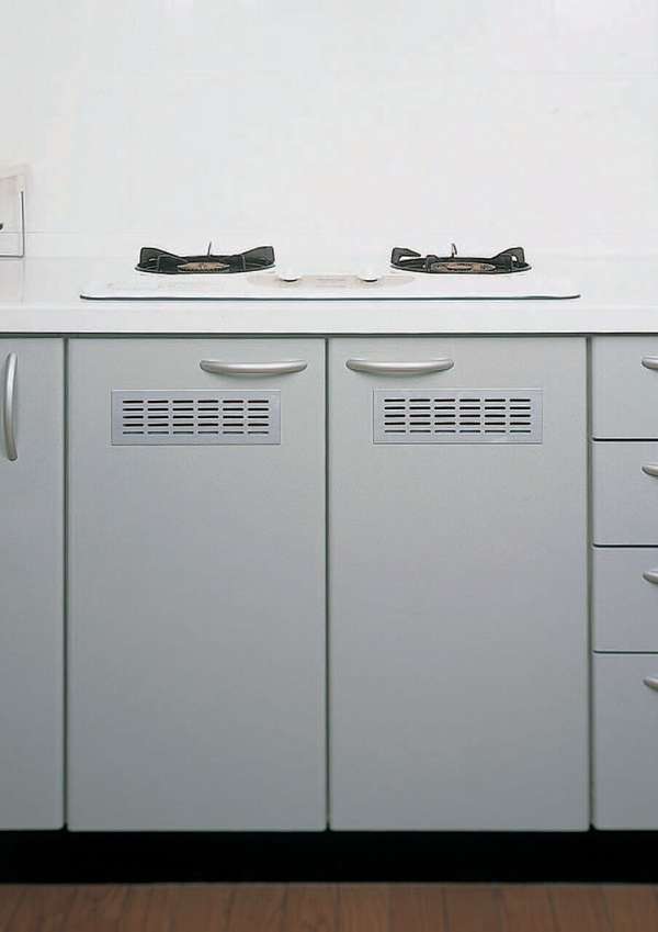

    煤气灶通风
    请考虑煤气灶底部的散热,使用更加安全。

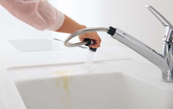

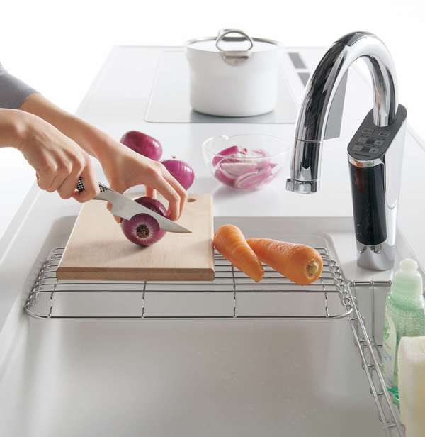

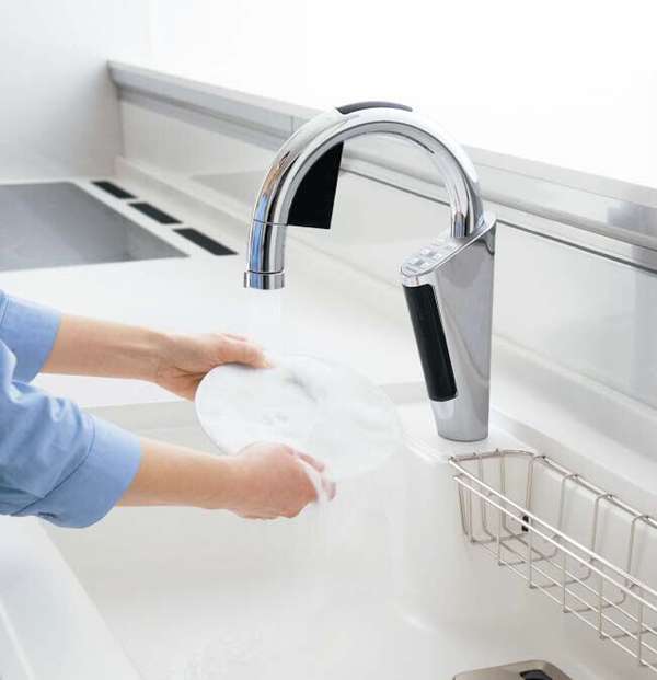

    长柄·高抛·抽拉龙头
    • 接水在锅中央
    • 洗涤不会因为长度限制(常规只能冲锅的边缘)
    • 抽拉洗水槽或者冲洗
    • 泡沫出水(清洁增加、节水)
    * 龙头的 180° 以上旋转、冷热水控制精确、陶瓷片的阀芯 等等 这些也都是购买龙头的细节之处。价格差距在哪里:做工、用料、细节、设计感。(图为感应龙头,供参考)

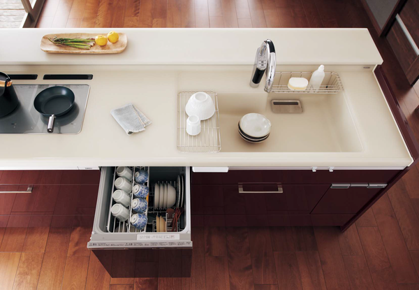

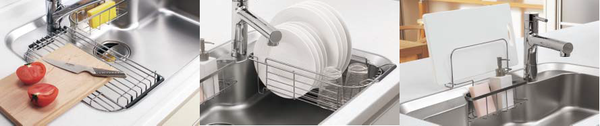

    选大单水槽!
    洗锅子方便
    记得配上滤水板(滤水篮)、百洁布置物架(请你们不用再放在台面或者窗台了!!!)
    请考虑下水位置靠后的水槽。
    请务必考虑台下水槽或无缝水槽。涉及到清洁度

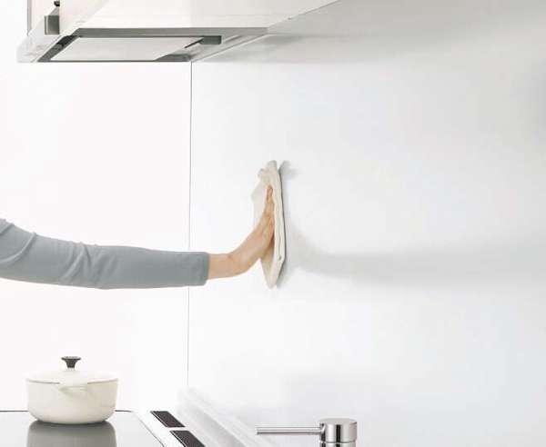

    环境清洁度
    • 进口防油污板(推荐)
    我一般想象中式的厨房可能 20-30 年左右,油污板有几个特点:耐足够的高温(2000℃),耐刮擦,易清洁,施工简单,整张足够大,无缝一体。可以比较一下瓷砖的一些缺点。
    * 有一些案例是通过整张的不锈钢面板、钢化玻璃来处理、美观上略有不足。

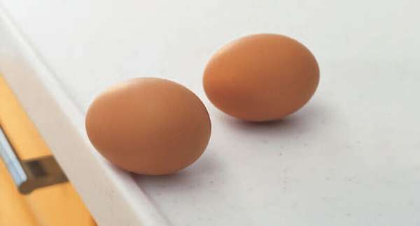

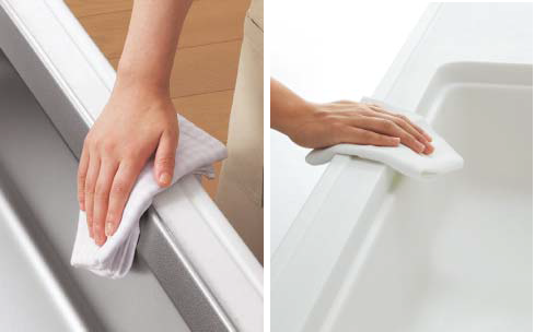

    • 无缝台面
    ↑ 挡水边设计
    * 人造大理石台面或不锈钢台面前端带有积水沟或挡水边,即使台面上不小心有积水也不会沿台面滴落下来,更不会沾湿衣服。

    科技让男人享受生活,有一点原则:差的洗碗机是,机器洗碗,人洗机器;自己衡量。
    * 洗碗机的位置应处于水槽一侧

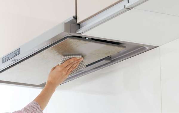

    • 油烟机(重要!重要!重要!)
    与西方菜不同,中国菜讲究尖底锅猛火爆炒,极少有像这样炒菜,以及炒菜产生的油烟量的。
    清洁度:整流板的运用(我很讨厌洗网兜),但是自己在购买油烟机什么款式不要被答案产生误导。
    观点:功率大、吸烟率强、吸油率强、激光焊接整流板技术、油网不要过密、油壶要易拆易洗等等。

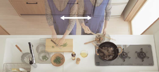

    注重家人交流
    切忽略舒适性,也要考虑两人以上的容身位置!
    • 双 II 的的设计要符合两人容身的位置,适当的降低次台面的深度。
