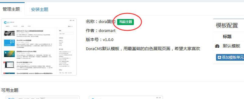

    重启服务后,会发现首页打开为空白页并显示:“亲爱哒,请先在后台安装并启用模板喔~!”,这是因为新版本需要重新在后台安装模板才能正常使用:

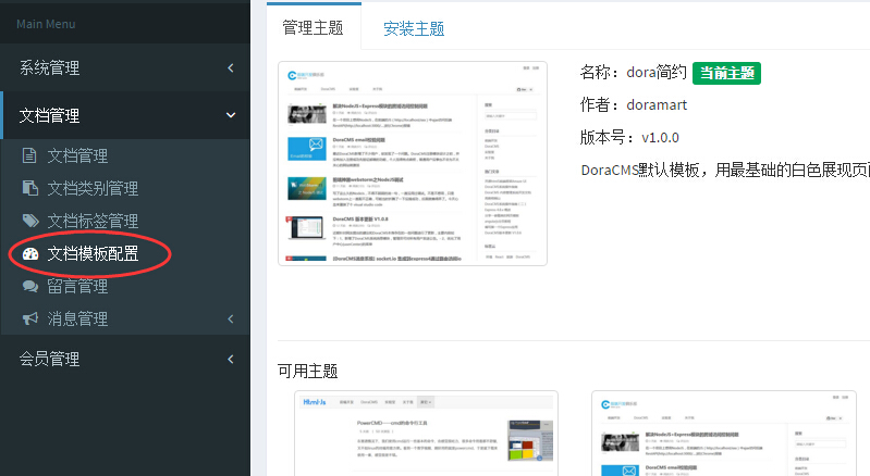

    6、进入后台,找到模板配置模块。如果第一次使用DoraCMS,请参照 DoraCMS V1.0.7升级指南 查看如何不用密码进入后台添加管理员。
    7、切换到安装主题选项卡,点击安装。
    安装成功后会在可用主题中找到刚安装的主题:
    注意:当前正在使用的主题不允许卸载。
    8、在可用主题中点击“启用”,即可激活改主题:
    9、这时候再访问首页看看,是不是可以访问了?
