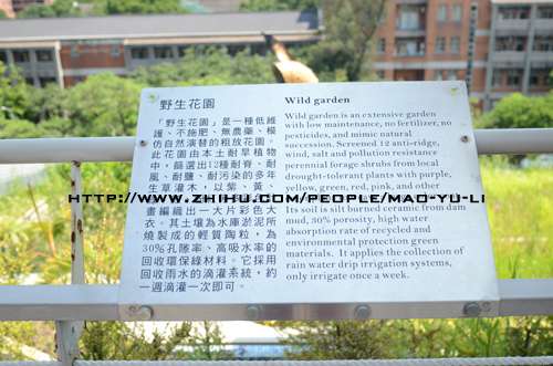

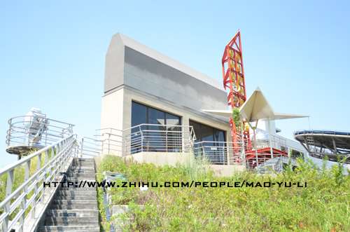

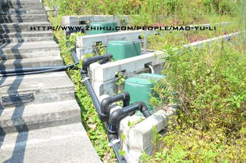

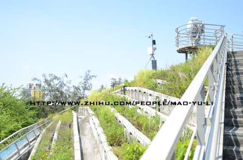

    最后上几张图:台湾成功大学“绿色魔法学校”的屋顶绿化
